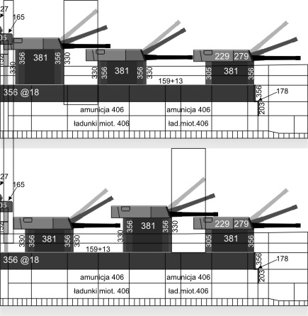

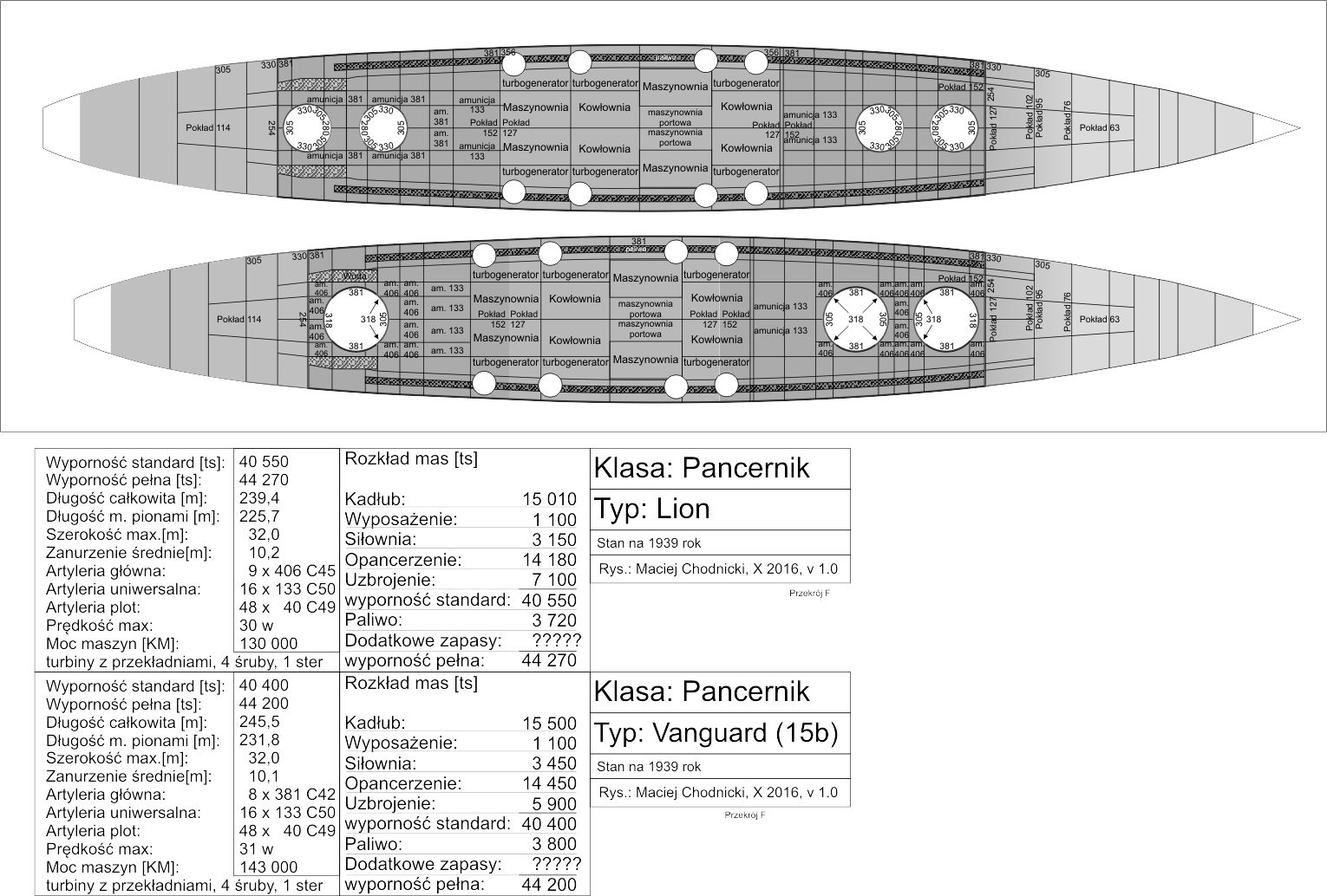

Żebyśmy się dobrze zrozumieli - jeśli bierzesz kadłuba Vanguarda mniej więcej taki jakim go zbudowano i zamieniasz 8x381 na 9x406 to oczywiście masa jego wzrośnie. Cudów nie ma.
Ale jak projektujesz od początku Vanguarda z 9x406, to możesz go zrobić trochę krótszego. Zresztą to zrobiono - nazywało się Lion i w 1939 powstały obydwa, przy czym Vanguard miał być nieco szybszy dzięki siłowni o ~10% większej mocy.
Coby nie być gołosłownym masz poniżej kawałki moich rysunków, które pokazują różnice. I rozkład mas. Oczywiście to wersje z 1939 projektowane. Potem w czasie budowy Vanguard znacznie przytył.
Lion zresztą też i to nawet bardziej. Można było sobie pozwolić, bo pracowano praktycznie nad projektem, który nie był w budowie ( tą sekcję Liona można pominąć ), więc można było sobie zmienić wszystko na co przyjdzie ochota. Grzebanie w okręcie w budowie to jednak insza inszość.

I to właśnie zrobiłem. Doskonale rozumiem Twoje racje i nie mam zamiaru z nimi dyskutować. Projekt pod 406-ki mógł skutkować mniejszym okrętem niż ten zbudowany. Przynajmniej pod względem wymiarów ogólnych, bo z wypornością różnie bywało. Jednak ja wziąłem Vanguarda takim, jaki został ukończony. Po prostu pozamieniałem mu wieże i tyle. Nie liczyłem za dużo i nie kombinowałem. Po prostu zaspokoiłem ciekawość i podzieliłem się wynikiem z resztą Forumowiczów. Bez jakiejkolwiek ideologii, czy chęci pisania historii alternatywnej. Tylko i aż tyle.Maciej3 pisze:Żebyśmy się dobrze zrozumieli - jeśli bierzesz kadłuba Vanguarda mniej więcej taki jakim go zbudowano i zamieniasz 8x381 na 9x406 to oczywiście masa jego wzrośnie. Cudów nie ma...
Mam nadzieję, że sylwetki Ci się spodobały i nic więcej.

Nosz k... chciałbym mieć taką ciotkę, która strzeli wykład i na dodatek pokaże odpowiednie rysunki. Żyć nie umieraćMaciej3 pisze:Cholera
Wychodzi na to, że robię za tą ciotkę...
Poza tym serdecznie dziękuję za porównanie Vanguarda z Lionem. Jak znam życie, to kiedyś się przydadzą...
