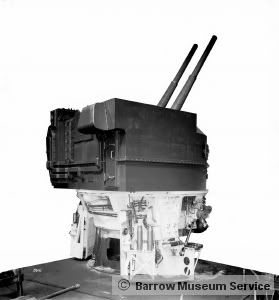

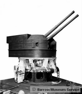

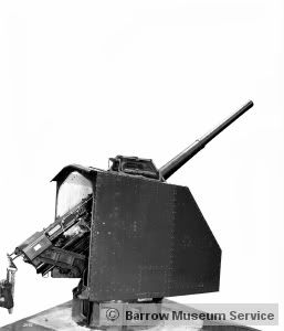

Troche słabe fotki ale warte zaprezentowania:
Podwójna 4,5" MkIV montowana na Battle'ach - wyraźnie widoczna podpokładowa
struktura urządzeń napędowych wieży oraz zasilających w amunicje
ObrazekObrazek

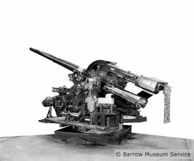

oraz pojedyńcza 4,5" MkV - tu nie ma żadnych "instalacji" zasilających, za to dobrze
widoczy półautomatyczny dosyłacz pocisków z ... pociskiem gotowym do załadunku.
ObrazekObrazek

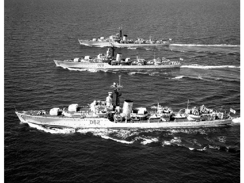

Miko,
Masz rację pisząc, że odsunięcie wieży w superpozycji w kierunku rufy zmniejsza
jej kąty ostrzału ( teoretycznie ) - ale chodziło mi o coś troche innego ( źle się
chyba wyraziłem ). Takie ich rozsunięcie z wyraźnym cofnięciem dziobowej
nadbudówki jednak poprawia kąty ostrzału dla obu wież. Na wcześniejszych
angielskich DD artyleria była "ciaśniej" zgrupowana i bliżej nadbudówki.
Na tej fotografi jest to dobrze widoczne:

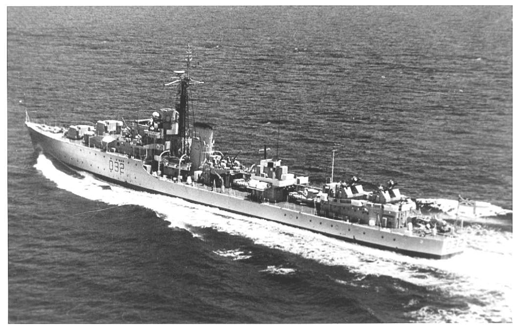

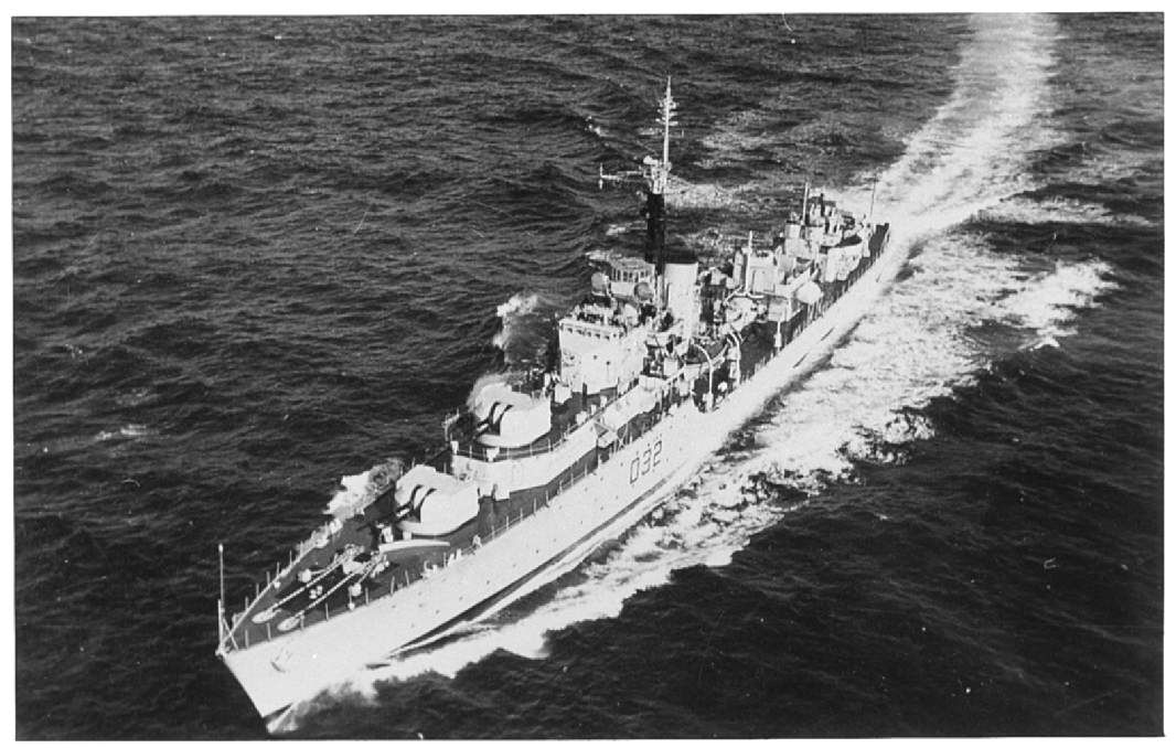

Posty: 2035
Lokalizacja: Puszczykowo
Post autor: Maciej »
Dwie kolejne fotki dobrze obrazujące rozmieszczenie uzbrojenie na Battle'ach.

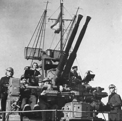

W tzw. "międzyczasie" ( kto to u licha wymyśla... ) znalazłem jeszcze dwie
fotki Bofors'ów na podstawach Hazemayer, więc je tu zamieszczam - niech ten
wątek będzie swego rodzaju "kompendium" wszystkiego co się tyczy Battle'i.
Obrazek Obrazek
Posty: 2035
I jeszcze nowsze stanowisko podwójnych Bofors,ów STAAG zamontowane
na Battle'ach w trakcie pierwszej modernizacji uzbrojenia w zamian za
podstawy HZ - tu bez osłony przeciwodłamkowej, za to dobrze jest widoczna
rozbudowana struktura urządzeń napędowych i stabilizacyjnych.
