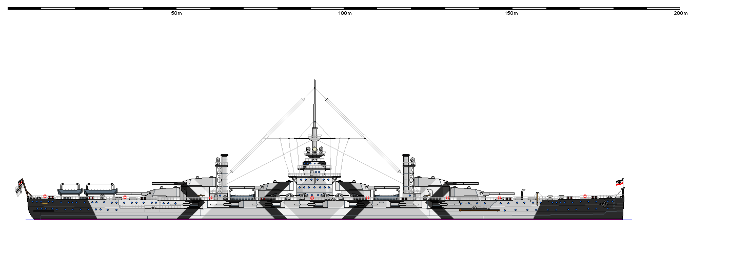

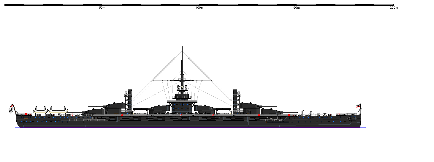

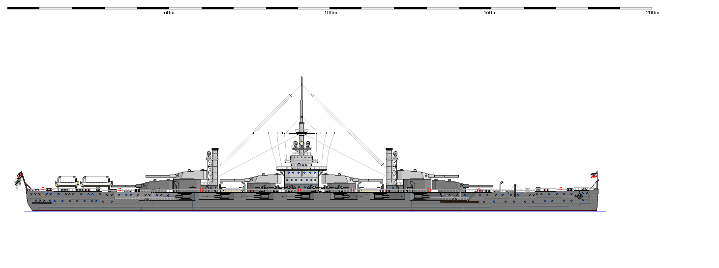

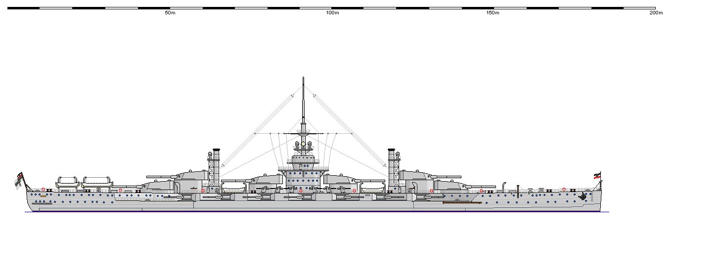

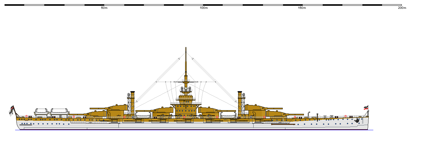

Napędzany dieslem pancernik zaproponowany w 1912 r. Kaiserliche Marine przez Hugo Junkersa. 26.000 ton, 23 w., 12x305, 14x190, pb 300, pag 300, pp 50, psd 400.
BB otto der grosse 1914a.png (20.44 KiB) Przejrzano 12491 razy
BB otto der grosse 1914b.png (20.42 KiB) Przejrzano 12491 razy
BB otto der grosse 1914c.png (20.54 KiB) Przejrzano 12491 razy
BB otto der grosse 1914d.png (23.98 KiB) Przejrzano 12491 razy
BB otto der grosse 1914e.png (21.12 KiB) Przejrzano 12491 razy

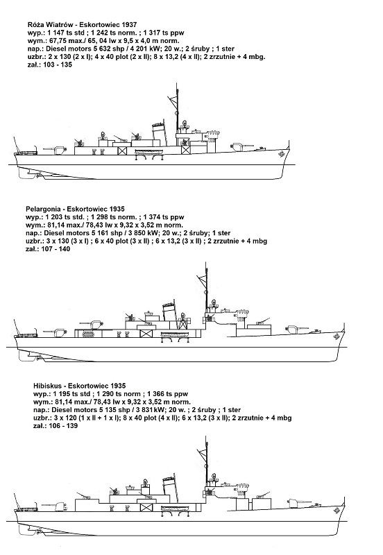

No to proszę panów Kolegów Forumowiczów coś z innej beczki.
Poniżej wymyślone przeze mnie eskortowce dla Polski. Nawiasem mówiąc też z napędem silnikami spalinowymi.
Tradycyjnie życzę miłego oglądania ;)

Posty: 4709
Peperon pisze:No to proszę panów Kolegów Forumowiczów coś z innej beczki.
A torpedy?
Posty: 2231
Peperon pisze: Tradycyjnie życzę miłego oglądania ;)
Bo też sylwetki miłe dla oka ;) A ta nadbudówka a'la Grom to już Twój znak firmowy. No i nazwy - niczym typy Flower z obu wojen ;)
Tylko po co Polsce eskortowce? Podczas wojny z Niemcami konwoje i tak zostaną zniszczone przez lotnictwo, najpóźniej w porcie, a zaraz samego portu i morza nie będzie. Podczas wojny z ZSRR nic nie wniosą w walce siłami nawodnymi, taki Kirow rozstrzela wszystko co chce, zagrożenie atakami z powietrza jest znikome, a przed okrętami podwodnymi atakującymi torpedami i tak nie uchronią.
Szkoda pieniędzy. To perfekcyjny przykład okrętu "pro forma".
Ale jako sztuka dla sztuki to - nkm-y 13.2 mm są praktycznie całkowicie nieskuteczne, w szczególności jako osłona innych jednostek. Musi być opcja zamontowania 20mm. I mamy piękny niepotrzebny okręt.
SmokEustachy pisze:A torpedy?
Potrzebne jak umarłemu kadzidło. Do Ganguta czy Kirowa po prostu nie dopłynie na odległość strzału, a szanse na trafienie w manewrujący okręt są kilkuprocentowe maksymalnie. Lepiej w tej masie mieć już więcej bomb głębinowych, trzeba mieć też świadomość że każda torpeda czy bomba głębinowa to potencjalny wzmacniacz ostrzału dla przeciwnika. Dlatego skazani jesteśmy na okręt opl+zop z pełną świadomością jego nieskuteczności :/
Ale jeszcze dodam że sylwetka mi się podoba.
Byłoby jakieś miejsce na zamontowanie radaru, asdicu i hedgehoga gdzieś tak w 1942-43?
Posty: 6811
Ni ma, bo nie przewiduję dobijania statków konwoju :P
peceed pisze:Tylko po co Polsce eskortowce? Podczas wojny z Niemcami konwoje i tak zostaną zniszczone przez lotnictwo...
...Ale jeszcze dodam że sylwetka mi się podoba.
No właśnie po co... Ja widzę to tak.
W przypadku wojny z Sowietami, do której Polska szykowała się przez lata, miałyby służyć zgodnie z przeznaczeniem. Czy Kirow rozstrzelałby je podczas walki. Zalecałbym ostrożność z tak jednoznacznymi ocenami, ponieważ historia pokazała, że wszystko zależy od okoliczności spotkania. Dużo silniejsze okręty miały problemy z "rozstrzelaniem wszystkiego co chce". Doskonałymi przykładami są starcia niszczycieli eskortujących Gloriousa z parą Scharnhorst - Gneisenau oraz walka Jervis Bay'a z Admiralem Scheerem.
Natomiast w przypadku wojny z Niemcami mogłyby być przystosowane i wykorzystane do stawiania min na zatoce lub trasach komunikacyjnych do Prus Wschodnich. Nieduże gabaryty i dość mocne uzbrojenie nie stawia ich na z góry straconych pozycjach. Tym bardziej, że jednak wszyscy we wrześniu 1939 roku dopiero się uczyli nowych zasad walki. Wiele zależałoby od aktywności okrętów, bo jak pokazuje przykład Wichra, najgorsze jest uwiązanie w porcie...

Wyporność 1000 ton z hakiem i zaledwie dwa działa? Niemieckie torpedowce miały 3 działa a Hunt miał 6 dział nawet. My nie mamy podchodzić na odległość strzału do Ganguta tylko on ma do nas podejść atakując konwój.
