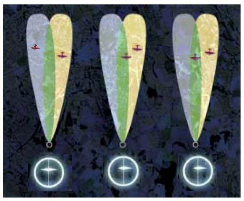

CIA, mylisz problem dokładności namiaru pojedynczego sygnału z rozdzielczością umożliwiającą namiary sygnałów celów znajdujących się w niewielkiej odległości od siebie. Największą przewagą Mk8 i w ogóle radarów centymetrowych była właśnie rozdzielczość.
Najlepiej zilustruję to prostym przykładem, Załużny że cele znajdują się wewnątrz granicy rozdzielczości radaru:
Proszę sobie teraz wyobrazić że ‘reflektorów’ (na przykład w postaci wyprysków po uderzeniach pocisków) będzie więcej i większość w granicach rozdzielczości, lub przy celu będzie się „kręcił” inny cel.
Ale nawet jeżeli ‘reflektory’ będą się znajdowały powyżej granicy rozdzielczości a w granicy szerokości wiązki, to operator na zobrazowaniu typu A miałby duże trudności w interpretacji odczytów, a już na pewno nie mógłby podać żadnych precyzyjnych informacji (na przykład że salwa minęła się z celem na kierunku o tyle i tyle hektometrów) dla kontroli ognia. Tyle moich teorii bo najlepszym chyba porównaniem możliwości radarów decymetrowych z centymetrowymi jest raport ze strzelania pod Surigao: http://www.navweaps.com/index_tech/tech-079.htm

jogi balboa pisze:Proszę sobie teraz wyobrazić że ‘reflektorów’ (na przykład w postaci wyprysków po uderzeniach pocisków) będzie więcej i większość w granicach rozdzielczości, lub przy celu będzie się „kręcił” inny cel.
Mała porprawka w sumie nieistotna, ale tak dla porządku.
Zobrazowanie tego co dorysowałeś będzie takie:
Co do Mk8 to nie ma wątpliwości, że było lepsze od Mk3, przede wszyskim ze względu na zobrazowanie B, w którym widzieliśmy wycinek mapy, a nie jakieś poszarpane wykresy. Niemniej jednak, tak jak już napisałem im krótsze fale, tym bardziej podatne na warunki pogodowe - jakies szkwały, śnieżyce itp.
Teraz jeszcze co do zobrazowania A - kumający operator powinien sobie poradzić z wykrywaniem upadków pocisków na kierunku.
Oczywiście mając zobrazowabnie typuB, to nawet komletny imbecyl bedzie lepszy od wirtuoza zobrazowania A. Co do rozdzielczości to to samo, jednakże chciałem wskazać, że to wszystko nie jest takie proste i oczywiste.

CIA pisze:
Tak by mogło być gdyby cele znajdowały się w większej odległości niż wynosi rozdzielczość radaru. Ale ponieważ założenie było że te dwa ‘reflektory’ znajdują się w mniejszej odległości, to muszę ze smutkiem stwierdzić że się mylisz. Obraz celu i drugiego obiektu na ekranie się rozmyje i w efekcie będzie to wyglądało mniej więcej tak jak ja to przedstawiłem lub pojawi się jakiś inny nieczytelny i trudny do zinterpretowania obraz. Tak czy siak uniemożliwi to prawidłowy odczyt.
Też tak mi się początkowo wydawało. Ale skąd ten operator ma wiedzieć że w prawej (w naszym przypadku) wiązce nie pojawił się akurat inny cel, skąd ma wiedzieć jak bardzo w prawo upadła salwa (jeśli uzna odczyt jako upadek salwy), czy salwa nie była w rzeczywistości odrobinę zbyt krótka lub zbyt długa (czytałem o pewnym zjawisku, gdy artylerzyści myląc namiary stopniowo skracali dystans strzelając do „celu pozornego”). Pociski które upadną o odległości średnio 300m od siebie mogą całkowicie rozmyć obraz celu powodując jego zgubienie. Bardzo ciekawy jest opis strzelania Washingtona przy pomocy swojego Mk3 pod Guadalcanal (nie tak dawno toczyła się tu dyskusja na temat ten bitwy). Okazuje się, że to co teoretycznie było możliwe, w praktyce jest trudne do zrealizowania.

jogi balboa pisze:Tak by mogło być gdyby cele znajdowały się w większej odległości niż wynosi rozdzielczość radaru. Ale ponieważ założenie było że te dwa ‘reflektory’ znajdują się w mniejszej odległości, to muszę ze smutkiem stwierdzić że się mylisz. Obraz celu i drugiego obiektu na ekranie się rozmyje i w efekcie będzie to wyglądało mniej więcej tak jak ja to przedstawiłem lub pojawi się jakiś inny nieczytelny i trudny do zinterpretowania obraz. Tak czy siak uniemożliwi to prawidłowy odczyt.
Przy zobrazowaniu typu A dokładniość na dystansie jest bardzo dobra - do tego możesz sobie wziąc w ramkę "nieczytelny" pik i go powięszyć, zobrazowanie typuB nie nadaje się do tego, aczkolwiek mozna sobie było przełaczać A/B Odległość i tak odczytywali ze zobrazowania A (tak mie sie wydaję, bo jeszcze nie docztałem , albo i czytałem ale nie pamietam :lol: ). My cały czas mówimy tylko o dokładności na kierunku.
