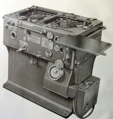

Na zdjęciu odpowiednik amerykański takiego kalkulatora torpedowego
