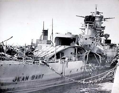

Ukałd AoN miał także i swoje złe strony, co wykazało bombardowanie... Jeana Barta w Casablance :-D
Ponoć to po 227 kilogramowej bombie... Co by było gdyby te samolociki zaczęły jeszcze strzelać z broni pokładowej ? :boje: ;)

CIA pisze:Ponoć to po 227 kilogramowej bombie...
Akurat to była bomba półtonowa. Ale zgadzam się, że są nieprzywoicie duże. Sam najlepiej wiem, ze francuskie stocznie nie słynęły z dobrej jakości wykonawstwa.
I dzięki za fotkę, bardzo ładna i na pewno wkleję ją do mojego archiwum.

A co do Janka Barta. Jest jeszcze jedno podobne zdjęcie dziobu, Równie malownicza dziura tuż przed cytadelą.
Inne ujęcie ( w opisie na stronie jest, że to uszkodzenie rufy, ale na moje oko to chyba jednak dziób w innym ujęciu )
Nawet jeśli nie groziło to zatopieniem jednostki, to powiedziałbym, że tak potraktowany okręt z daleka od bazy miałby problemy z przebiciem się przez blokadę przeciwnika choćby z racji nieco ograniczonej prędkości. Anglicy czy Francuzi mogli sobie na to pozwolić. Niemcy nie.
