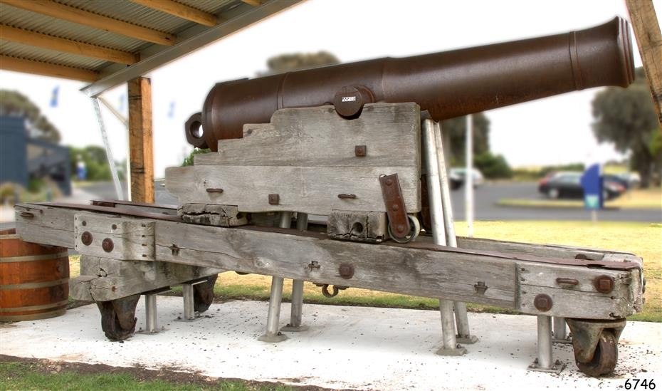

Ciekawa sprawa z tymi funkcjonującymi w Internecie zdjęciami gładkolufowych, odprzodowych dział 68-funtowych. Dla przypomnienia innym, mniej obeznanym z tematyką – działa takie dzieliły się na 1) „prawdziwe” działa 68-funtowe, czyli z przewodem lufy o jednolitej średnicy na całej długości, ciężkich i długich, służących głównie do strzelania kulami 68-funtowymi oraz 2) tzw. 68-funtowe działa haubiczne, o niemal tym samym kalibrze, ale ze stożkową komorą prochową, cieńszymi i krótszymi lufami, lżejsze, służące głównie do strzelania granatami 51-funtowymi i czaszami żeliwnymi o masie 56 funtów. Jeśli nie są ustawione idealnie obok siebie, albo nie mamy ich przekrojów, odróżnienie typu 1 od typu 2 jest niezwykle trudne. Kto jak je nazywa, kto był pierwszy albo drugi, jak są opisane w jednej tabelce, a jak w drugiej, jest zupełnie bez znaczenia, ponieważ one OBIEKTYWNIE należały do jednego lub drugiego typu, o bardzo silnie różniących się parametrach balistycznych i użytkowych.
Z przedstawionych czterech zdjęć, nr 4 jest bez wątpienia ciężkim działem 68-funtowym. Nr 2 i 3 są przedstawione zbyt od przodu lub zbyt od tyłu, by można było wyrokować. Natomiast nr 1, wręcz sztandarowo zamieszczany w sieci jako 68-funtówka (i zapewne tak opisany na tabliczce ekspozycji), to z dużym prawdopodobieństwem owe 8-calowe działo haubiczne. Oczywiście pewności nie mam, zdjęcie jest mimo wszystko pod silnym skosem; pewność przyniosłaby dopiero możliwość spenetrowania całego przewodu wraz z komorą prochową – pomiar samego kalibru u wylotu nic nie daje.

Tak nawiasem, z ciekawości, panie Krzysztofie, po czym pan sądzi, że na zdjęciu nr 4 jest klasyczna ciężka armata 68-funtowa?

Panie Piotrze,
Różnice zewnętrzne są bardzo subtelne. Ale proporcje długości poszczególnych partii (oddzielonych uskokami lub pierścieniami) były inne w obu typach, a przez to również względne położenie czopów. Ciężkie działo 68-funtowe miało względnie długą część w przód od czopów. Krótsze (proporcjonalnie!) obie części tylne (w przód od pierścienia dennego) powodowały, że czopy znajdowały się blisko krawędzi uskoku średnic - tak właśnie (obie rzeczy) JEST NA ZDJĘCIU NR 4. W 8-calowym dziale haubicznym (tym najczęściej używanym, bo było wiele odmian) proporcjonalnie dłuższe obie części tylne dają krótszą część leżącą w przód od czopów i zarazem "odsuwają" czopy w tył od owej krawędzi uskoku

Fakt. Choć zdjęcia nr 1 i 2 są trochę pod kątem. Ale wygląda to na to jak Pan pisze. Dziękuję za wyjaśnienie.
