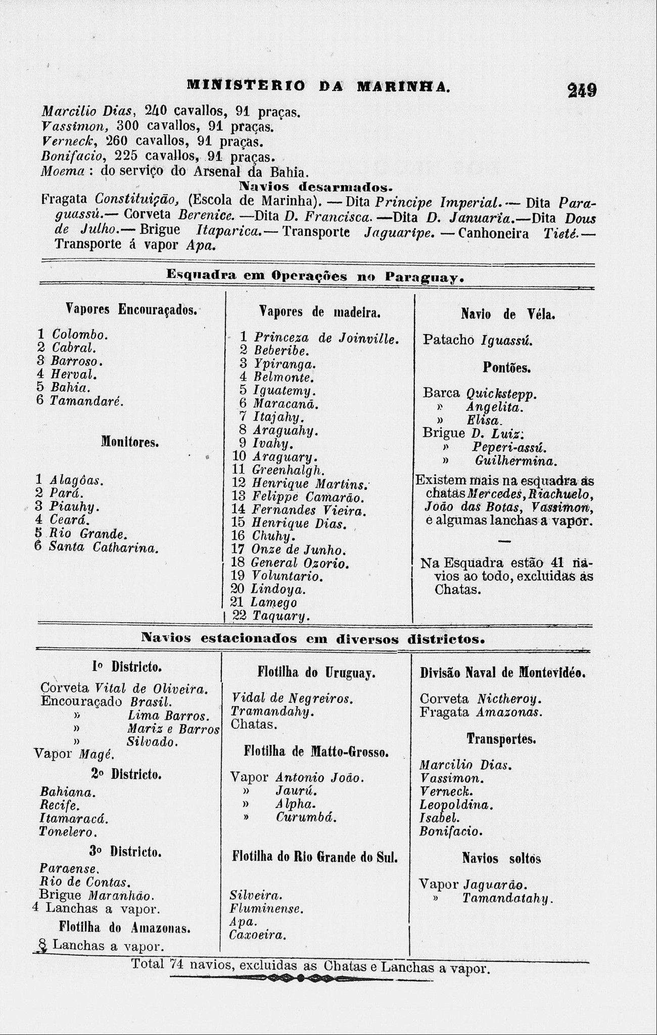

Transportowce dzierzawione przez marynarke brazylijska

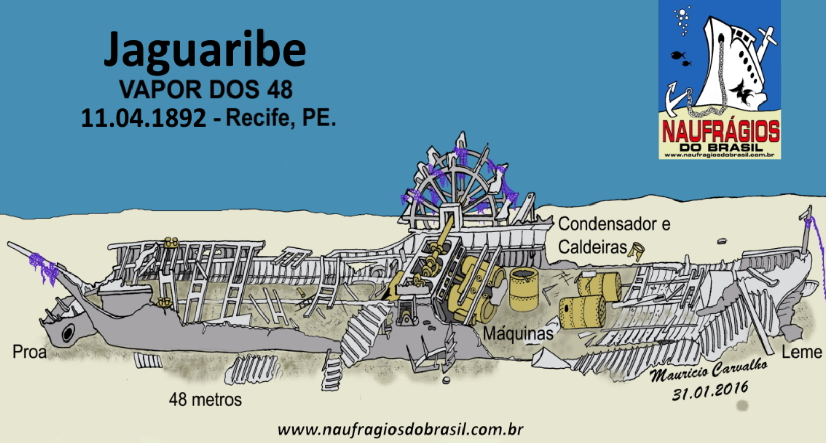

Wrak statku JAGUARIBE uzywanogo jako transportowiec w latach 1865-67
Zatonal jako hulk w 1892
