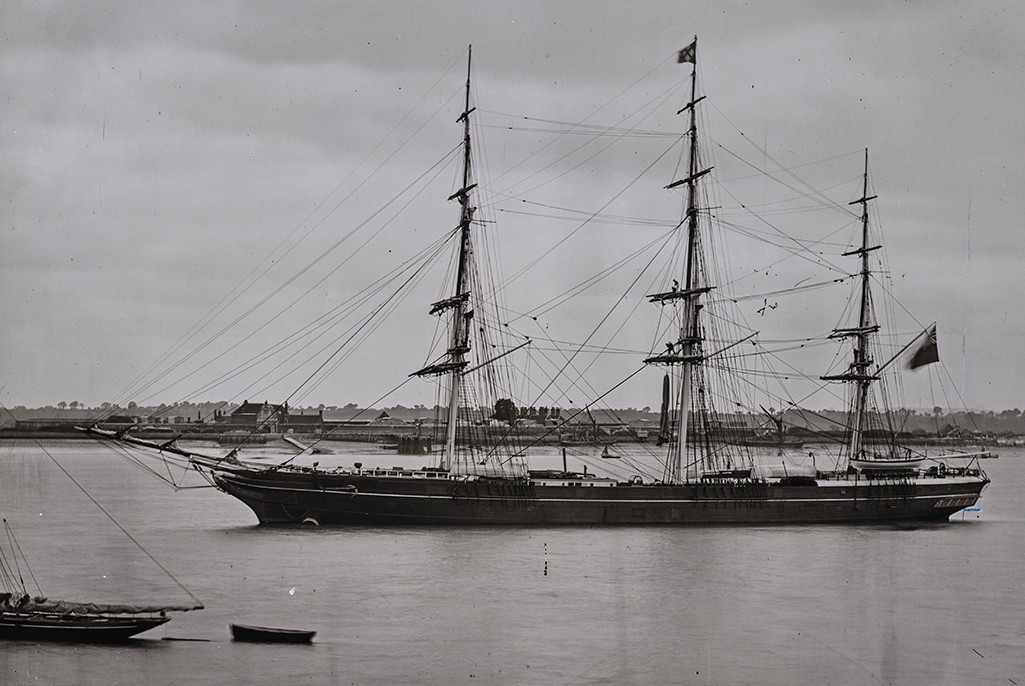

Jesli kogos interesuja lasy klipera THE TWEED polecam ksiazke
Bassil Lubbock "Blackwall Frigates"
Z tej ksiazki przekroj poprzeczny,
pochadzacy oryginalnei z archiwun LLoyda Londynskiego
https://hec.lrfoundation.org.uk/archive ... 721-0016-p

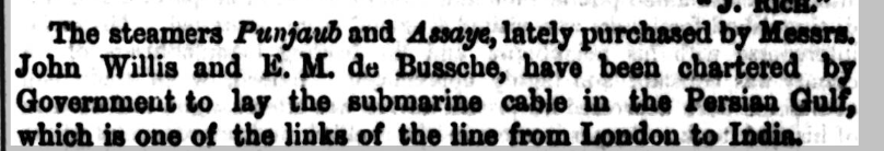

Niestety analizujac to co zebralem i poprzednie posty losy statkow, zwlaszcza ASSAYE nie sa zbyt dokladnie badane.
Byly tp co prawda okrety wojenne,ale w rekach prywatnych. Moze jest jakas dokumentacja w India Office w Londynie.
Ciekawe, ASSAYE byl zarejestrowyny w Londynie #9 9 styczna 1863 rpku jako parowiec o tonazu 777 ton.
Statek mial ten numer rejestracji, az do zatonoiecia w 1865 roku.
TWEED byl zarejestrowany dopiero 9 wrzesnia 1863 roku, tez w Londynie jako #335, ale jako zahlowiec o tonazu 1744 ton.
London and China Express - Monday 11 May 1863

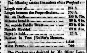

Dane okrętów „Assaye” i „Punjaub” są faktycznie dość skąpe, zwłaszcza w zakresie silników, ale o ich losach (także po zakupieniu przez Johna Willisa) sporo wiemy. W leciwej, ale wciąż przydatnej „History of the Indian Navy 1613-1863” Lowa, w tomie 2, rozdziale 6, mamy historię budowy i uroczystego wodowania, dowódców, przetrwania cyklonu z 1.11.1854 itd. W następnym rozdziale jest bardzo szczegółowy opis ich udziału w wojnie perskiej 1856-1857. Natomiast Basil Lubbock, który wręcz pasjonował się tymi jednostkami (zwłaszcza oczywiście „Punjaub”/”The Tweed”), pisał o nich w wielu swoich książkach (nie tylko „The Blackwall Frigates”). W dość monumentalnej, wielotomowej pracy „Sail”, z ilustracjami J. Spurlinga, w tomie I, przedstawił ich losy od położenia stępki, poprzez zdawkowy udział w wojnie krymskiej, pobieżnie - zaangażowanie w wojnie perskiej, znacznie bardziej szczegółowo rolę w tłumieniu buntu sepojów/powstania narodowego w Indiach (jak komu wygodniej) w 1857, a potem także w położeniu kabla telegraficznego w Zatoce Perskiej, o którym tu mowa w notce prasowej. Oczywiście późniejsze losy „Tweed” to już historia klipra.
- AvM
- Posty: 7328
Kolowe parowce z zaglowcow i odwrotnie
Tu sie nie zgodzeKrzysztof Gerlach pisze: Dane okrętów „Assaye” i „Punjaub” są faktycznie dość skąpe, zwłaszcza w zakresie silników
dane sa , niestety na razoie nie znalazlem wynikow prob.

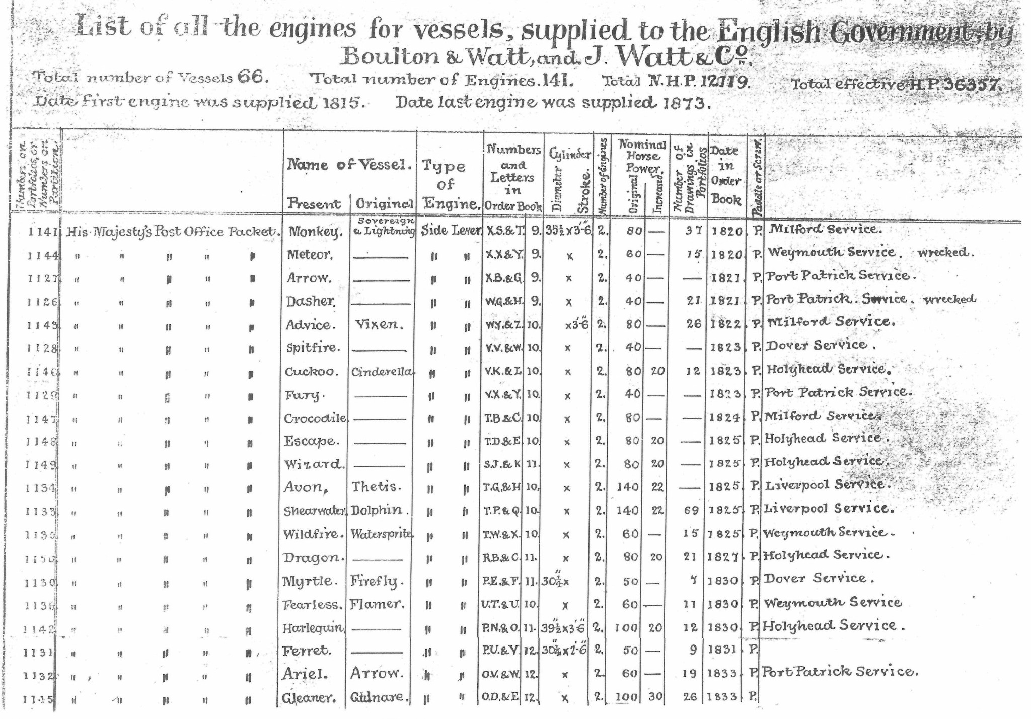

Wczoraj bylyo juz pozno i bylem badzo zmeczeny po tym upale tutaj (33)Krzysztof Gerlach pisze: Wg mnie np. brak producenta silników (a nadal go nie widzę, może coś przeoczyłem) to bardzo poważny brak.
Dzisiaj udala mi sie uruchomic klimatyzacje.
Dane pochodza z archiwum Boulton & Watt. Box 1/1/6
Firma nazywala sie wtedy James Watt & Co
Poniewaz mozer byl interesujace zamieszczem spis maszyn zbudowanych dla Royal Navy.

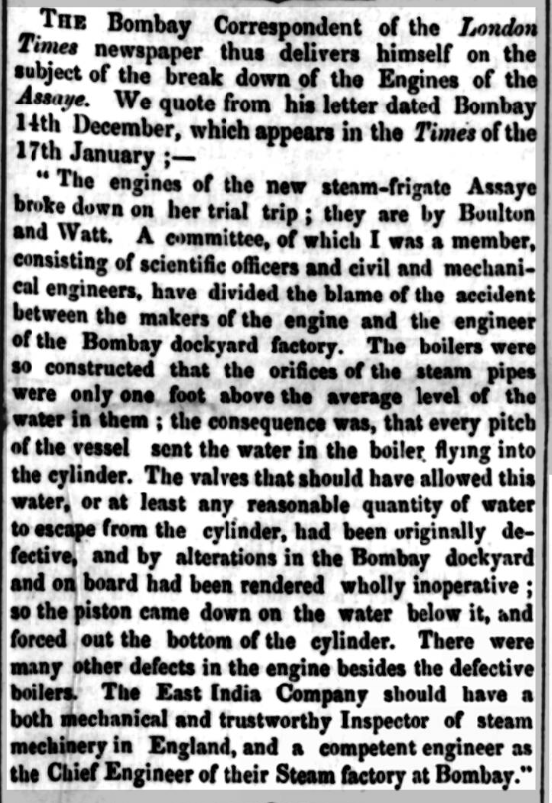

Jednak cos z tymyi maszynami nie bylo w potrzadku
tu wspomniany raport
Bombay Gazette - Monday 05 March 1855
