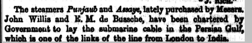

Kolowe parowce z zaglowcow i odwrotnie
Niestety analizujac to co zebralem i poprzednie posty losy statkow, zwlaszcza ASSAYE nie sa zbyt dokladnie badane.
Byly tp co prawda okrety wojenne,ale w rekach prywatnych. Moze jest jakas dokumentacja w India Office w Londynie.
Ciekawe, ASSAYE byl zarejestrowyny w Londynie #9 9 styczna 1863 rpku jako parowiec o tonazu 777 ton.
Statek mial ten numer rejestracji, az do zatonoiecia w 1865 roku.
TWEED byl zarejestrowany dopiero 9 wrzesnia 1863 roku, tez w Londynie jako #335, ale jako zahlowiec o tonazu 1744 ton.

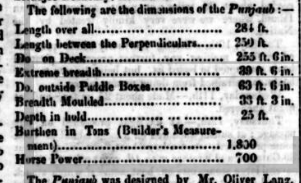

Dane okrętów „Assaye” i „Punjaub” są faktycznie dość skąpe, zwłaszcza w zakresie silników, ale o ich losach (także po zakupieniu przez Johna Willisa) sporo wiemy. W leciwej, ale wciąż przydatnej „History of the Indian Navy 1613-1863” Lowa, w tomie 2, rozdziale 6, mamy historię budowy i uroczystego wodowania, dowódców, przetrwania cyklonu z 1.11.1854 itd. W następnym rozdziale jest bardzo szczegółowy opis ich udziału w wojnie perskiej 1856-1857. Natomiast Basil Lubbock, który wręcz pasjonował się tymi jednostkami (zwłaszcza oczywiście „Punjaub”/”The Tweed”), pisał o nich w wielu swoich książkach (nie tylko „The Blackwall Frigates”). W dość monumentalnej, wielotomowej pracy „Sail”, z ilustracjami J. Spurlinga, w tomie I, przedstawił ich losy od położenia stępki, poprzez zdawkowy udział w wojnie krymskiej, pobieżnie - zaangażowanie w wojnie perskiej, znacznie bardziej szczegółowo rolę w tłumieniu buntu sepojów/powstania narodowego w Indiach (jak komu wygodniej) w 1857, a potem także w położeniu kabla telegraficznego w Zatoce Perskiej, o którym tu mowa w notce prasowej. Oczywiście późniejsze losy „Tweed” to już historia klipra.
Tu sie nie zgodzeKrzysztof Gerlach pisze: Dane okrętów „Assaye” i „Punjaub” są faktycznie dość skąpe, zwłaszcza w zakresie silników

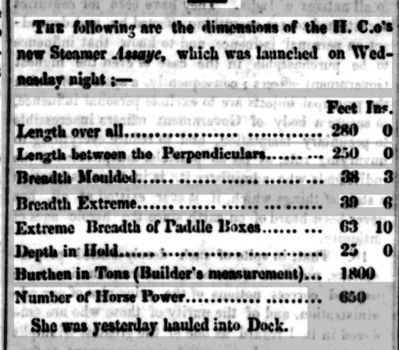

dane sa , niestety na razoie nie znalazlem wynikow prob.
Mam tylko raport przedrukowany z Timesa
Podaje tez dane z Bombay Gazette

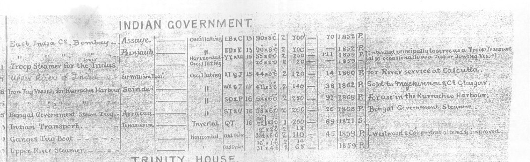

- IND_Watt_engines.jpg (136.17 KiB) Przejrzano 8063 razy
- Bombay Gazette - Saturday 18 March 1854 Assaye.png (289.95 KiB) Przejrzano 8058 razy
- Bombay Gazette - Wednesday 22 November 1854 Pumnjab-0.png (70.94 KiB) Przejrzano 8058 razy

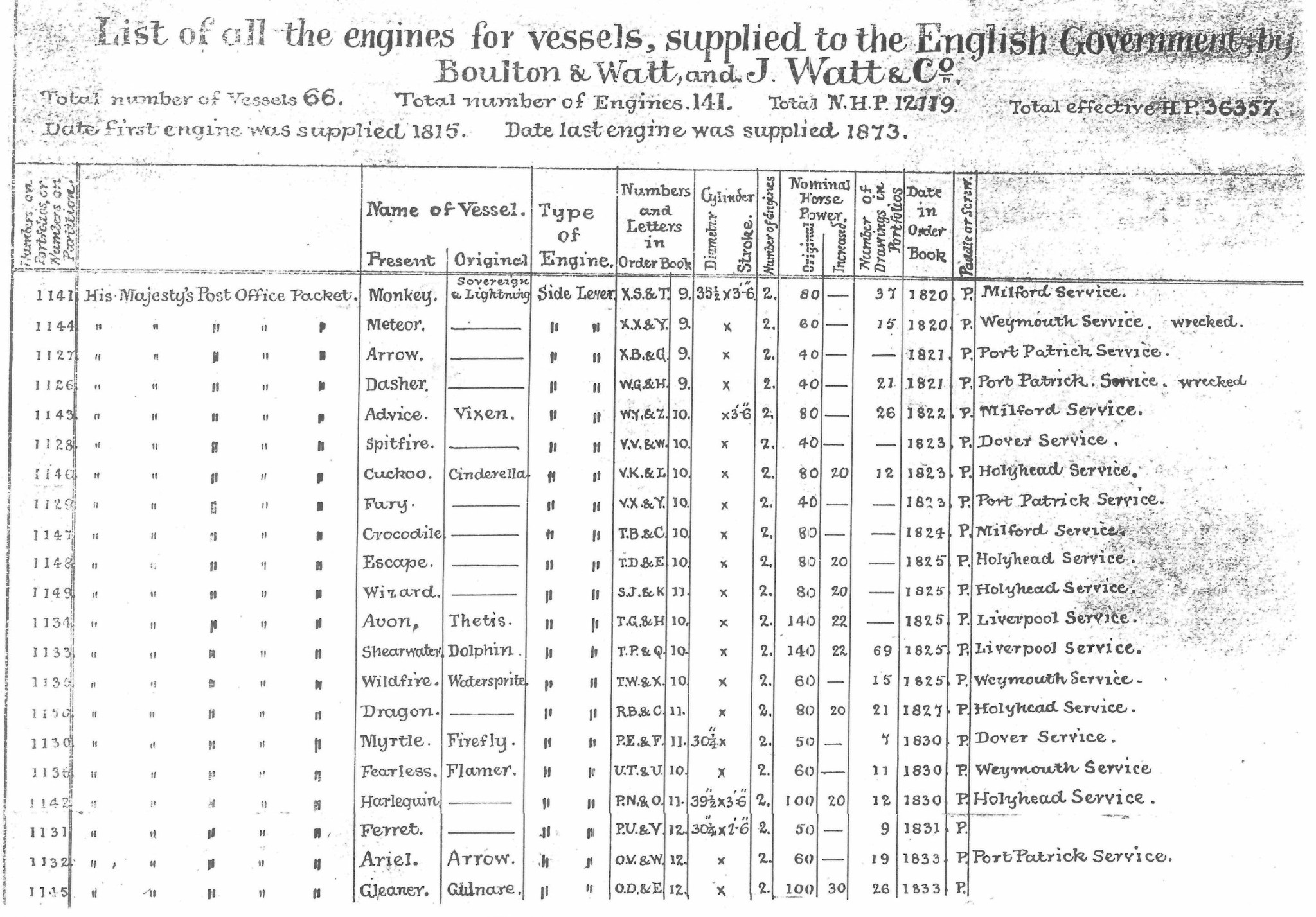

Wczoraj bylyo juz pozno i bylem badzo zmeczeny po tym upale tutaj (33)Krzysztof Gerlach pisze: Wg mnie np. brak producenta silników (a nadal go nie widzę, może coś przeoczyłem) to bardzo poważny brak.
Dzisiaj udala mi sie uruchomic klimatyzacje.
Dane pochodza z archiwum Boulton & Watt. Box 1/1/6
Firma nazywala sie wtedy James Watt & Co
Poniewaz mozer byl interesujace zamieszczem spis maszyn zbudowanych dla Royal Navy.
- B&W_1-2.jpg (642.31 KiB) Przejrzano 7992 razy
- B&W_2-2.jpg (604.73 KiB) Przejrzano 7992 razy

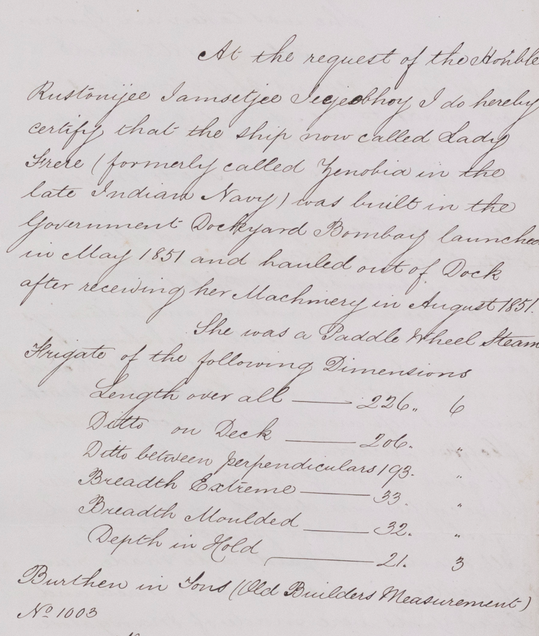

Punjabub i Assaye nie byly jedyny fregatami parowymi marynarki indyjskiej sluzacymi we flocie Johna Willisa.
W 1867 nabyl on zaglowiec LADY FRERE, o tonazu 1138 ton.
Statek byl zwodowany 1 Maya 1851 jako fregata parowa ZENOBIA do Kompanii Wschodnioindyjskiej.
Uzbrojona w czetery 8 calow dziala haubiczne (68 funtowe) i 2 dziala 32 funtowe-
Okred byl sprzedany na publiczenej licytacji 15 listopada 1864 roku za 137,000 Rupii
przez Rustomjee Jamsetjee Jeejeebhoy, ktury przelicytowal Fulcher, Cooper & Co o 1000 Rupii.
Okret byl przebudowany na zaglowiec, wymontowano0, maszyny, itd.
Zostal zarejestrowany LADY FRERE 26 lipca 1865 roku w Bombaju. (1138 ton).
pod koniec roku, od 11 gruudnia, zaczely sie pojawiac ogloszenia o planowanym rejsie do Liverpoolu.
Statek wyruszyl z Bombaju 8 marca i ostateczne doplyna 2 sierpnia 1866 do Liverpoolu, pod dowodztwem kapitana Williama Jenkinsa.
Do stycznia przebywal w roznych dokach Liverpoolu, na koniec w Doku Albert (styczen 1867).
Zakupiony w 1867 przez Johna Willisa i zarejestrowany w Londynie #27/67 pod stara nazwa ZENOBIA.
LLoyd'S Register of Shipping 1885-86 podaje ze statek zostal rozebrany.
NIESTETY NIE ZNALAZLEM ZADNEJ ILUSTRACJI
Certificate of Build for Lady Frere, 14th April 1866
Archiwum LLoyda
Archiwum LLoyda
- LRS Zenobia.png (1.05 MiB) Przejrzano 7858 razy
