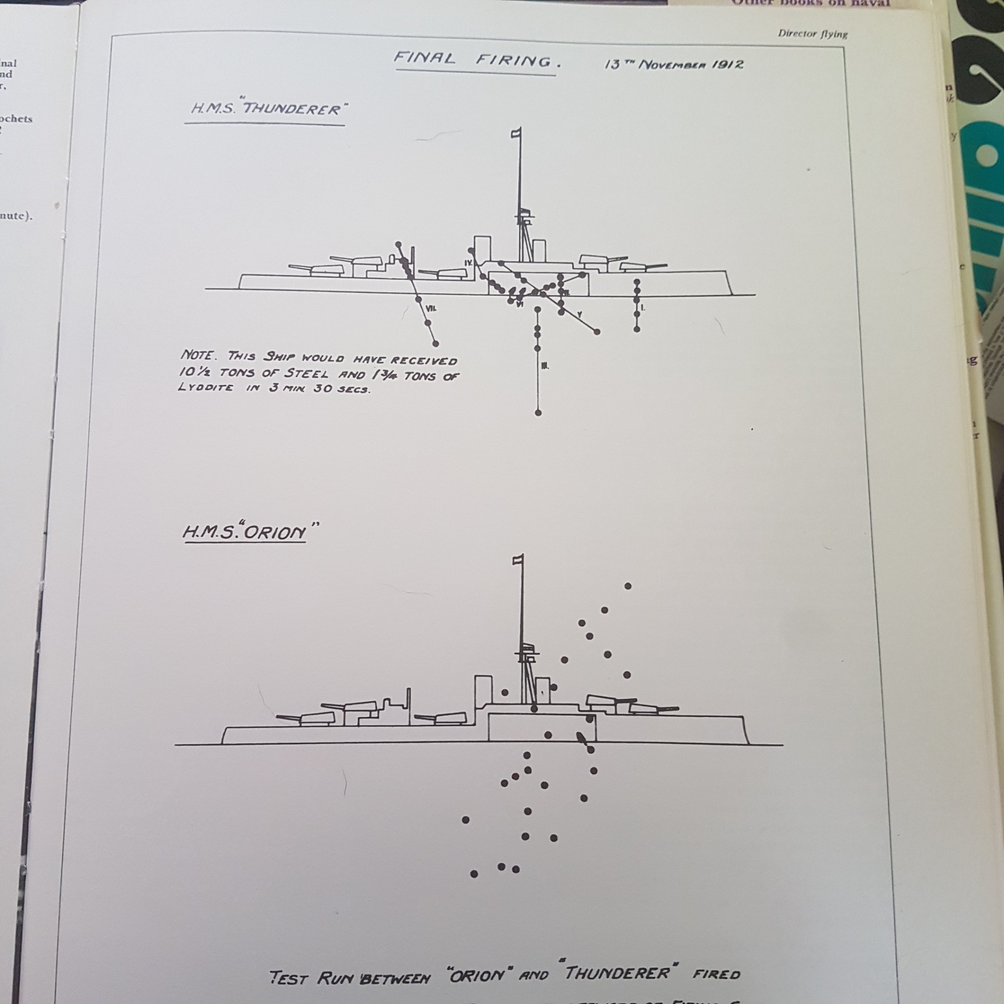

Aby udowodnić kto ma rację zmierzyć miały się w strzelaniu przy złej pogodzie 2 pancerniki. Pierwszy, gdzie ogniem kierowano "tradycyjnie", przodujący w celności strzelań HMS "Orion" oraz nowy, korzystający z przyrządu centralnego kierowania ogniem, HMS "Thunderer". A ponieważ jeden obraz jest wart... :
Oczywiście wprowadzenie nowego rozwiązania wymagało czasu oraz proces rozwoju nie był zakończony. Jednak jak napisano w "Torpedo Drill Book" z 1914 r. - "All ships are now fitted with some system for controlling the firing of the guns.". Kwestią otwartą nadal było to w jakiej formie, na jakich jednostkach. Oraz samo pojawienie się nowego środka rażenia w formie samolotu musiało wkrótce doprowadzić do kolejnych problemów :D

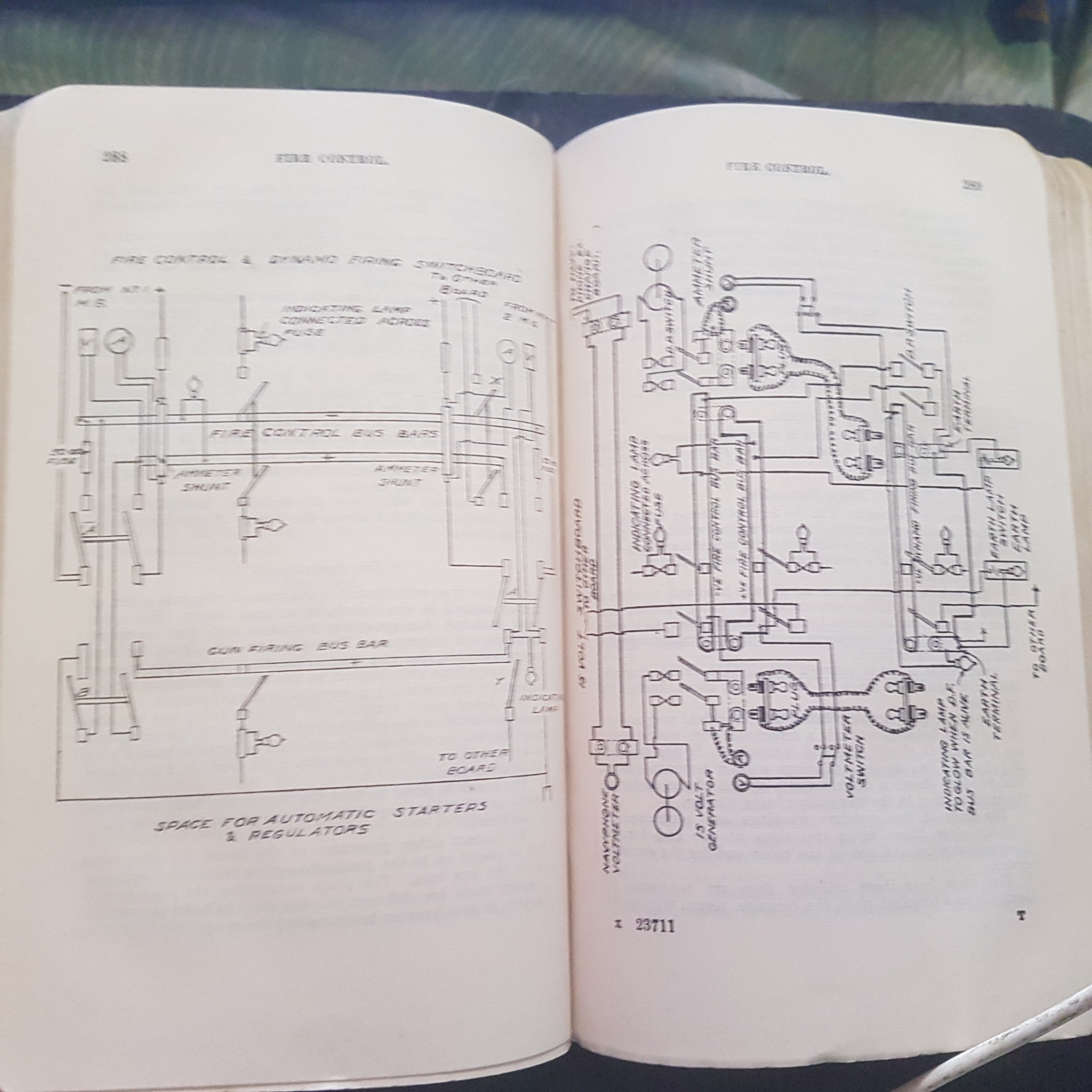

Kilka zdjęć z opisami systemów w Royal Navy z początkowego okresu (z "Torpedo Drill Book"):

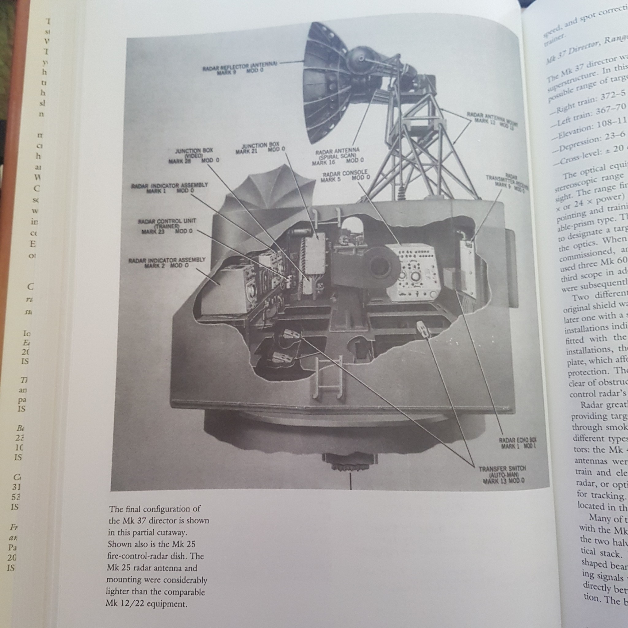

At the start of World War II, Ford’s latest rangekeeper, the Mark 8, which first saw service in the Portland-class cruisers, was the most advanced fire-control system in the world. Ford had improved on the accuracy of earlier models by adding corrections for deck and trunnion tilt, wind speed, and drift. When the Mark 8’s successor was introduced during the latter stages of the war, the Navy, in keeping with the changes in technology taking place, designated it as the Computer Mark 1.
Mark 33 to było rewolucyjne rozwiązanie jak na swoje czasy. Pomimo pewnych niedoskonałości było to urządzenie jednocześnie rozwiązujące problem strzelań do celów nawodnych, naziemnych jak i do samolotów. Początkowo było to stanowisko otwarte od góry. Zastąpiło Marków 19 i 28. Miało kierować ogniem dział 127 mm z lufami o długości 25 i 38 kalibrów. Pierwsze wersje ograniczone były do prędkości 275 węzłów, potem do 325 i wreszcie do 400 węzłów. Część 33 później otrzymała zadaszenie i radiolokatory. oryginalnie pojawiły się na "Farragutach".
Kolejna wersja czyli Mark 37 to spory postęp. Choćby z uwagi na to, że wreszcie ktoś wpadł na pomysł aby część ciężkiego osprzętu przenieść do wnętrza okrętu. Przedstawię jak ten system wyglądał na "Sumnerach" i "Gearingach" w oparciu o "Sumner-Gearing-Class Destroyers. Their Design, Weapons and Eguipment" Roberta F. Sumralla. Która to książka jest też świetnym źródłem wiedzy o następcach oraz systemach do strzelań przeciwlotniczych.
