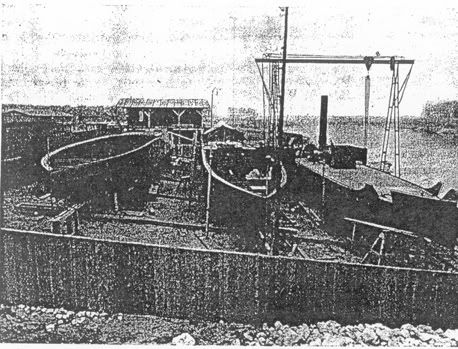

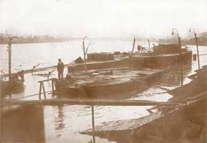

Stocznia
Stocznie zakładu zlokalizowano na tyłach fabryki gdzie między wałami przeciwpowodziowymi była przestrzeń otwarta.
Teren przygotowano podobnie jak w innych stoczniach na Wiśle, wyrównując i nadając mu niewielki spadek. Umożliwiło to ustawienie szeregu rownoległych szyn aż do rzeki, na których ustawiono wózki nośne dla powstających kadłubów. Umożliwiało to budowania na jednym slipie szereg kadłubów, przy czym kadłub najbliższy lustra wody był najblizszy wykończenia. Po zwodowaniu gołych kadłubów wyposażano je już na wodzie.
kadluby holownikow na slipie
holowniki dla Namiestnictwa Galicji w czasie wyposazania
W budynkach fabrycznych na Grzegorzkach składano elementy mostowe, które Zieleniewski budował, ale w moim przekonaniu w czasie budowy statków, stosowano budowę elementów kadłuba w halach i składania ich na slipie. Świadczą o tym terminy ukończenia jednostek, które zostały przekazane do prób w tym samym tygodniu.
W okresie od 1910 do 1914 stocznia zbudowała :4 holowniki, nieznaną liczbę pogłębiarek rzecznych, nieznana liczbe żelaznych łodzi o dł. 8 m oraz (moje przpuszczenie) żelazne galary (typu krakowskiego).
poglebiarki w czasie wyposazania

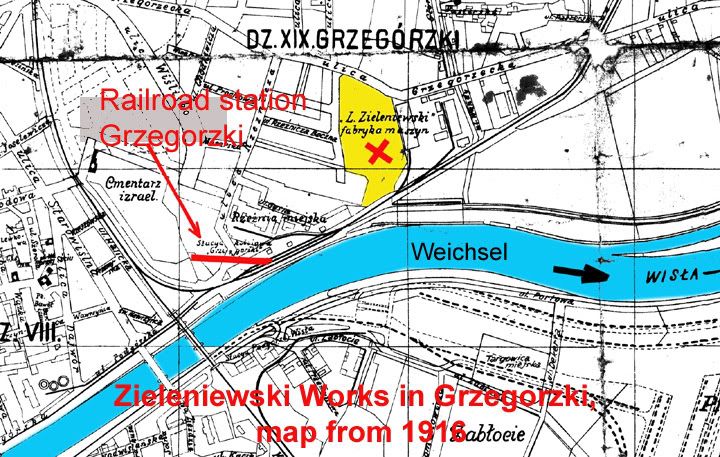

Kilka uzupełnień do postu jefe. Na początku dokładne położenie stoczni (na zdjęciu oznaczone granatowym odcinkiem):
CK Namiestnictwo Galicyjskie we Lwowie wydało zgodę na budowę stoczni 5 maja 1909 roku. Zakład budowy statków w Grzegórzkach Firmy L.Zieleniewski powstał na lewym brzegu rzeki między 79.860 a 79.960 km Wisły.
Po wojnie konsens na budowę częściowo w czasie wojny zniszczonej stoczni wydał Magistrat stołeczno królewskiego miasta Krakowa 3 stycznia 1925 roku, 18 października tegoż roku uchylono konsens. Według mnie, zgoda była potrzebna na okres wodowanie monitorów.
10 marca 1928 r. na polecenie krakowskiego magistratu dokonano wpisu mówiącego o uprawnieniach ...do wykonania i utrzymania prowizorycznej stoczni i baraku warsztatowego dla budowy statków na lewym brzegu Wisły w Grzegórzkach w km 79.900 nadanego firmie L.Zieleniewski S.A. w Krakowie...
C.K. Zarząd Budownictwa Wodnego Namiestnictwa we Lwowie dysponował przed I wojną dwiema pogłębiarkami parowymi oraz trzema motorowymi. Stan takiego taboru w okresie II Rzeczypospolitej to: pogłebiarka parowa "Wisła", 4 pogłębiarki motorowe i żuraw parowy dla prac pogłębiarskich.

Pomiędzy fabryką a rzeką chyba były tory... w niczym to nie przeszkadzało?jefe de la maquina pisze:Stocznie zakładu zlokalizowano na tyłach fabryki gdzie między wałami przeciwpowodziowymi była przestrzeń otwarta.
Czy chodzi o to mniej więcej miejsce: 50°3'13"N 19°57'53"E ?
jefe de la maquina
- Posty: 787
- Rejestracja: 2007-10-27, 00:01
Gratuluje spostrzegawczości, Pothkan. Tak, linia kolejowa biegła na zachód od stacji Grzegórzki wzdłuż Wisły.Pomiędzy fabryką a rzeką chyba były tory... w niczym to nie przeszkadzało?
Pothkan
Obawiam się, że przeszkadzało.
Dopiero w 1912 r. Fabryka Zieleniewskiego zbudowała 2 bocznice kolejowe dochodzące do 2 hal fabrycznych na Grzegórzkach i widać je na mapie. Przepraszam, ale nie pokryłem żółtym kolorem całego obszaru fabryki.
Bardzo cenna informacja. Potwierdza to moje przypuszczenia.CK Namiestnictwo Galicyjskie we Lwowie wydało zgodę na budowę stoczni 5 maja 1909 roku. Zakład budowy statków w Grzegórzkach Firmy L.Zieleniewski powstał na lewym brzegu rzeki między 79.860 a 79.960 km Wisły.
JB.

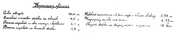

Projekt wstępny holownika regulacji rzek w Galicji
Tak jak wspomniałem Fabryka Zieleniewskiego przygotowała projekt holowników do prowadzenia prac regulacyjnych na Wiśle, Sanie, Dniestrze i Dunajcu (ten ostatni nie jest wymieniany w tytule). Podejrzewam, że projekt powstał w 1909 r., zaś w tym samym roku fabryka już wiedziała, że otrzyma kontrakt na budowę statków.
Poniżej przedstawiam plany statku oraz dane techniczne.
W Morzu z 1927 r. znalazłem więcej informacji na temat tego projektu:
Całkowita długość między pionami -35 m
Szer. statku na wręgach – 4,60 m
zanurzenie przy 2 tonach węgla i 10 ludzi załogi – 0,56 m
prędkość – 13 km/h ( po wodzie stojącej)
6 kadłub z blach żelaznych, podzielony 5 grodziami wodoszczelnymi, w tym 2 grodzie zderzeniowe na dziobie i rufie. Kształt dzióbu i rufy identyczny umożliwiający posuwanie się statku w dwóch kierunkach bez utraty manewrowości i szybkości. Przewidziany do prac regulacyjnych na Dniestrze, Wiśle i Sanie.
Przewidziana dwustopniowa maszyna parowa typu Compound o śr. 320 i 500 mm przy skoku 660 mm. Moc 80 KM przy ciśnienu pary 10 atm oraz 45 obr.min.
Kocioł parowy płomieniówkowy dł. 220 mm śr. 1000 mm. Opalany węglem; jednostkowe zużycie paliwa -1,1 kg/KMh. Całkowita pojemność bunkra na węgiel – 8 ton.
Przewidziany skład załogi: kapitan, mechanik, 2 palaczy i 2 marynarzy.
Co ciekawsze, w oparciu o artykuł Morza z 1927 r. dane te podaje Witold Arkuszewski jako dane ostateczne ukończonych statków. Uwaga : Arkuszewski podaje zanurzenie -0,53 m , ale podejrzewam, że jest to pomyłka w druku.
Ale tak jednak nie było. Tak jak to bywa, projekt poszedł do akceptacji Zarządu Regulacji Rzek przy Ministerstwie Handlu, i tam został przerobiony. Zachowano zasadnicze kształty statku, ale zmienono wiele. Ale o tym w następnym odcinku.
