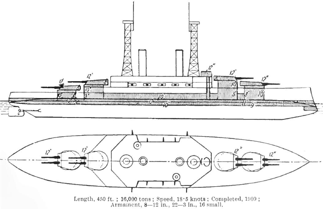

znalazłem taki schemat, nie wiem na ile jest wiarygodny, ale nie wygląda na nim by pancerz 305mm był tu szczególnie wysoki..

tylko szkoda że ten szkic to amerykańskie pierwsze drednoty Michigan..

zgadza się, to jest Michigan/South Carolina i nie ma w tym błędu - ten okręt chciałem wkleić, bo dyskusja dotyczy m.in. porównania opancerzenia tego typu z okrętami japońskimi. Być może niezbyt wyraznie zaznaczyłem w jednym z poprzednich postów że własnie o okręt amerykański mi chodzi (użyty skrót SC oznacza właśnie South Carolina)
