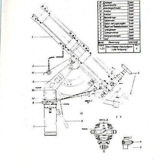

Niemcy posiadali broń o podobnym działaniu;Rakietenabschussgerat RAG M/42 kal. 88 mm. Zakładał on wystrzelenie długiej linki która miała zahaczyć o samolot.
Gdzie można znaleźć coś na ten temat, bo w sieci nie udało mi się.
Gdzie można znaleźć coś na ten temat, bo w sieci nie udało mi się.Dessire_62

Ale czy Kurzzeitsperre to Rakietenabschussgerat RAG M/42 kal. 88 mm?
Broń ta była na wyposażeniu U-bootów i od połowy 1944 roku standardowym wyposażeniem torpedowców i niszczycieli.

jefe de la maquina pisze:Hmm. Chyba nie na U-bootach.
Pierwszą, a zarazem pojedynczą wyrzutnię Rakietenabschussgerat RAG M/42 kal. 86 mm testowano na U-flak U-441 na początku 1943 roku. Jesienią 1943 zestaw wyrzutni testowano także na okrętach U-986 i U-994.Otrzymały one 30 rakiet rozmieszczonych wokół ich kiosków.Każda z nich posiadała swój własny sektor ostrzału i mogła być odpalana samodzielnie.
No i te podobno standardowe wyposażenie w nie niszczycieli i torpedowców pod koniec wojny.
Dessire_62
Nie, wygląda na to, że jest to zupełnie inna broń. Choć działała na podobnej zasadzie. Tobie chodzi o wersję morską, a ta co podałem jest lądowa.

Trochę znalazłem,tak wyglądał KZS Kurzzeitsperre
