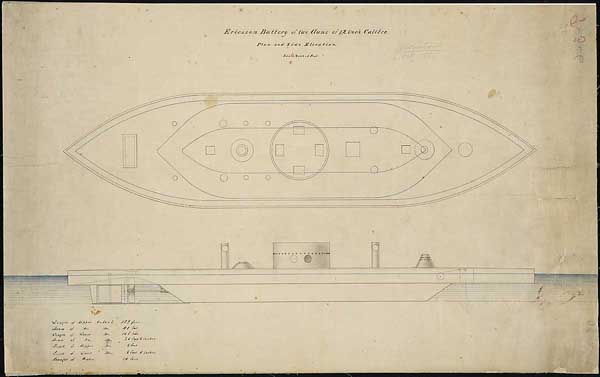

Na początek jeden z pierwszych szkiców Ericssona 1861 roku.
http://www.archives.gov/exhibits/design ... ttery.html
O ile dobrze interpretuje ten sztych Ericsson początkowo rozważał zainstalowanie aż czterech oddalonych od siebie kominów. Prawdopodobnie liczył na to, że w przypadku gdy jeden komin zostanie odstrzelony to pozostałe będą zdolne utrzymać cug. Dopiero gdy wpadł na pomysł z wentylatorem, mógł w ogóle zrezygnować z kominów.

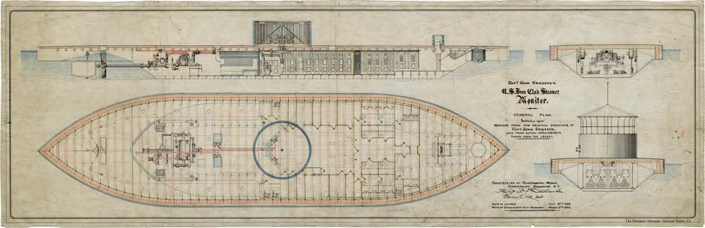

Teraz orginalne plany Ericssona w wersji kolorowej.
https://dspace.sunsite.utk.edu/handle/1785/809
Tutaj widać o wiele więcej szczegółów.
I na koniec plany Hinds'a wersja z napisami.(sorry, że zanudzam

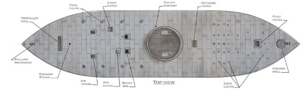

Mam teraz dwa pytania do szanownych kolegów.
1.Do czego służył galley exhaust oraz steam exhaust.
2.Ash hatch (na tych planach jest okrągły).

Galley to kuchnia - chodzi więc o odprowadzenie spalin i wyziewów z kuchni.
Ash hatch, czyli oczywiście luk do popiołu, na rysunku u Thompsona prostokątny i nazwany engine room hatch, usytuowany był bardzo blisko palenisk (rusztów) kotłów i służył do okresowego wydobywania na zewnątrz i wyrzucania niespalonych pozostałości.
U Thompsona w ogóle nie ma otworu "steam exhaust", a na tym rysunku jest dziwnie mocno z tyłu. Jednak sama potrzeba wyprowadzania nadmiaru pary oczywiście zawsze istniała, zwłaszcza przy tzw. przedmuchiwaniu kotłów. Na zwykłych parowcach, z wydatnymi kominami, z reguły z przodu lub z tyłu komina (a czasem i z przodu i z tyłu, rzadko z boku) biegła sobie cienka - w porównaniu z kominem - rurka parowa. Tutaj nie było porządnego komina, więc trzeba było sobie radzić inaczej. Nadal jednak nie mam pojęcia, dlaczego taki upust miałby być tak daleko od kotłów, chyba że ma to jakiś związek z silnikami dmuchaw. Zresztą te różowe rurki na jednym z przedstawionych planów obrazują właśnie drogę pary i wyraźnie (na ile w ogóle coś tu widzę wyraźnie) jedna z nich zmierza w stronę, gdzie usytuowano ów upust.

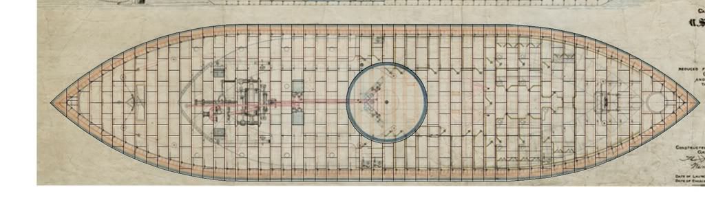

Na początek problem rozmieszczenia blach pokładu. Ze strony http://www.monitorcenter.org/forum/viewtopic.php?t=78 wiemy, że pancerz pokładowy Monitora wykonano z dwóch warstw półcalowej blachy. Którą przybito do drewnianych desek pokładu za pomocą solidnych gwoździ. Wiemy też, że wszystkie blachy miały 3 ft szerokości zaś ich długość wahała się od 6 do 8 ft.
Dlaczego wybrano akurat taką metodę dowiedziałem się z książki Union Monitor 1861-65
Otóż w całej Unii nie było innej blachy, wszyscy produkowali blachę w o grubości pół cala w pasmach o szerokości 3 Ft. Druga ciekawa informacja, jako że cięcie półcalowej blachy jest sprawą trudną nawet obecnie to już w odlewni blacha była cięta za pomocą prasy hydraulicznej na odpowiednie odcinki mało tego od razu wiercono w niej otwory na nity lub gwoździe. Następnie każdą blachę oznaczano odpowiednim numerem i wieziono do stoczni. Pokład monitora wykonano z desek sosnowych zaś dźwigary pokładu wykonano z 10 calowych belek dębowych.
Według oryginalnych planów Erikssona sosnowe deski pokładu dorównywały grubością dźwigarom czyli musiały mieć co najmniej 10 cali. Odległość między dźwigarami wynosi jakieś 3 FT.
Uzbrojony w tą wiedzę pomniejszyłem plany Eriksona do Skali 1:350. Zaś na pokładzie rozrysowałem siatkę zewnętrzej warstwy pancerza wzorując się na rekonstrukcji Joe Hinds'a.
Wnioski:
1.Krawędzie poprzecznych pasów opancerzenia pokrywają się niemal w 100 % z osiami dźwigarów.
2.Wszystkie otwory w pokładzie Eriksson tak rozplanował, żeby uniknąć konieczności przecinania dźwigarów.
3.Można założyć że gwoździe, którymi przybito górną warstwę przechodziły przez otwory w dolnej przebijały sosnowe deski pokładu i dochodziły aż do dźwigarów. W ten sposób gwoździe dodatkowo wiązały pancerz z dźwigarami. (Schemat poniżej)
Następnie dokonałem operacji odwrotnej. Powiększyłem plany Hinds'a do skali 1:350 i przekalkowałem na nie rozkład otworów kierując się orginalnymi planami Erikssona.
Wnioski:
Przy założeniu, że plany Hinds'a są OK.
1.Deck light przesunięto o 3 FT w kierunku dziobu oraz zwiększono ich liczbę.
2.Crew hatch zupełnie zmienił miejsce oraz jako jedyny przecina dźwigar pokładu.
3.Ash hatch zmienił miejsce oraz powiększył średnicę.
Wszystkie rysunki wykonałem w Gimpie.
http://dobreprogramy.pl/index.php?dz=2&t=12&id=655
Uprzejmie proszę Szanownych Kolegów o komentarz.

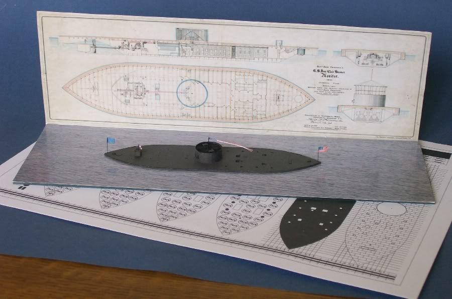

Chciałby podziękować wszystkim uczestnikom dyskusji za cenne wskazówki, które pomogły mi w pracy na tym stateczkiem.
Model jest wykonany z papieru w skali 1:350.
