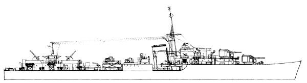

Od razu pisze, ze nie zajmowalem sie takimi spekulacjami, wiec nie linczowac mnie ;). Czy zdemontowanie jednej wyrzutni nie daloby nam zysku masowego, a co za tym idzie innych korzysci. Trzymanie czegos, co raczej nie bedzie wykorzystane mija sie z sensem. Ewentualnie zamontowac w to miejsce za kominem jedna 102.

Witam!
Mam trzy uwagi:
1o - dlaczego nie ma eLki uzbrojonej jedynie w działa 102mm - zestaw 10 sztuk byłby zabójczy, a w tym układzie to i pewnie 5 rur torpedowych możnaby zachować.
2o - w wersji 4*120, 6*102, pierwsze stanowisko 102mm (w pozycji Q) mogłoby stać bezpośrednio na pokładzie - pole ostrzału byłoby wówczas i tak odowiednie. A to oznacza, że masowo i wyważeniowo byłoby OK.
3o - jak w tych niszczycielech wygląda sprawa zwalczania OP - jeśli lekceważyć te sprawy, można także ostatnie rufowe działo opuścić na pokład rufowy.
4o - gdzie lekka artyleria plot?

Ksenofont pisze:Witam!
Mam trzy uwagi:
O to chodzi iż istniały L/M-y uzbrojone w 8x102, 4x40, 10 rt lub w 6x120, 1x102, 4x40, 5 rt
Przy układzie 8x102 - układ stanowisk X, Y był na rufie tak jak widać - po prostu połączyłem rysunki wersji z 8x102 z rysunkiem wersji 6x120
Ksenofont pisze:3o - jak w tych niszczycielech wygląda sprawa zwalczania OP - jeśli lekceważyć te sprawy, można także ostatnie rufowe działo opuścić na pokład rufowy.
Właśnie wyniesienie działa na pozycji Y usprawniało kwestię broni podwodnej
Ksenofont pisze:4o - gdzie lekka artyleria plot?Ksenofont
Pom-Pom za kominem, 20-ki na skrzydłach mostku i na rufie

Albo tak (2xIIx120, 2xII102, 3xIVx40, 4x20, 5 rt)

Mam wątpliwości, czy Admiralicja poszłaby na takie mieszanie kalibrów, skoro nawet eksperymentalmy HMS Savage wyposażony w prototypową wieżę z dwoma działami 114 mm na dziobie, otrzymał na rufie działa tego samego kalibru (114 mm) zamiast 120 mm, zastosowanych na wszustkich innych okrętach typu S.

Waldek K pisze:Mam wątpliwości, czy Admiralicja poszłaby na takie mieszanie kalibrów, skoro nawet eksperymentalmy HMS Savage wyposażony w prototypową wieżę z dwoma działami 114 mm na dziobie, otrzymał na rufie działa tego samego kalibru (114 mm) zamiast 120 mm, zastosowanych na wszustkich innych okrętach typu S.

Post autor: Maciej »
Słaaabe... Motoko!
Tribale miały pełnić rolę liderów ( stąd siła art. ) a ich 4"-ki UZUPEŁNIAŁY główne uzbrojenie artyleryjskie. Twoje rysuneczki zdradzają... brak zdecydowania :D
Waldek ma rację... hmmm, wtę albo we wtę!

Maciej pisze:Słaaabe... Motoko!
Tribale miały pełnić rolę liderów ( stąd siła art. ) ...
Jesteś pewien tej tezy ?? Bo ja nie
Maciej pisze:... a ich 4"-ki UZUPEŁNIAŁY główne uzbrojenie artyleryjskie.
Ładnie uzupełniały - 2x4' w miejsce 2x4.7'

Zamiana stanowiska 4,7" na 4" ale uniwersalne nie pogorszyła drastycznie siły ognia przeciw celom nawodnym ( nadal było 6 120-tek ) a jej cel był oczywisty i w tym sensie stanowiły uzupełnienie.
Natomiast Twoje przymiarki rysunkowe przedstawiają właśnie dylemat jaki jak sądzę stanął przed admiralicją, a mianowicie jak stworzyć niszczyciel uniwersalny - 4,7" mają dostateczną siłę niszczącą ale brak im szybkostrzelności i przede wszystkim możliwości zwalczania celów powietrznych!
Mieli bardzo dobre "L"-ki i niemal tak samo dobre "M" ale oba typy były wyraźnie nazwijmy to: ukierunkowane w swych przeznaczeniach...
Okrętami, które dopiero miały spełnić warunek pełnej uniwersalności były... "Battle" - bo na nich w końcu artyleria główna miała w pełni uniwersalne przeznaczenie i możliwości... :P
