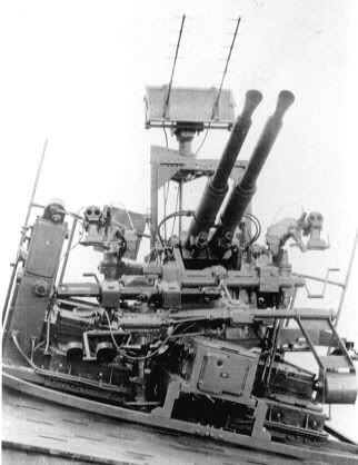

Tak, Bofors na "Battlach" był stabilizowany.
Zdjęcie ze strony http://www.quarry.nildram.co.uk/37-40mm.htm
