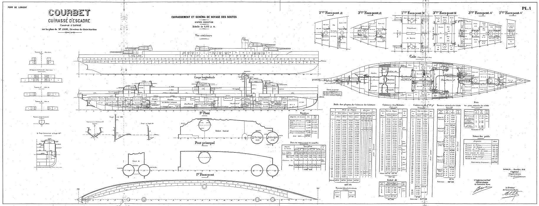

Chciałbym jeszcze zapytać o grubości opancerzenia na typie Courbet. Podajesz główny pas 250 mm, końcówki 160 mm, górny pas 250 mm. Tymczasem na ogół występują te wartości po 20 mm większe (270, 180, 180). Druga kwestia - w tekście pada stwierdzenie że opancerzenie miało zróżnicowaną grubość - było grubsze na wysokości komór amunicyjnych a cieńsze na wysokości siłowni. Ale z rysunku wydaje się jakby pas pancerny wszędzie miał jednakową grubość (250), a jedynie barbety miały 270 mm - czy dobrze to odczytuję?

Jeśli chodzi o ten okręt - i następne francuskie zresztą też - to precyzyjny opis powinien się sprowadzić do "patrz rysunek" (zmniejszona wersja w załączniku)Chciałbym jeszcze zapytać o grubości opancerzenia na typie Courbet. Podajesz główny pas 250 mm, końcówki 160 mm, górny pas 250 mm.
Inaczej ze 2 strony być wymieniał która płyta jaka była.
Oprócz samego rysunku kadłuba masz jeszcze ileś innych dla wież artylerii głównej, pomostu itd.
Gdzie nie spojrzysz inna grubość.
Nie wiem na jakiej bazie pisali inni autorzy, więc trudno się odnieść, ale jakbym miał strzelać, to brali grubość pancerza z poszyciemTymczasem na ogół występują te wartości po 20 mm większe (270, 180, 180).
W przekroju poprzecznym wysokiej jakości widać mniej więcej coś takiego: pancerz zewnętrzny o wartościach jak z rysunku, potem podkładka z drewna (albo i nie, zależy do miejsca), potem poszycie kadłuba składające się z dwóch płyt po 10 mm każda. Nie ma sensu załączać rysunku. W rozdzielczości pozwalającej na odczyt liczb, za duży na załącznik, po zmniejszeniu nieczytelny.
Ale można znaleźć np. tu:

- corbet_armour.jpg (480.19 KiB) Przejrzano 9174 razy
