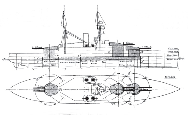

A ja mam coś takiego: brytyjski projekt z 1934 r., niejakiego Bernarda Acwortha. 11980 ton, 6x343, 4x120, pb 305, pp 76, 17,5 w. (!). Ciekawe co autor chciał osiągnąć takim projektem. Względnie, czego sie nawąchał:-D (najlepsze, że nazwał to cudo 'battleship od tomorrow...)Maciej3 pisze:Mam, ale jednak zdecydowana większość podpada pod kategorię "nie będzie żadnych udziwnień, my jesteśmy normalni"de Villars pisze:Maciej, te amerykańskie projekty świetne, nie masz tego więcej?
Te tworzone w strumieniu czystej świadomości są jednak mniejszością i te dla mnie najfajniejsze już przedstawiłem. Ale coś tam się jeszcze znajdzie.
