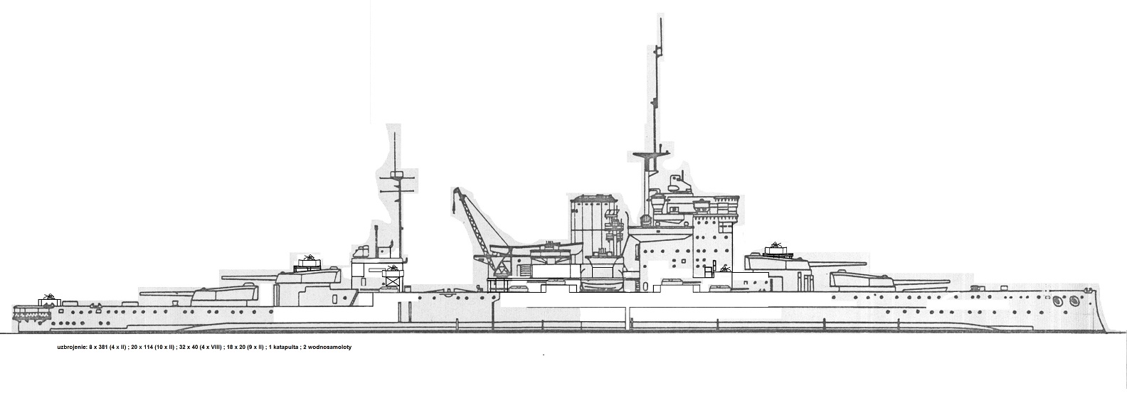

A teraz dla odmiany, propozycja alternatywnego uzbrojenia plot pancernika Waspite.

karol pisze:Przepraszam za głupie pytanie, ale co tam schowałeś za nadburciami, niemieckie 105?
Za jakimi nadburciami ?

Przy niskich kątach podniesienia, na dziób/rufę można walić z większej ilości 114 tek, ale czy to ma aż takie znaczenie? ( oczywiście porównuję konfigurację z tym co dostała Queen Elizabeth, w porównaniu z oryginalnym Warspite to nie ma o czym mówić, biorę w ciemno, ale te 114 chyba jeszcze nie były gotowe. W każdym razie w tych stanowiskach...)
Więcej pom pomów do obrony bezpośredniej na pewno mile widziane. Ale w przypadku odpierania ataków na cały zespół i wspierania sąsiednich okrętów ogniem, to czy ja wiem czy warto tracić te 4x114?
: 2015-07-14, 06:39
Prawdę mówiąc zastanawiałem się nad pom-pomami na dachach wież B i X. Zamiast 2 x II 20 mm Oerlikonów można postawić 1 x IV 40 mm.
114-ki nie tracisz, a zyskujesz na pom-pomach.
Kusiło mnie, żeby zrobić ustawienie 114-stek w stylu "hamerykańskim", jak na Waśku. Jednak dałem sobie spokój, bo pewnie bym tego nie przetrwał. ;)

oskarm pisze:Chyba troche bezsensu isc w nowa armate. Chyba lepiej byloby zaprojektowac nowa lawete/wieze by uzyskac na Boforsach wyzsze katy podniesienia. Druga sprawa, to czy byl sens budowac pelna wieze. Poza sprawa wspomniana przez macieja3, jest jeszcze kwestia masy. Zamoast jednej wiezy brytyjskiej z 2 dzialami, mozesz miec 2 stanowiska z 4 dzialami.
A Boforsy miały amunicję plot? Jak tak to wieże należało odrazu sensownie projektować. Chociaż walcząc z Gangutami...
A jeszcze to bym rozważał: http://www.navweaps.com/Weapons/WNFIN_41-50_m1932.htm Kaliber 105mm był na Orle i Sępie więc logistyka by specjalnie nie ucierpiała.

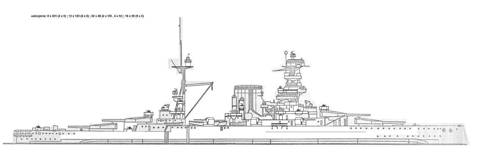

Kontynuując różne wersje "przeróbek" typu QE, przedstawmy Barhama.
Może się spodoba, jak mam nadzieję. :lol:
