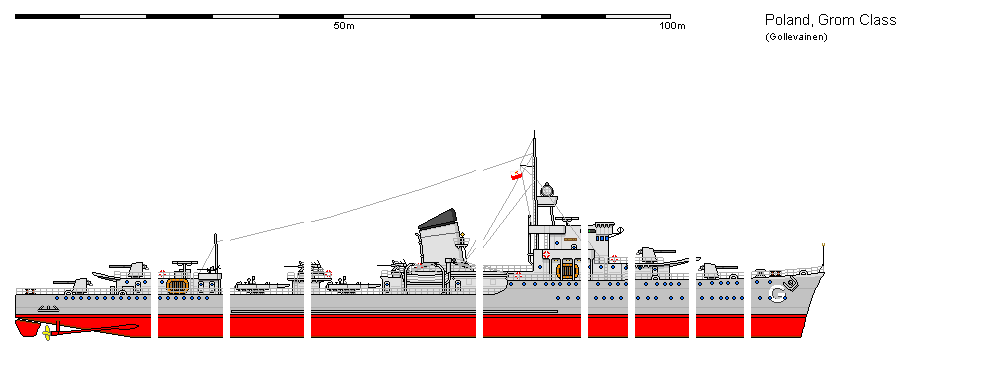

Pytanie.
Zrobiłem małe przymiarki do wersji rozwojowej Groma (8x120, 8wt itd).
Założyłem wydłużenie kadłuba o 8m, nie mam jak tego policzyć ale kalkuluję"na oko" , że wyporność wzrosłaby do 2300-2350 ton.
Ponieważ ma się to opierać na Gromie, to wydłużyłem go dzieląc kadłub na "sekcje" pomiędzy którymi dobuduję brakujące metry.
Oczywiście zdaję sobie sprawę z uproszczenia i skomplikowania takiego przekonstruowania (chociażby siłownia i wały śrub).
Czy taki rozkład "dostawek" jest ok, czy zrobić to inaczej ?
- DD Grom 2A.png (16.91 KiB) Przejrzano 10298 razy
Pewnie lepsi są ode mnie, ale moja opinia jest taka, że lepiej byłoby go poszerzyć np.: o metr.
To zakładałem niejako automatycznie, aby utrzymać proporcje kadłuba, ale na tym rzucie tego raczej nie będzie widać
- Posty: 2823
Może ja jestem marudny, ale gdy sam robiłem na przykład "Alasce" to zacząłem od przerabiania przekrojów żebym wiedział co ile miejsca zajmuje. Potem prosty bilans masy żeby toto nie "zatonęło" zaraz po "wodowaniu". Na końcu pokryłem wszystko poszyciem i miałem sylwetkę.
Ten Grom wydaje mi się jakiś taki...
