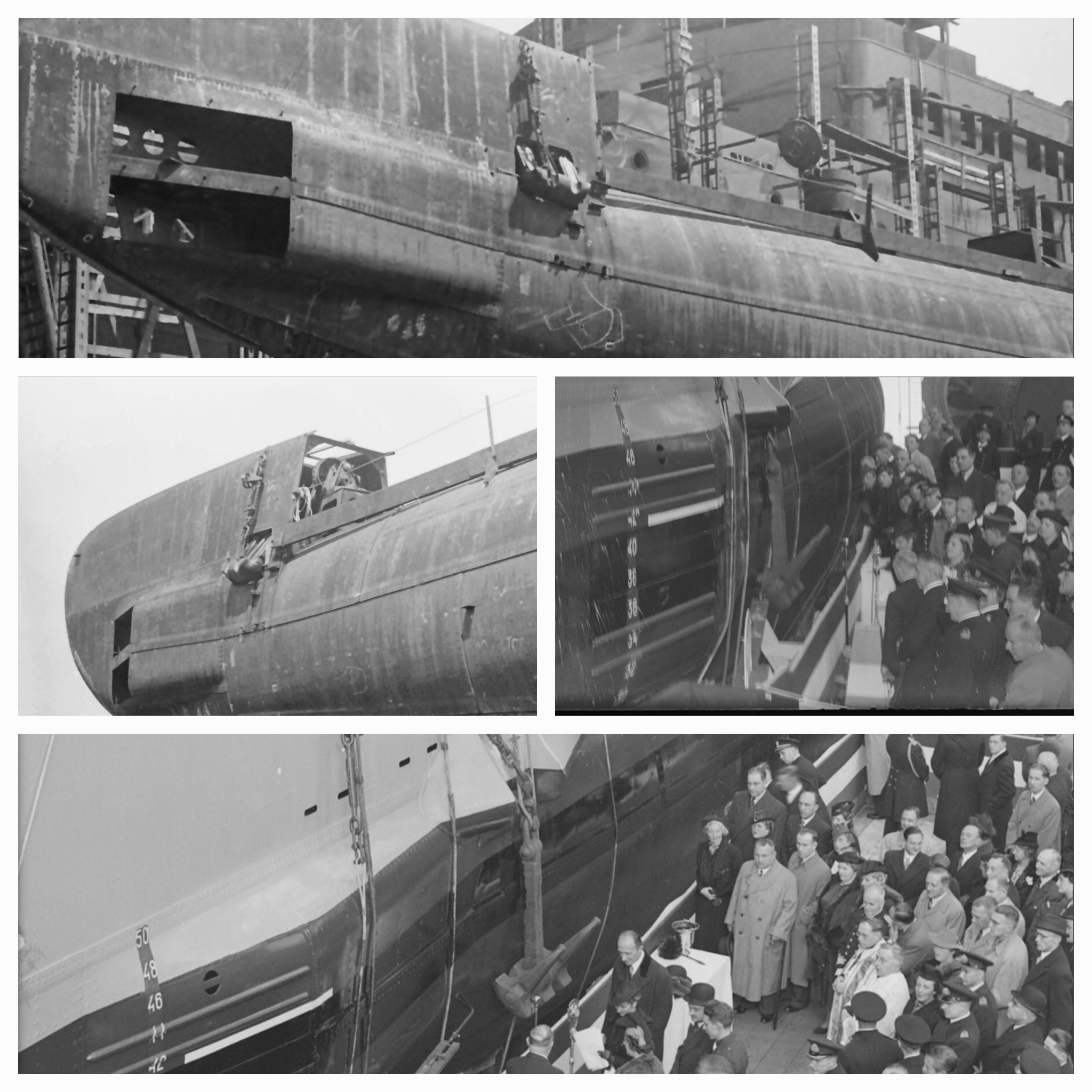

Jakiego typu kotwice zastosowano w Orzeł oraz Sęp ?
Koninklijke Nederlandsche Grofsmederij "Leiden" stockless anchor - 1930 czy jakaś inna?

Ma charakterystyczną płytę oporowa z balastem osadzoną wachliwie na trzonie, więc napewno nalezy do grupy kotwic stockless z holenderskiego stokloos anker
Jednak nie jest to kotwica Chall'a, z uwagi na kształt zębów i brak użebrowania płyty oporowej, Kształtem zębów przypomina kotwice typ ZY-6 lub Byers, ale na tym podobieństwa się kończą.
Na najlepszych czterech ujęciach jakie mam... niestety i tak nie nie wyglada jak żaden standard kotwicy który da się znalezc online.

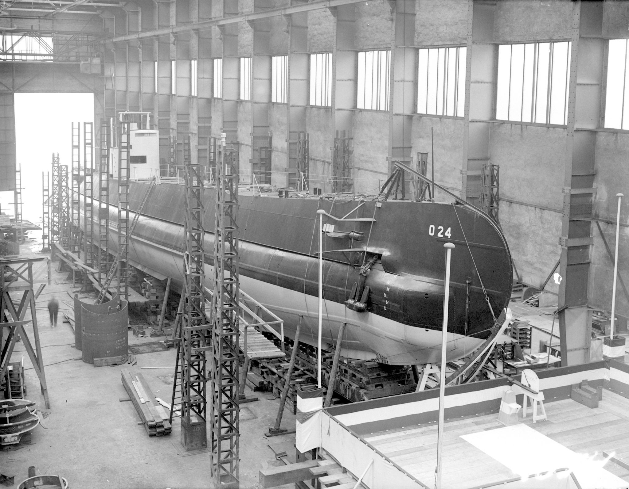

Koninklijke Maatschappij de Schelde uit Vlissingen: Bouwnummer 205 (Orzeł)
Rotterdamsche Droogdok Maatschappij: Bouwnummer RDM-196 (Sęp)
Być może udałoby się dopasowac coś z Rotterdamsche Droogdok Maatschappij - Bouwnummer RDM-205, RDM-206 (okręty klasy O-21) i/lub Feijenoord Rotterdam - Bouwnummer 323 (K-XVIII).

Hummm... to daje radę :mrgreen:
Bouwnummer RDM-206, Hr. Ms. “O 24”, 1940, onderzeeboot.
