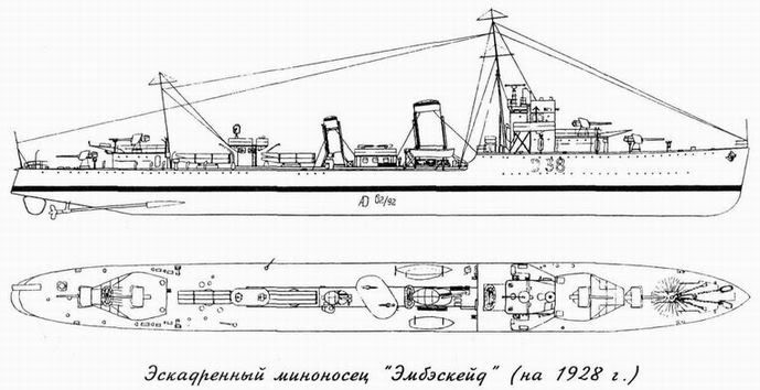

Zamieszczone przez Karola zdjęcie niszczyciela typu H nie odpowiada sylwetce Ambuscade, który miał drugi komin mniejszy niż okręt typu H:
żródło: http://warships.web4u.cz/lode.php?langu ... =Ambuscade

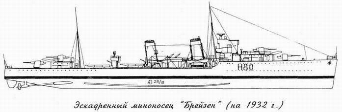

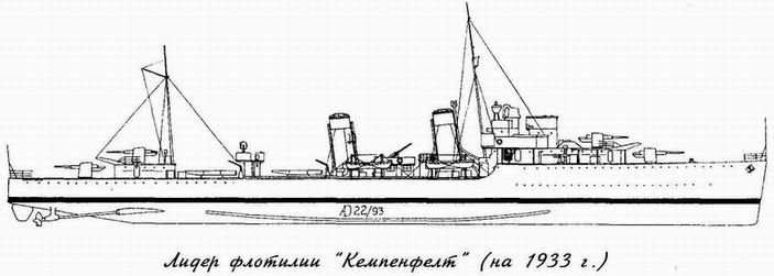

teraz możemy popatrzeć sobie na wysokośc sylwety typowego Cytryniarza i Wichrakarol pisze:nie wiem, ale chyba mam złudzenia optyczne, zaraz przywlokę sylwetki Wichra i Ambuscade lub czegoś podobnegotymczasem u Anglika ten drugi komin ginął, tak jakby go prawie nie było...

warto zaznaczyć, że codrington i Achates miały długość całkowita 104,5 metrów do 107,2 Wichra, co widzimy w sylwecie dodatkowo? Otóz Wicher miał jakby napakowaną sylwetkę, zaś brytyjskie pomorcy rowzlekłą i sięgającą bardzo daleko na dziób i rufę, przez co były większym celem i wyraźniejszym! Z tego prosty wniosek, Wicher był gorszy, bo nie pochodził ze stoczni w GB.

Po pierwsze sylwetki tych okretów nie są w tej samej skali.
Po drugie jakoś dziwnie Karol przeoczył Ambusdce, o którym sam wcześniej pisał. Czyżby celowo, bo nie pasuje do tezy?
p.s. Codrington był liderem uzbrojonym w pięć dział głównego kalibru, a Achates nie miał 104 metrów długości tylko 98,4...

Ambuscade ja nie przytaczałem, tylko kto inny, a nie umieszczam go w tym wykazie z prostej przyczyny, wszystkie strony angielskie mówią o nim Experimental ship, więc porównywanie go do normalnych kontrukcji jest truizmem, nie mniej jednak, jego sylweta nie odbiega od standardu RNZelint pisze: Po drugie jakoś dziwnie Karol przeoczył Ambusdce, o którym sam wcześniej pisał. Czyżby celowo, bo nie pasuje do tezy?
tak samo rozwalona na dziób i rufę, gdyż to On był był pretypem dla A i reszty, zaś odnośnie udowadniania, ja ustosunkowuję się do opinii Łubkowskiego tak naprawdę, gdyż to jego tezy pojawiły się ostatnio, jako totalna krytyka tych pięknych i nie do końca jednak udanych okrętów. Ta krytyka jest nieuzasadniona, zaś że Grom był lepszy, to i ja nie mam wątpliwości, gdyż w istocie nalezał do nowszej generacji KT
