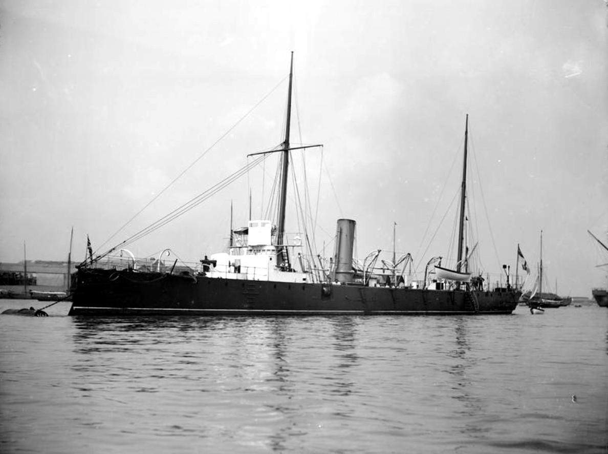

W zasadzie, to zdjęcie tej jednostki powinienem zamieścić gdzieś na początku - niemiecki Zieten. Był to w zasadzie okręt eksperymentalny, który jako jednostka torpedowa nie okazał się specjalnie udany i służył później jaki jednostka pomocnicza, awizo a w końcu patrolowiec. Zwodowany w 1876 roku (w służbie też w tym samym roku). Wyporność ok. 1000 ton, prędkość 16 węzłów. Wymiary: 75,3 x 8,6x 4,6 m. Początkowo uzbrojony był tylko w 2 wt, później dodano mu lekkie działka. Jako patrolowiec zdemontowano mu wt. Służył dość długo, bo w tej ostateniej roli (okręt ochrony rybołówstwa) doczekał do I wojny.

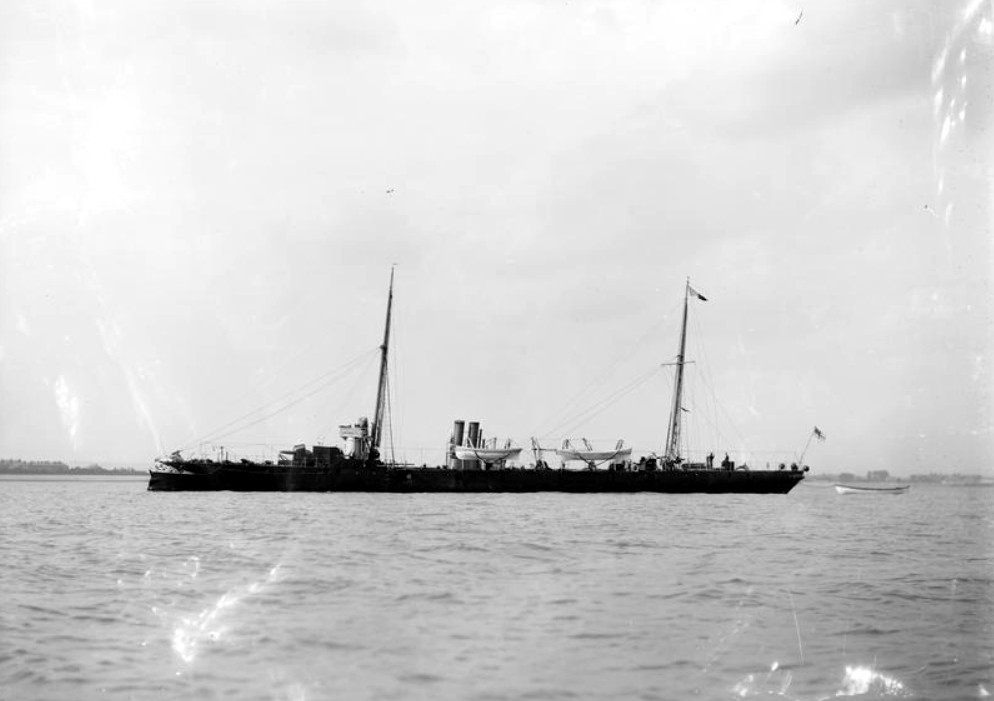

Jeszcze raz francuska kanonierka torpedowa La Hire (chyba, bo nie jestem pewny - może też być Dunois)

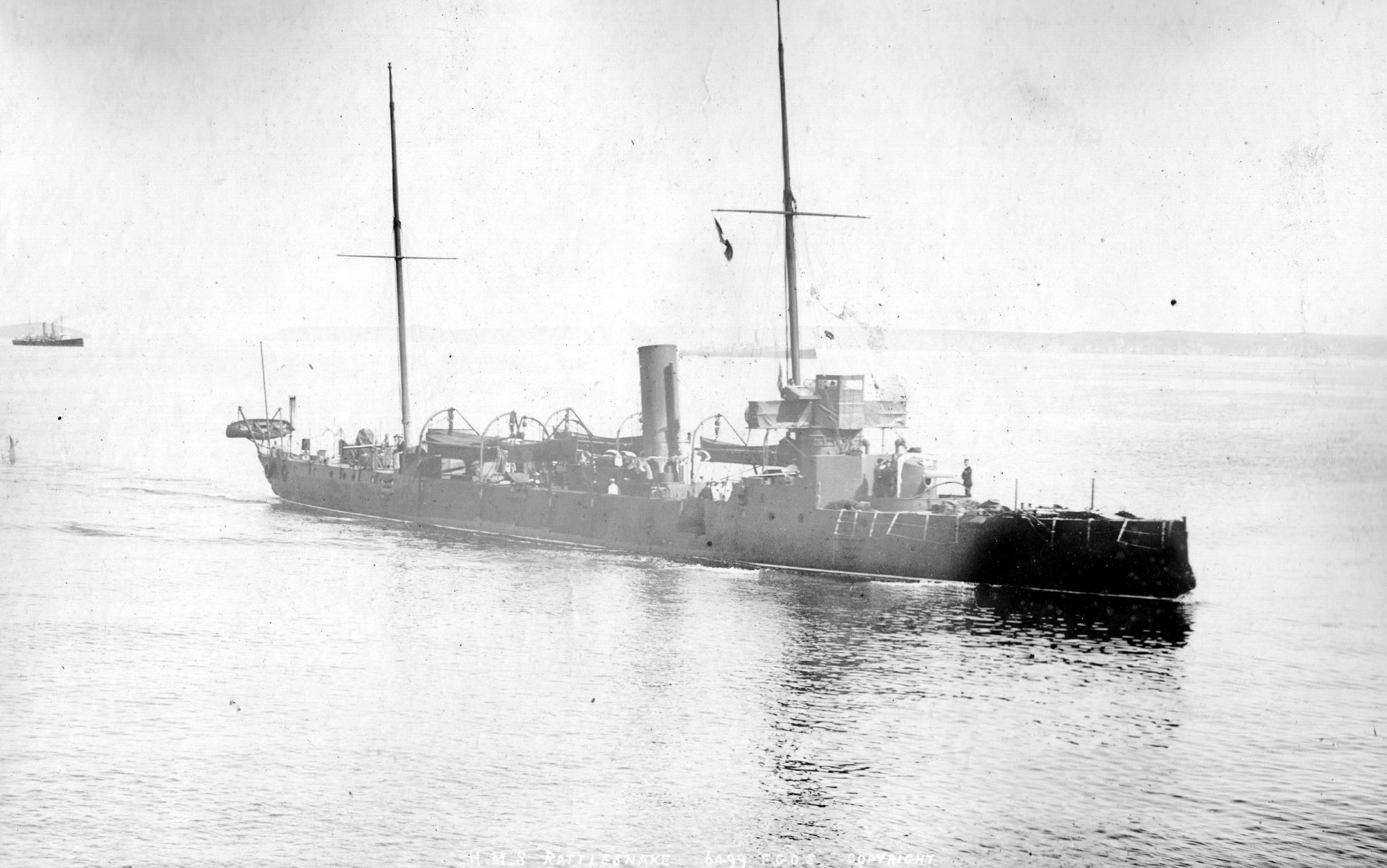

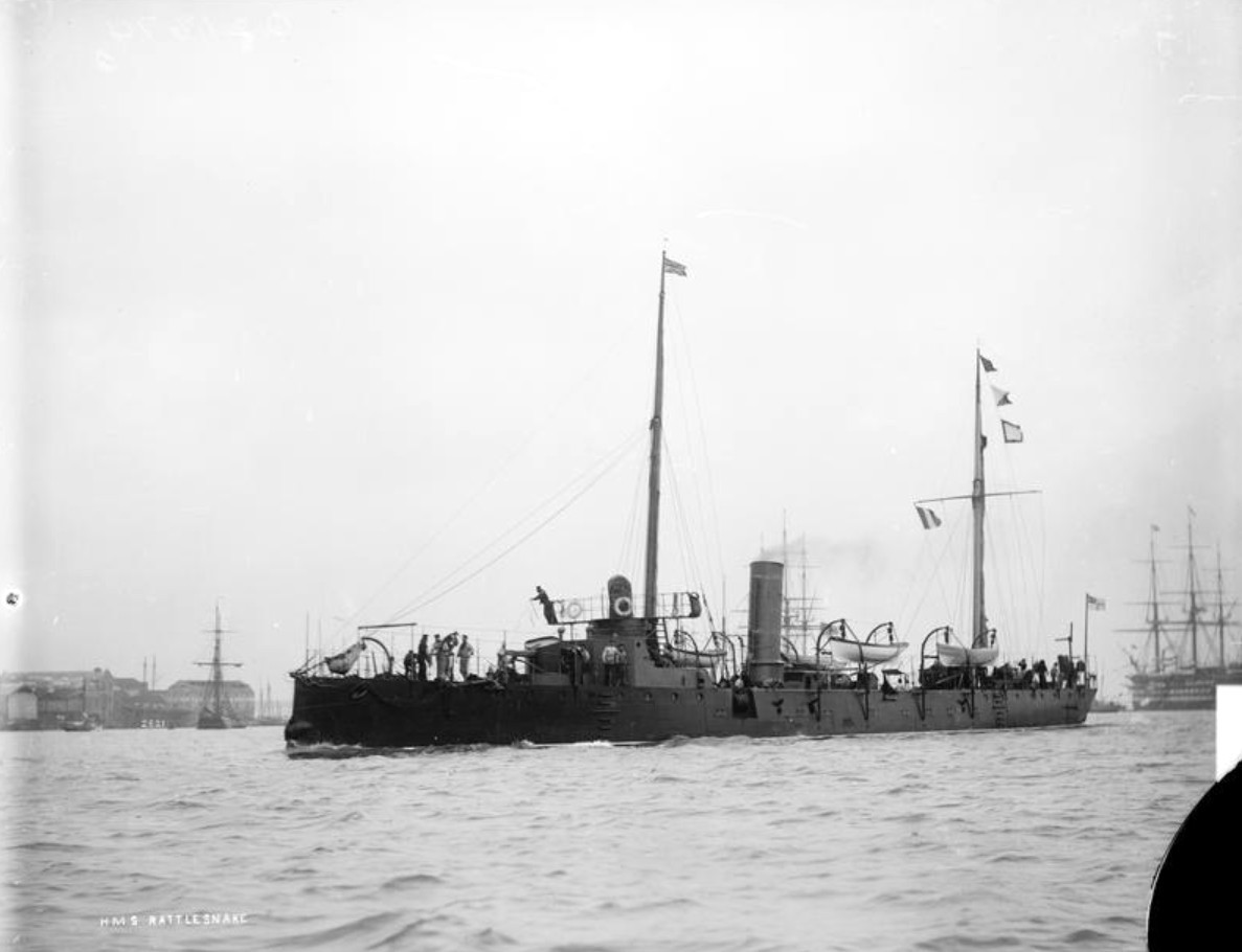

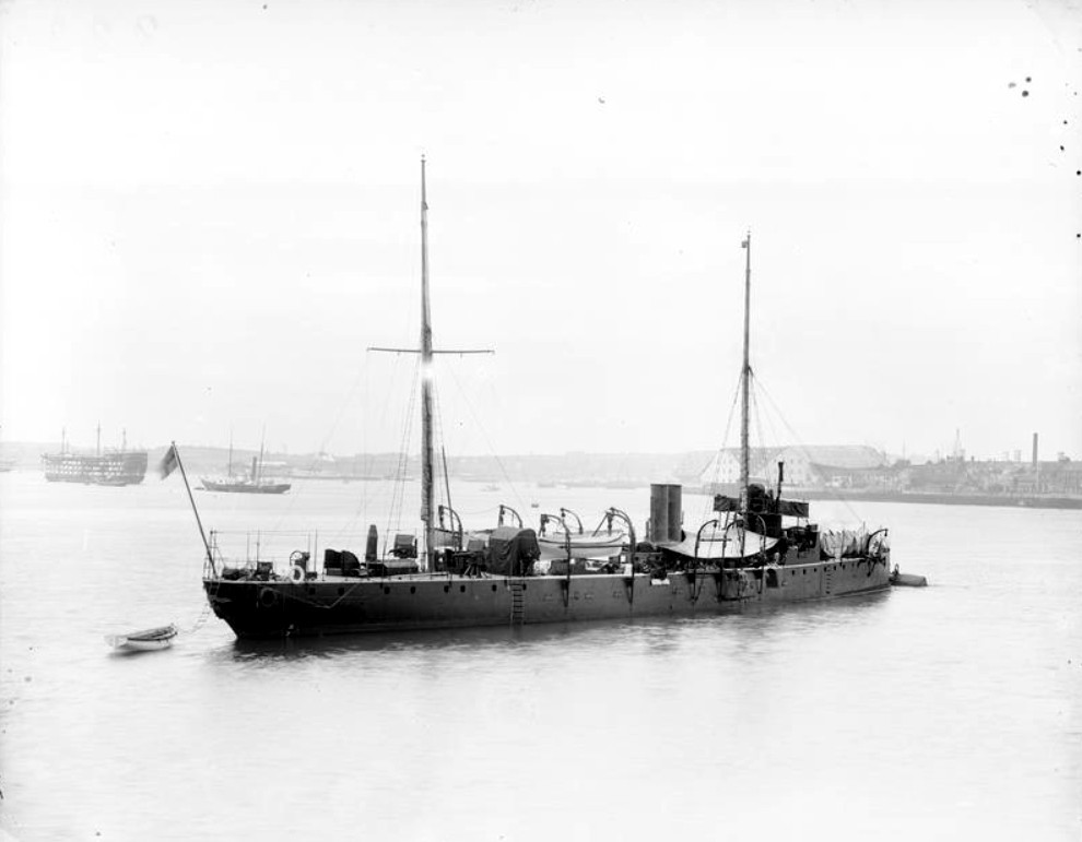

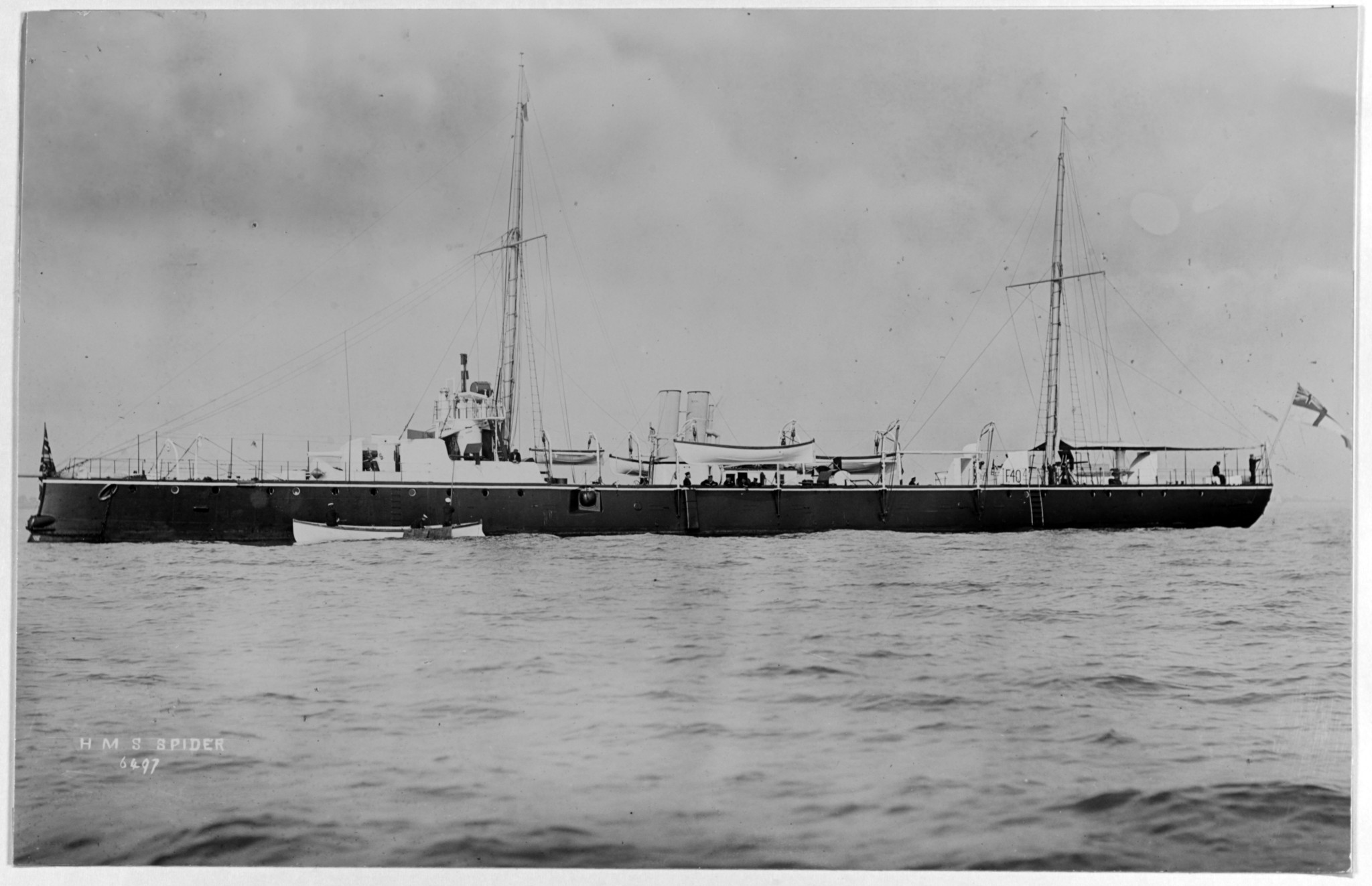

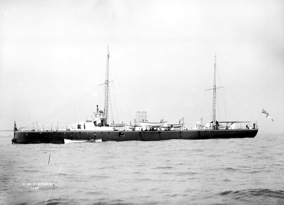

Kolejne zdjęcia brytyjskich kanonierek torpedowych typu Rattlesnake/Grasshopper (pięć zdjęć na stronie pierwszej):
