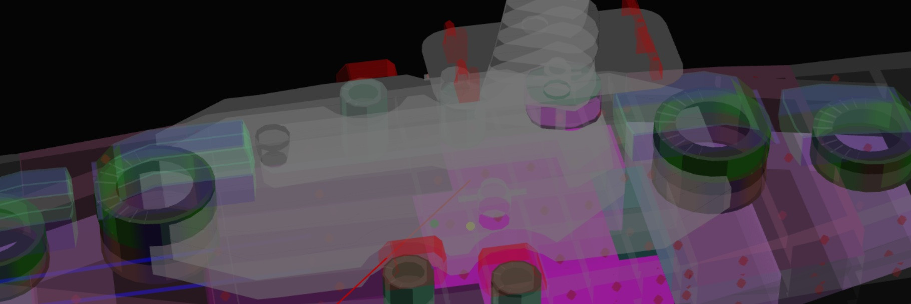

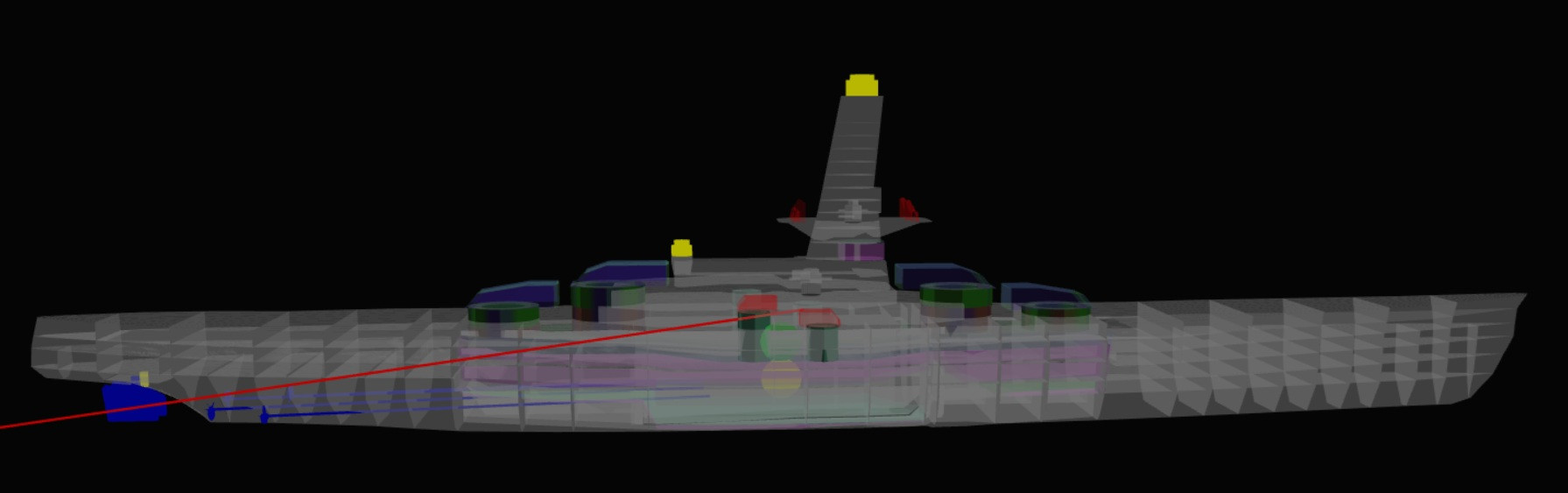

Kosztowało mnie to znacznie więcej niż myślałem. Miałem pewne ograniczenia w programie - np. gródź poprzeczna powinna sięgać od burty do burty. Czasem tylko kawałek środka, ale nie było możliwe przesunięcie wzdłuż siebie pomieszczeń maszynowni. Musiałem przerobić funkcje napisane kilkanaście lat temu, żeby odtworzyć wnętrze tego badziewiaka. Oj bolało.

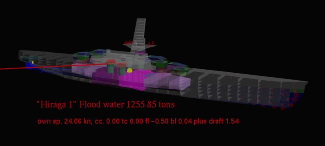

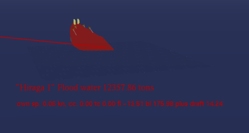

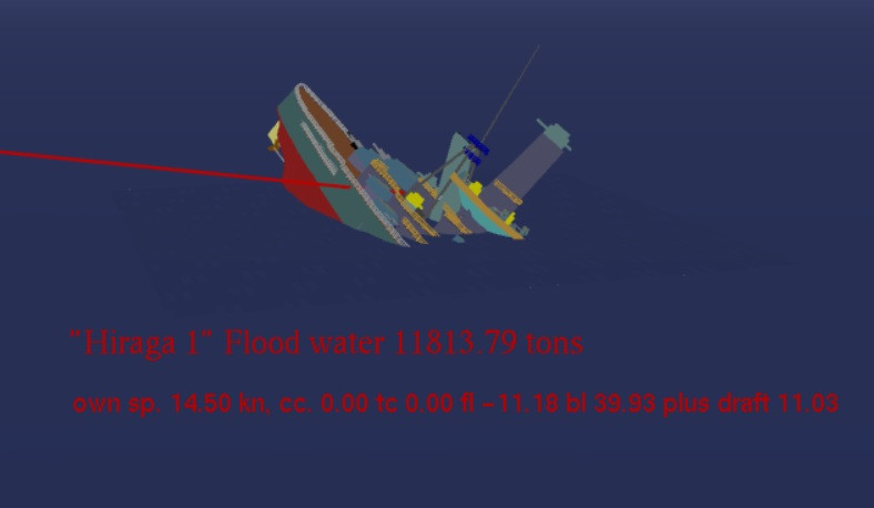

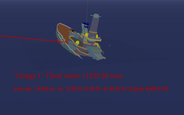

nie trzeba specjalnie wielkiej wyobraźni by zobaczyć, ze cytadela jest nieco zbyt krótka i zalanie dziobu czy rufy poza cytadelą daje zatopienie. Symulacja to potwierdza.
Posty: 5060

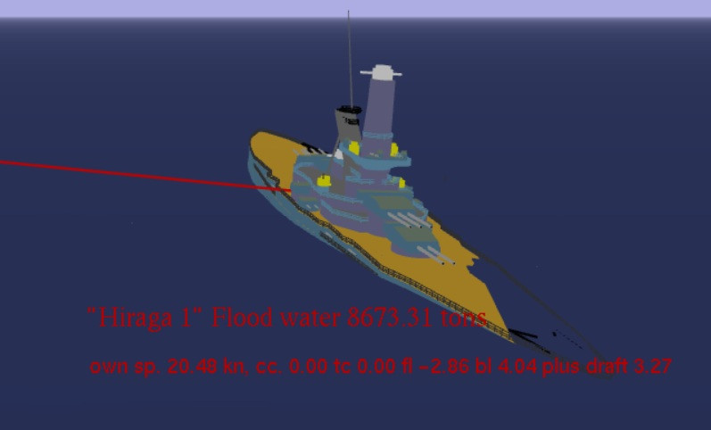

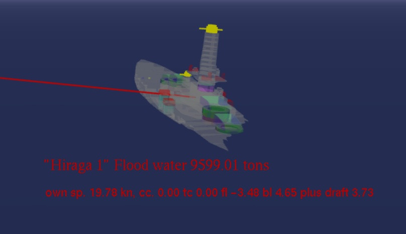

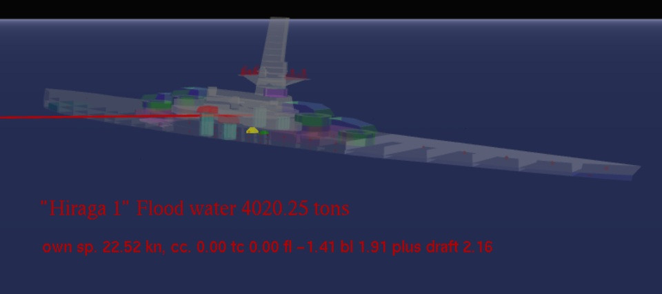

Ale Japończykom jakoś wychodziło, że zalanie dziobu nie powoduje przewrotki. Nie bardzo wiedziałem czemu, ale po olśnieniu - zalanie podwodnej części kadłuba owszem nie przewraca okrętu (rozszczelnienie pomieszczeń znajdujących się normalnie pod wodą, a pozostawienie części nadwodnej szczelnej).
Okręt się stabilizuje z jakimiś ~6 tysiącami ton wody w kadłubie.
Pozostaje dla mnie zagadką dlaczego część nadwodna miałaby pozostać szczelna, skoro nie ma żadnego pancerza (pokładu czy czegokolwiek) co ograniczałoby zniszczenia pomiędzy częścią pod i nadwodną, ale co tam. Skoro tak - przecież Japończycy to geniusze przewyższający resztę świata o lata świetlne w tym czasie. Nie ważne że uczyli się od najbardziej konserwatywnej marynarki świata.

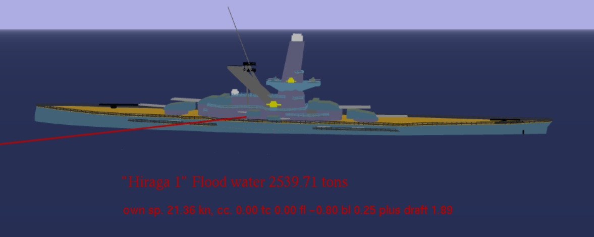

Ale w walce z pancernikami to coś sprawdza się zadziwiająco dobrze. Owszem można go zatopić bez przebicia cytadeli, którą jest trudno przebić z racji jej ułożenia. Ale jeśli wrogi pancernik strzela pociskami przeciwpancernymi to zalanie całych części miękkich nie jest takie proste.
A ten badziewiak ma działa 410 C50 o dużej prędkości wylotowej i te cholerne pociski nurkujące.
W zasadzie lepiej go rozwalać pociskami burzącymi. Gdyby tylko alianci dobrze znali jego charakterystykę - byłaby to optymalna strategia.
A i oczywiście okręt spokojnie do zatopienia przez bombowce nurkujące. Podziurawienie części miękkich to gwarantowane zatopienie. Nie trzeba niszczyć cytadeli.

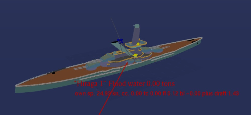

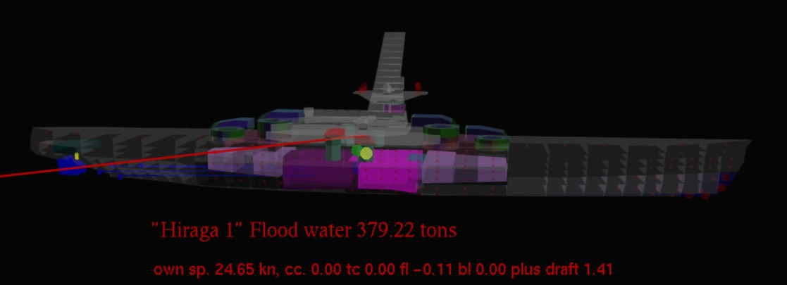

Ale zrobienie możliwości przesuwania względem siebie pomieszczeń wewnątrz kadłuba i grodzi poprzecznych sięgajacych części kadłuba a nie na całą szerokość dało możliwość robienia napędu turboelektrycznego w wersji z Tennessee i kolejnych.

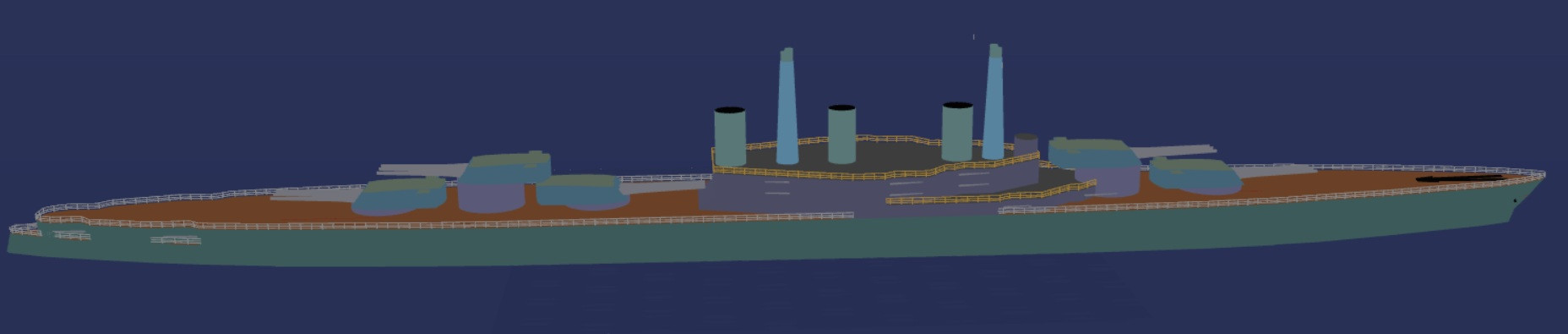

Zrobiłem sobie takie cóś - maszt kratownicowy jeszcze wymaga przerobienia kodu, dlatego jest solidny, ale to się zmieni.
Ktoś ma pomysł co to za koszmarek? ;)

Widzę cały tłum chętnych do odpowiedzi, co to za koszmarek.
No oczywiście Maximum Battleship 1916 - wersja z 15x457 C50.
Tak C50 - takiego modelu nigdy oficjalnie nie rozważano, poza tymi Tillmanami.
Dałem tym działom taki sam mniej więcej rozrzut jak 356 C50 w pierwotnej wersji z przed piętnastu lat modyfikacji - także wyszła super tajna broń. Jedna salwa jest w stanie porazić cały zespół przeciwnika! Prawie każda salwa to nakrycie. No przy pociskach upadających 1,5 km przed i 1,5 za celem (w jednej salwie) to nie jest to przesadnie trudne, ale trafień niewiele.
Może po zmianach jakby celność artylerii wzrosła to byłby z nich jakiś pożytek.
W starciu 1:1 ten Hiraga zwykle z tym koszmarkiem wygrywa. Te nurkowce są naprawdę dewastujące (choć detonacji komór to raczej nie ma, to jednak dość szybko ilość sprawnych dział, dla których jest amunicja, to na Tillmanie spada bardzo szybko), a trafień w drugą stronę jest niewiele. Przy takich parametrach artylerii.

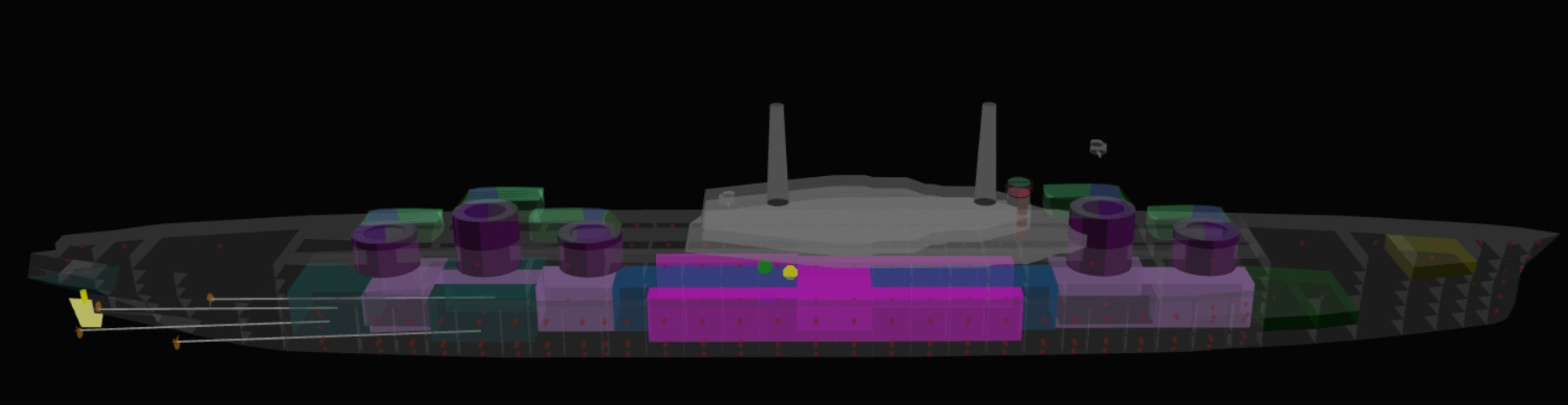

A po zmianach w programie H3a pierwotny wyglada tak
A po modernizacji w połowie lat 40tych tak:
Było tyle miejsca, że dało się na rufie wsadzić 24 działa 114 mm (taki sam model jak na Renown czy QE) i dałem aż 20 stanowisk 8 lufowych pom pomów.
Tak 160 działek 40 mm :)
A i pogrubiłem pokład pancerny nad siłownią do 152 mm. Skosy 178. Z oryginalnych 102 i 127mm.
Nowa siłownia o mocy 200 000 KM waży "nieco" mniej niż oryginalna 180 000 KM, a do tego jest podzielona w nowym stylu.
Przy okazji - wszelkie dokumenty dotyczące modernizacji Hooda wskazują na plany wsadzenia takiej właśnie siłowni (znaczy jak na KGV, ja tu wsadziłem więcej kotłowni), a "na internetach:" jakoś tego nie pokazują. Ignoranci.
A ja od początku wsadziłem u siebie taką - bo wyszło mi, że się zmieści i nawet nie trzeba będzie zmieniać położenia wałów napędowych, tylko co najwyżej zmienić ich długość.

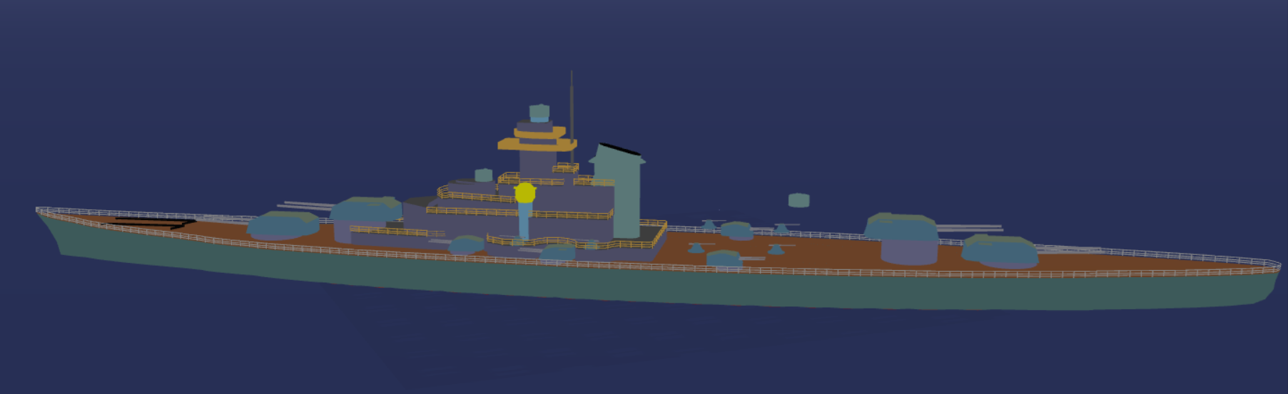

Oprócz kolejnych zmian "wewnątrz" zabrałem się za dłubanie w modelach.
Mimo wielkiego obrzydzenia dla tego badziewia zacząłem głębiej dłubać przy tym paskudztwie. Jakiś pomysł co to może być za koszmarna maszkara?
Posty: 6843
Patrząc na układ artylerii i dalocelowników obstawiałbym na Kanclerza lub jego bliźniaka.
Twoje "obrzydzenie" też daje mocną wskazówkę w tym kierunku :diabel:
Posty: 5060
Zgadłeś, czy może raczej poznałeś
Oczywiście, że to ten słynny polakożerca. Bliźniak miałby dolna część nadbudówki sięgającą praktycznie na cała szerokość okrętu.
Jak ja go nie lubie.
Nie dość, że musiałem model kadłuba przerobić (kiedyś źle rozmieściłem przednie maszynownie i musiałem teraz ilość grodzi wzdłużnych dorobić, co mi cały układ kadłuba rozjechało), to jeszcze nie mam większości artylerii dla niego. A to nie takie proste - trzeba zrobić amunicję, wyliczyć tabele balistyczne dla każdego działa i rodzaju amunicji, zrobić działo, zrobić stanowisko dla niego i jeszcze ewentualnie dalmierze..
Jak ja go k. nienawidzę.
