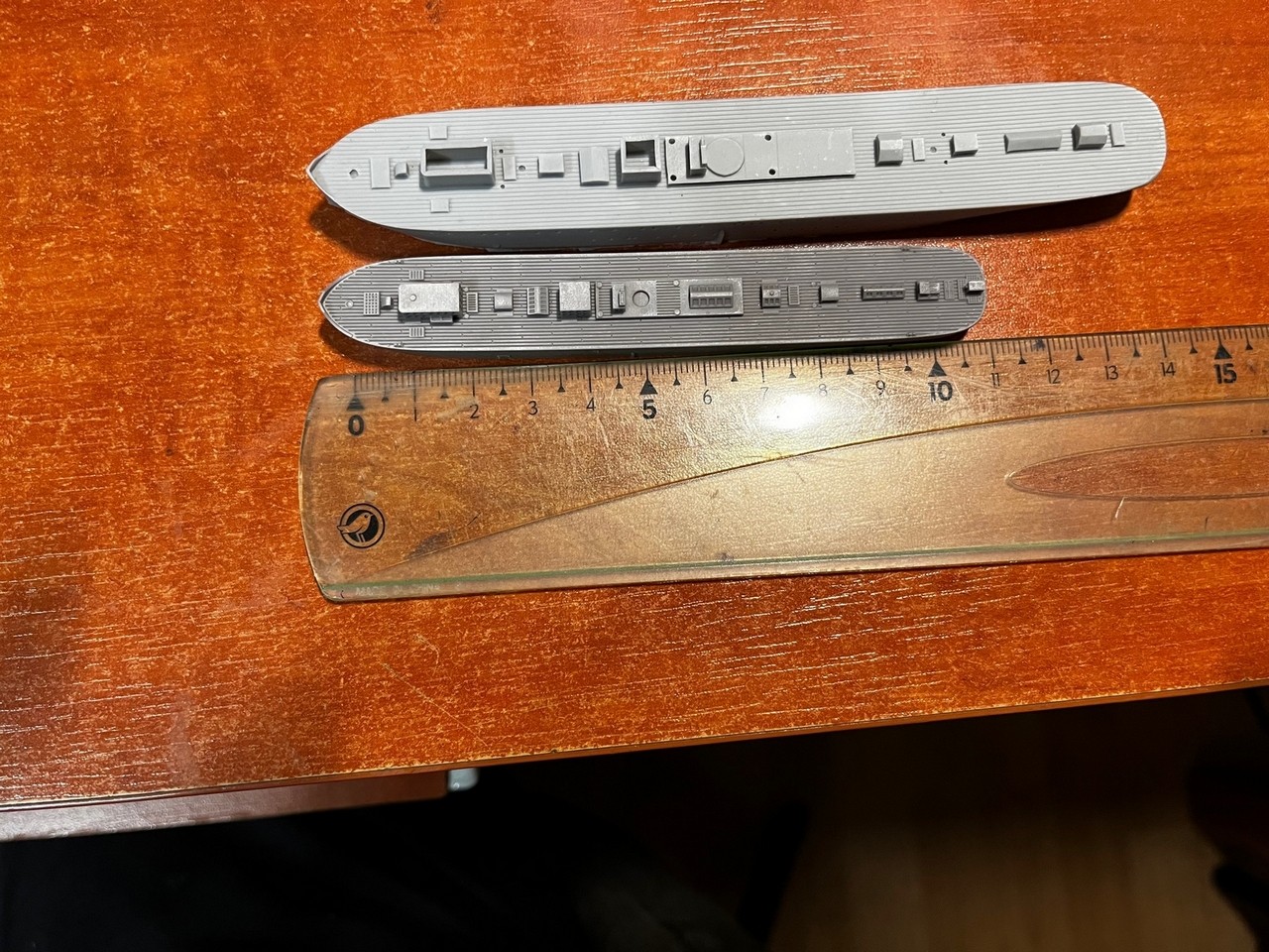

Nabyłem ostatnio drogą kupna model rzeczonego s/s Kowshing (Kow-Shing) w skali 1/700 wydany przez nową chińską firmę Modern Naval Research Team. Z lektury książek Piotra Olendera ("m.in. "Sino-Japanesse Naval War 1894-1895" oraz "Wojna Japońsko-Chińska na morzu") wyczytałem, że był to frachtowiec parowy o tonażu 1.354 BRT należący do British Indo-China Steam Navigation Company, wyczarterowany przez Chiny przed wybuchem wojny, jego portem macierzystym był Londyn, został zbudowany w 1883 roku w Barrow-In-Furness Shipyard. Problem w tym, że długość kadłuba tego modelu wynosi 11,1 cm, co odpowiada 77,7 m w oryginale, podczas gdy inny posiadany przeze mnie model w tej samej skali 1/700 wydany przez drugą chińską firmę Oceanmoon posiada kadłub o długości 14,4 cm, co odpowiada 100,8 m długości w oryginale.

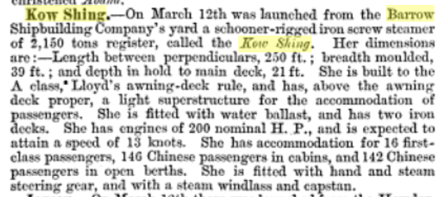

No i warto poszperac w sieci
Marine Engineer and Motorship Builder
Vol 5 1884
Vol 5 1884
- Marine Engineer and Motorship Builder 1884.png (160.64 KiB) Przejrzano 6116 razy

Dziękuję za szybką odpowiedź. Skoro długość pomiędzy pionami wynosiła 25 stóp, więc w metrach będzie to około 75 m, więc długość kadłuba pomiędzy pionami powinna wynosić poniżej 11 cm. Oznacza to, że nowy model model Kowshinga jest bardziej poprawny. Model w edycji Oceanmoon jest w skali około 1/600. Tyle mi wystarczy. Dziękuję
