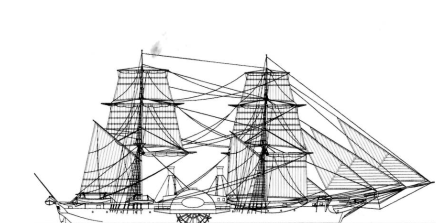

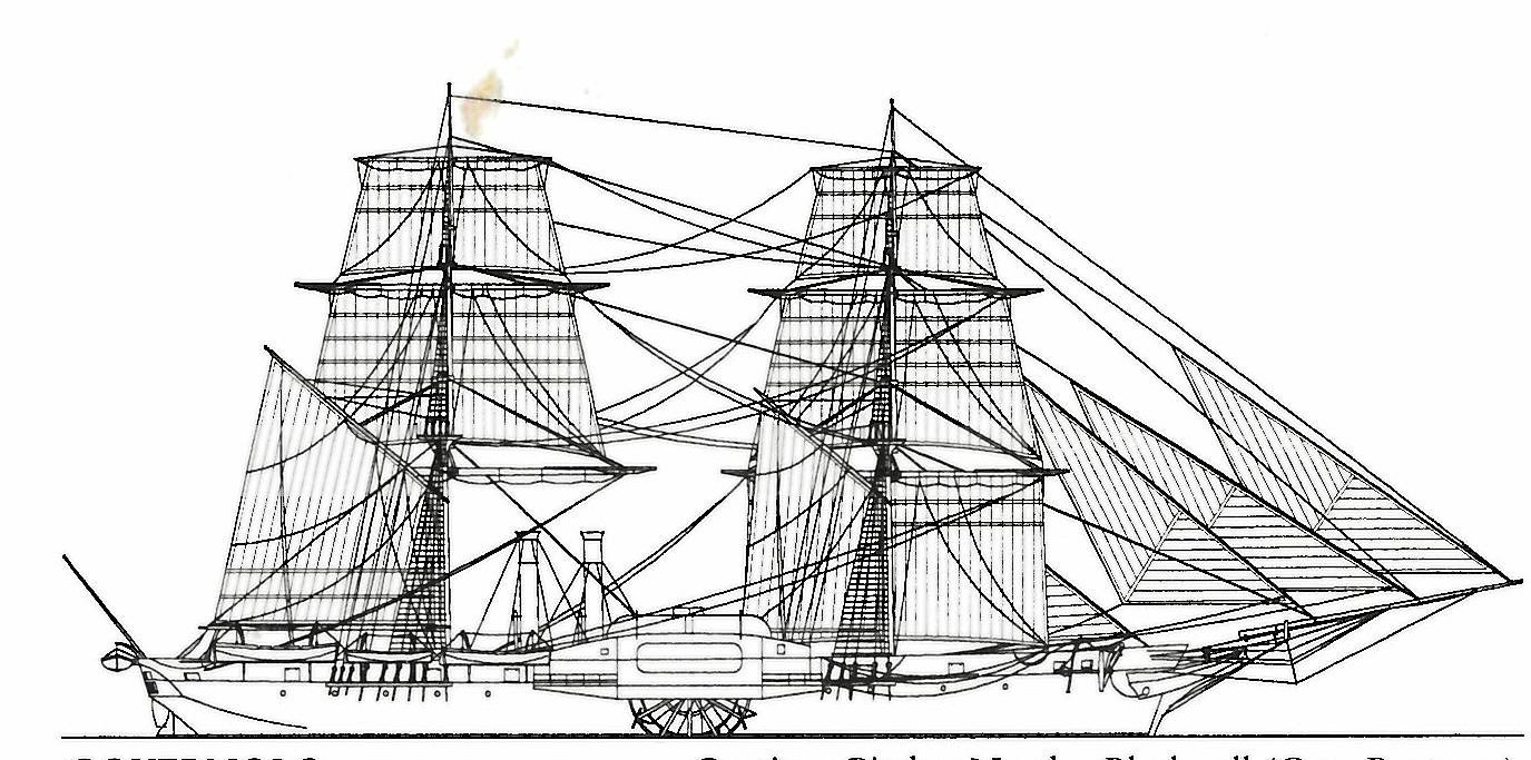

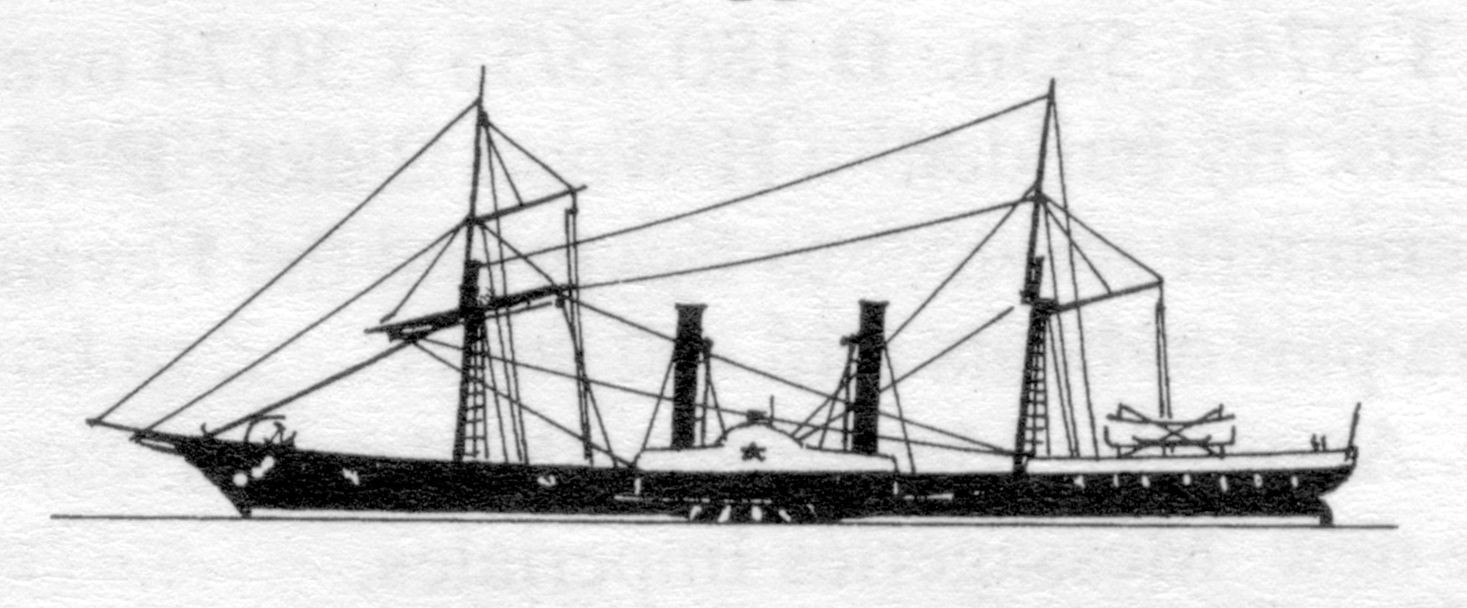

GOITO Transportowiec parowy (Pirotrasporto )
461 brt, wypornosc 850 ton (MM historia 560t)
(wodowany 05.07.1846) stocznia Louis Benet, La Ciotat
2 maszyny wertykalne Schneider, Creusot 180 nhp, 540ihp 9.5 kts
zbudowany jako ORENTE Compagnie des Bateaux à Vapeur du Levant d'Albert Rostand , Marseilles
05.1848 zakupiony przez Rzad Sardynii -moaö byc namowiony przez rzad francuski
14.01.1850 odkupiony przez A. Rostand powrocil do poprzedniej nazwy (Paul Boie podaje 12.11.1851 ze 1,000,000 Frankow)
1851 sprzedany Messageries nationales
1853 Messageries impériales
11.1866 sprzedany na rozbiorke La Ciotat

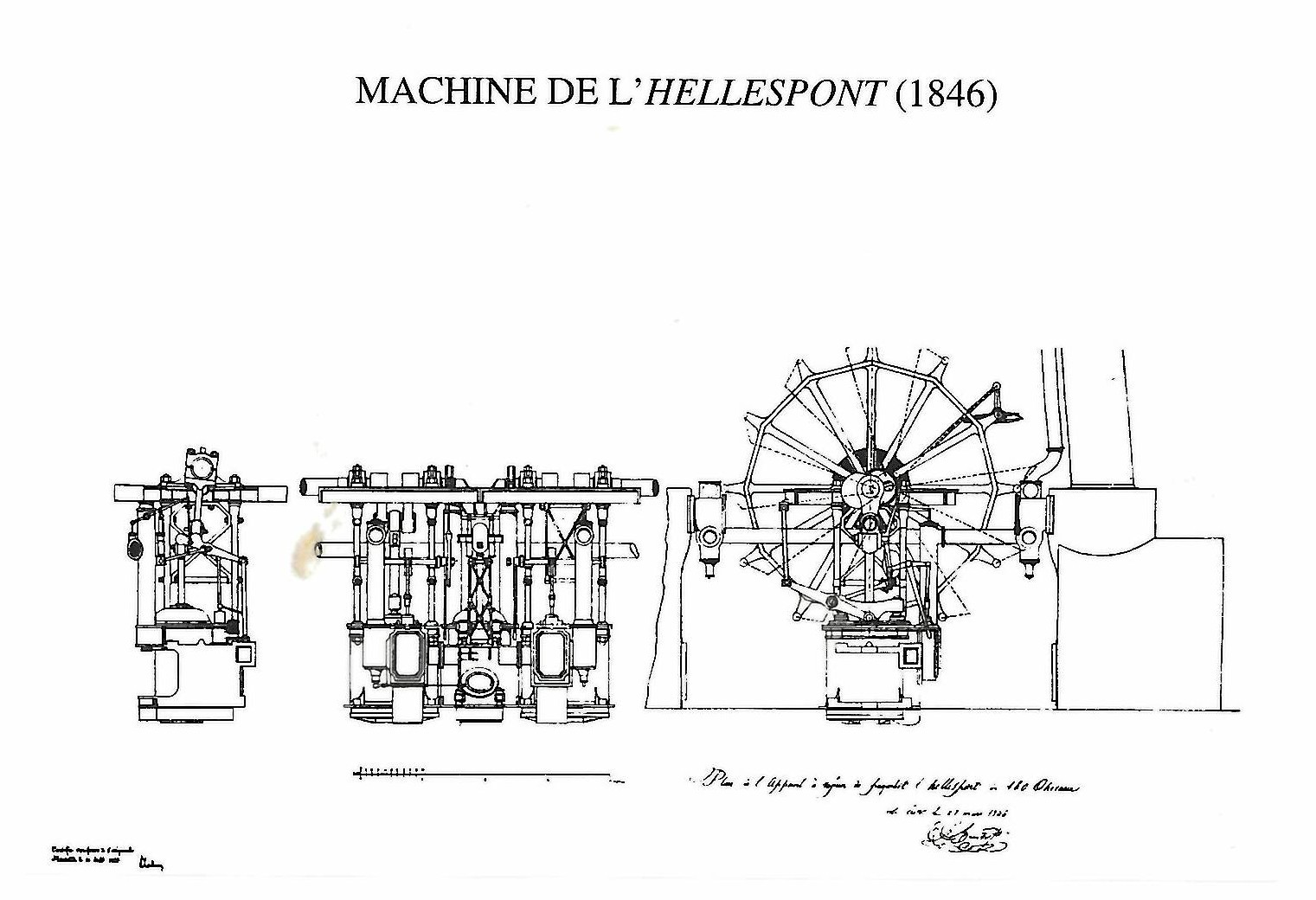

Uwaga ostatnie dwa pliki pokazuja siostrzany statek HELLESPONT
- oronte.jpg (258.44 KiB) Przejrzano 7118 razy
- Hellospont-2.png (477.69 KiB) Przejrzano 7118 razy
- Hellespont 01.jpg (142.63 KiB) Przejrzano 7118 razy

Musze znalesc moje notatki dotyczace maszyn Schneidera, czy wszystkie te 3 statki mialy takie same maszyny.Krzysztof Gerlach pisze: Dla podanej jednostki włoskiej pochodzenie projektu od Creusota i jego realizacji od Schneidera może nawet sugerować ciekawy silnik oscylacyjny, ale oczywiście nazwa o tym nie mówi.
BOSPHORUS mial maszyny Johna Barnesa.
Na razie maszyna Hellospont, tez chyba Johna Barnesa?
- Hellespont 03.jpg (209.57 KiB) Przejrzano 6511 razy

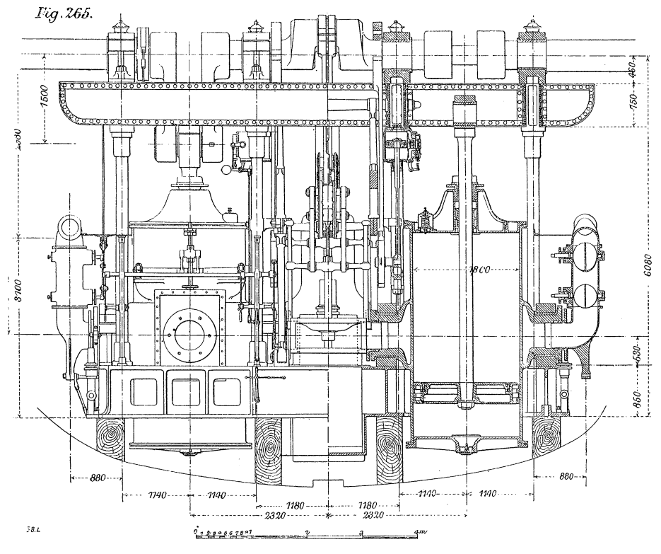

Parowce floty Sardynii

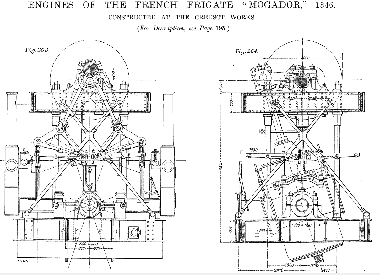

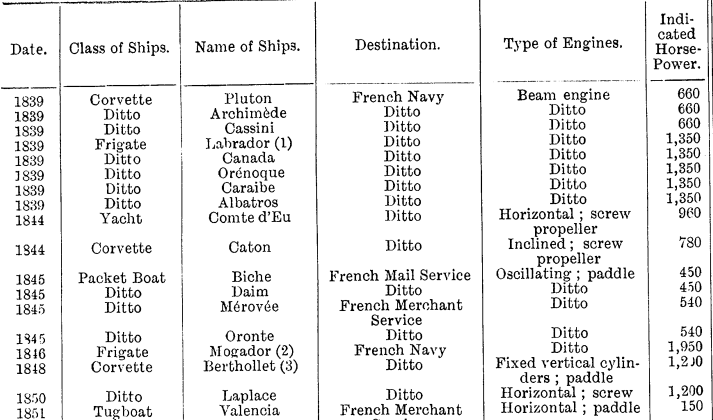

ORONTE byl jedynym statkiem zbudowanym w La Ciotat, nie wyposazonym w maszyny przez tamtejsza stocznie
Engineering
Vol 66 1898
MARINE ENGINES BUILT BY MESSRS. SCHNEIDER AND CO. AT THEIR
CREUSOT WORKS, FROM 1839 TO 1898.
Engineering
Vol 66 1898
- Creusot 1.png (119.91 KiB) Przejrzano 6461 razy
- Creusot 2.png (44.35 KiB) Przejrzano 6459 razy
- Creusot 3.png (135.26 KiB) Przejrzano 6459 razy

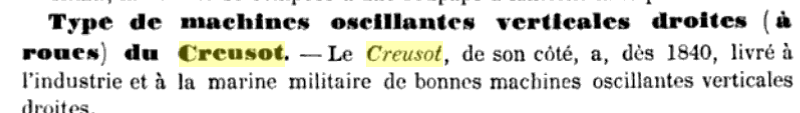

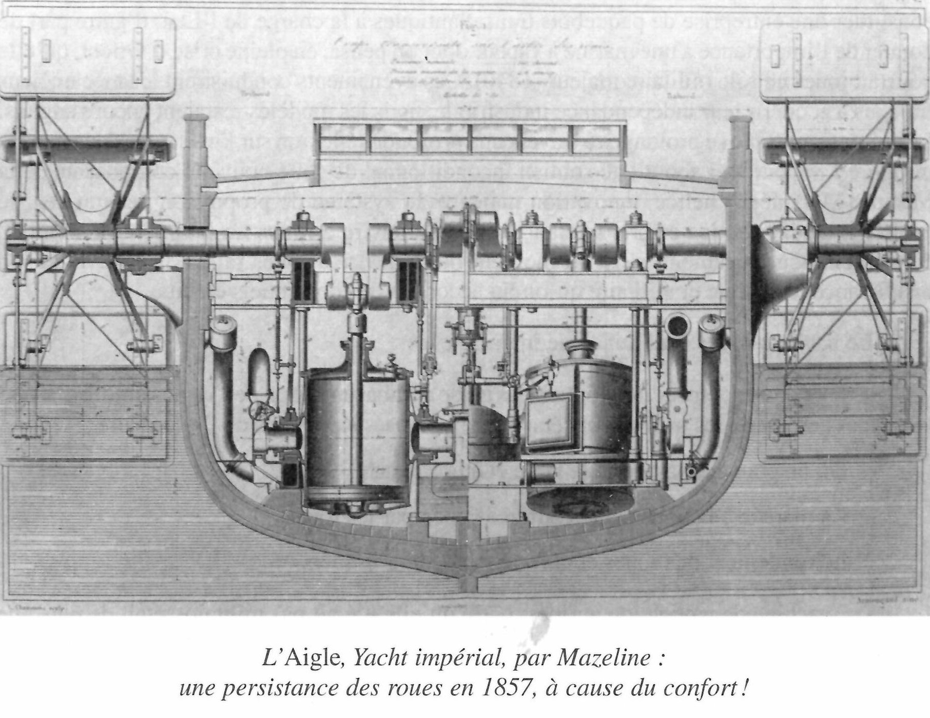

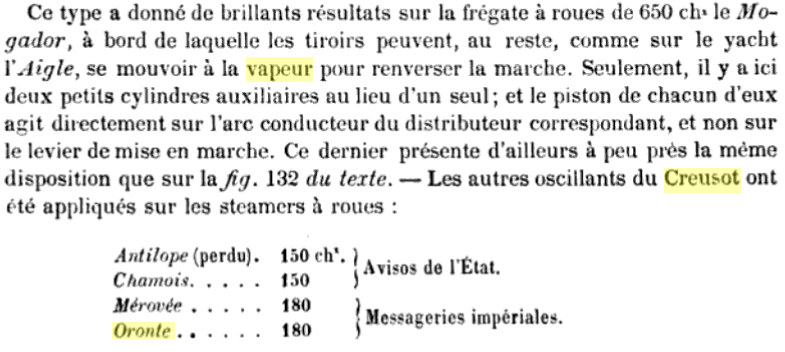

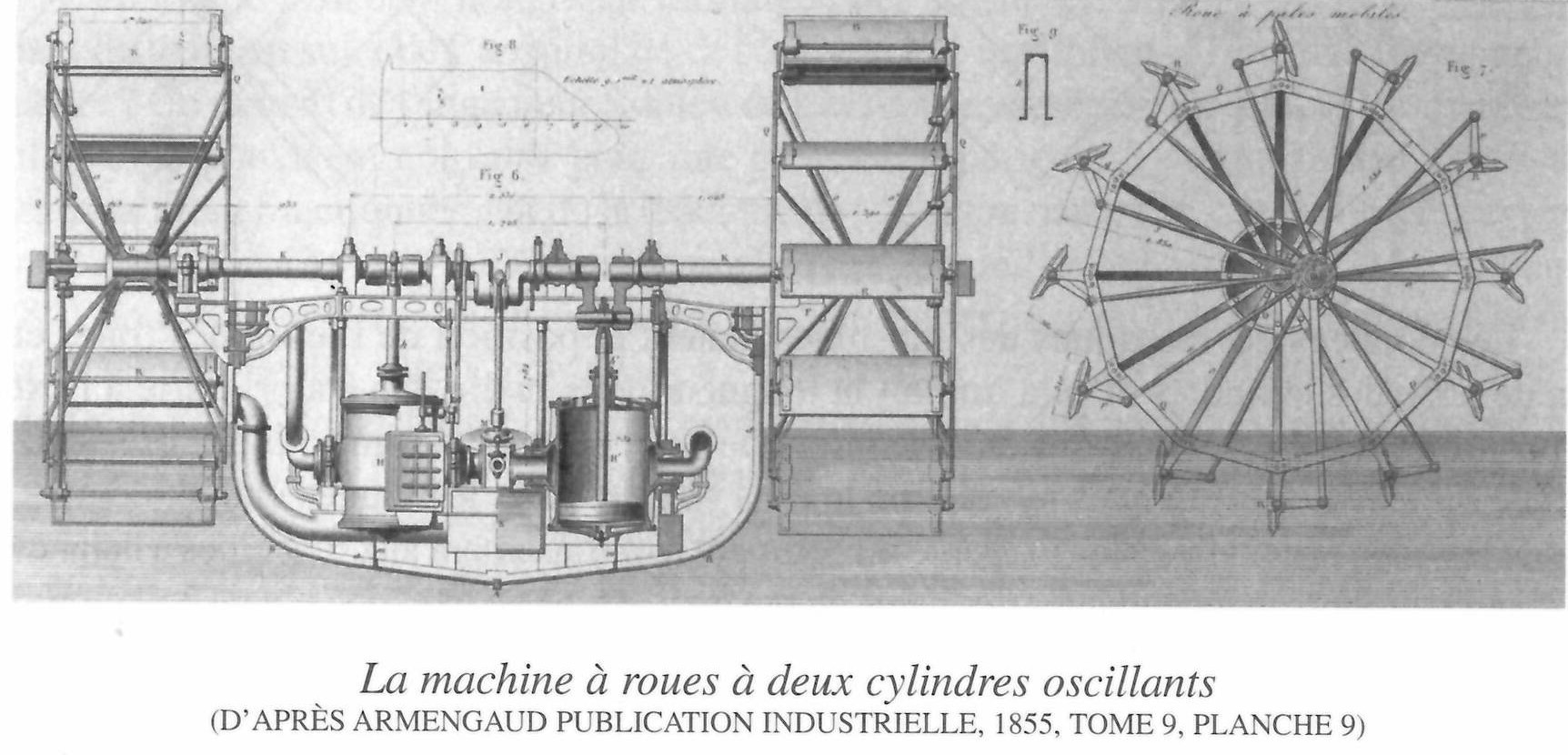

Niestety nie znalazlem zadnych silnikpw oscylacyjnych,
jedynie dla fregaty MOGADOR, ktora jedna byla duzo wieksza
nawet nie ma w
Accueil, introduction et développement de l'énergie vapeur dans la Marine militaire française au XIX Siecle
Juni 2003
Dominique Brisou (Autor)
Ale sa maszyny oscylacyjne 2 parowcow kolowych, w tym L'AIGLE
nawet nie ma w
Juni 2003
- Creusot 11.png (393.75 KiB) Przejrzano 6442 razy

Do postudiowania konstrukcji, maszyna z takiego dużego okrętu jest nawet lepsza niż z małego, ponieważ są większe odstępy i przez to więcej widać. Natomiast, jak się okazało, miałem rację dla "Oronte" kojarząc producenta z prawie nic nie mówiącą nazwą typu - pionowy - w realną konstrukcję oscylacyjną. Chociaż oczywiście nie musiało tak być. U mnie tych danych nie było.
Dwa obrazki z pracy doktorskiej
Juni 2003
Juni 2003
