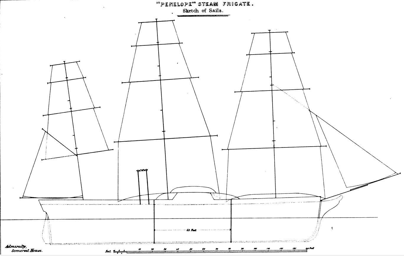

Te przebudowy powinny tez pokazac na ile "beznadziejnymi zaglowcami" byly parowce kolowe.

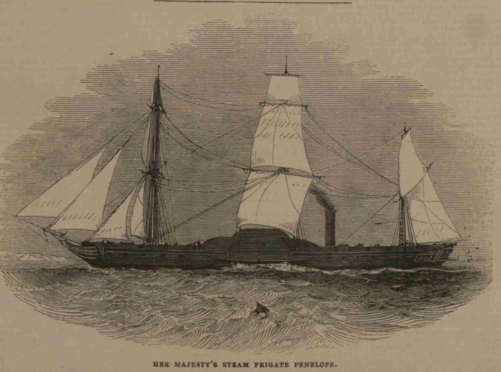

Na poczetek tez obrazek PENLOPE

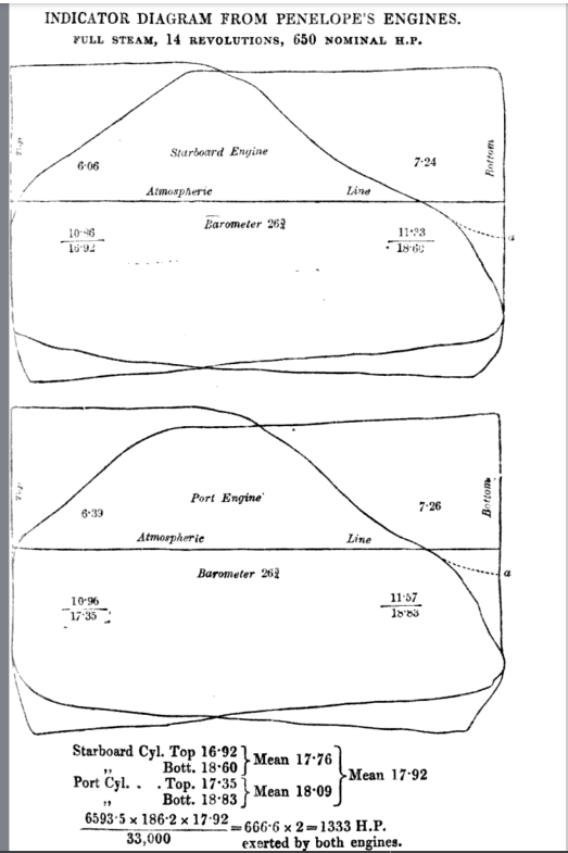

Okret ten jak widac mail bardzo duze kola (cycloidalne o srednicy 9.75m = 32 stopy),
ale tez maszyny duzej mocy (650 naminalnych KM. 1333 indykowanych, firmy Seaward & Capel , typu "Gorgon".
Ciezar maszyn z woda w kotlach to 435 ton. Predkosc 10.2 wezow.
Zapas wegla 500t , ktory wystarczal na 9 i 1/3 dnia.
Wazne ze w czasie przebudowy, aby zdobyc miejsce dla silika okre przedluzono o 63 1/3 stopy.
Planowano przebudowe 15 takich fregat, ale zrezygnowano na rzecz przebudowy na srubowce.

Illustrated London News - Saturday 01 July 1843

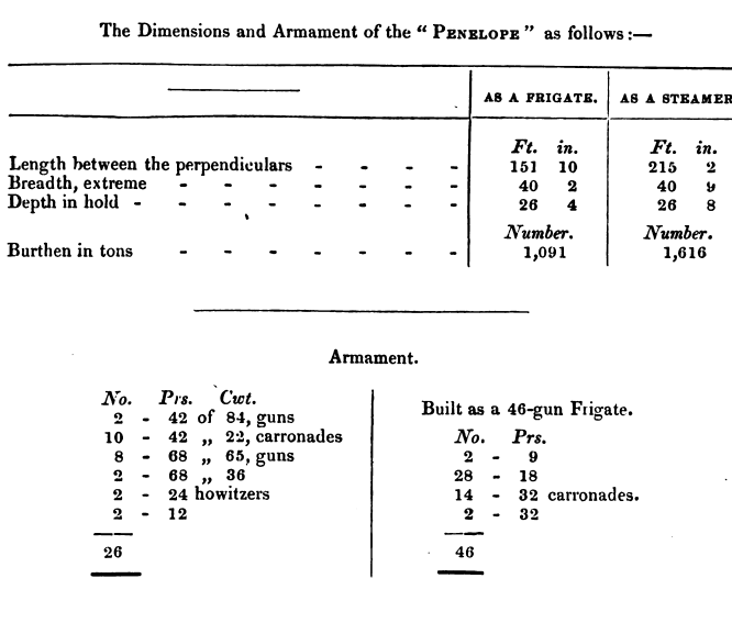

Vol 21, Part 2. Parliament. House of Commons · 1848

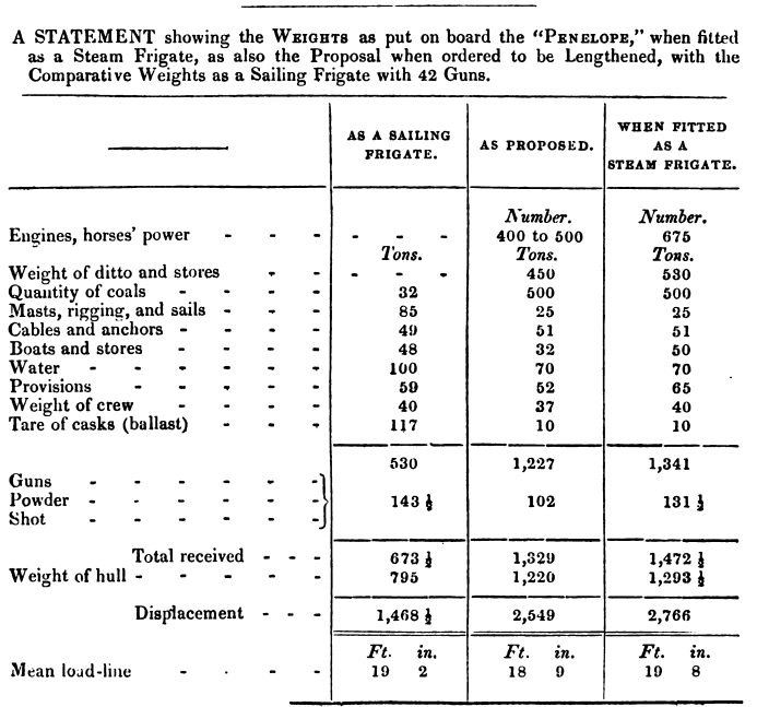

Porownanie danych przed i po przebudowie
- BPP 1848-1.png (169.4 KiB) Przejrzano 7709 razy
- BPP 1848-2.png (133.18 KiB) Przejrzano 7709 razy
- BPP 1848-3.png (74.57 KiB) Przejrzano 7709 razy
Kolowe parowce z zaglowcow i odwrotnie
Duzy wplyw na predkosc PENELOPE miala pomylka w obliczaniu ciezarow popelniona przez Edye'go
doprowadzila , ze okret byl bardziej zanurzony niz planowano.
Przez to okret nie mogl osiagnac planowanej predkosci.

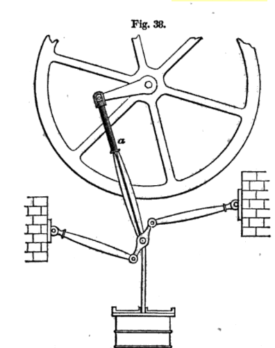

Tutaj prosty schemat dzialania tej w zasadzie prostej maszyny
Jesli cktos lubi anylizowac dzialanie tej maszyny, jest 3D model
https://grabcad.com/library/gorgon-steam-engine-2
- Engine simply .png (63.68 KiB) Przejrzano 7658 razy

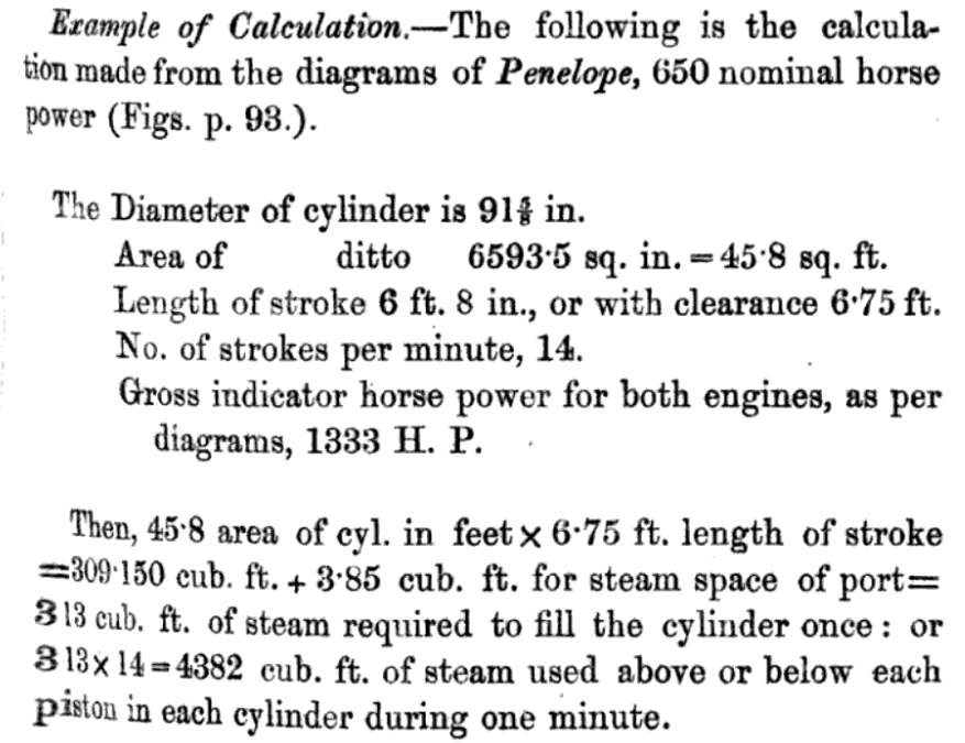

PENELOPE byl jedynym duzym okretem zaglowym , przebudowanym na kolowa fregate
(Siostrzany okret FOX byl przebudowany w 1855 na fregate srubowa)
Niestety nie znalalem dokladnych raportow z testow maszyn PENELOPE
Inna sprawa, ze zaglowiec i paroweic, byly to inne okrety
inne wymiary, ciezar, i parowiec mial czasciowo zredukowan ozeglowanie na bezanmaszcie (To ten rufowy)
Przy okazji, w czysie plywanie pod zaglami, okletom kolowym, blokowano kola.
Podane predkosci
Brown- c11 (str. 45)
Winfried-c11
Raport- 9,6 (por wyzej)
Rudimentary treatise on Marine Engines and Steam Vessels
Robert MURRAY (Civil Engineer) · 1852

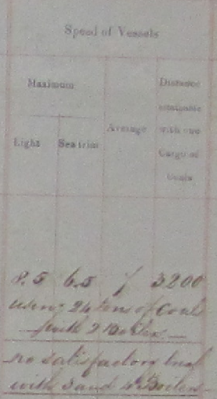

ADM 95/86
Podaje tylko dane dotycze prpredkosci
- ADM 95-86.png (239.8 KiB) Przejrzano 7617 razy
