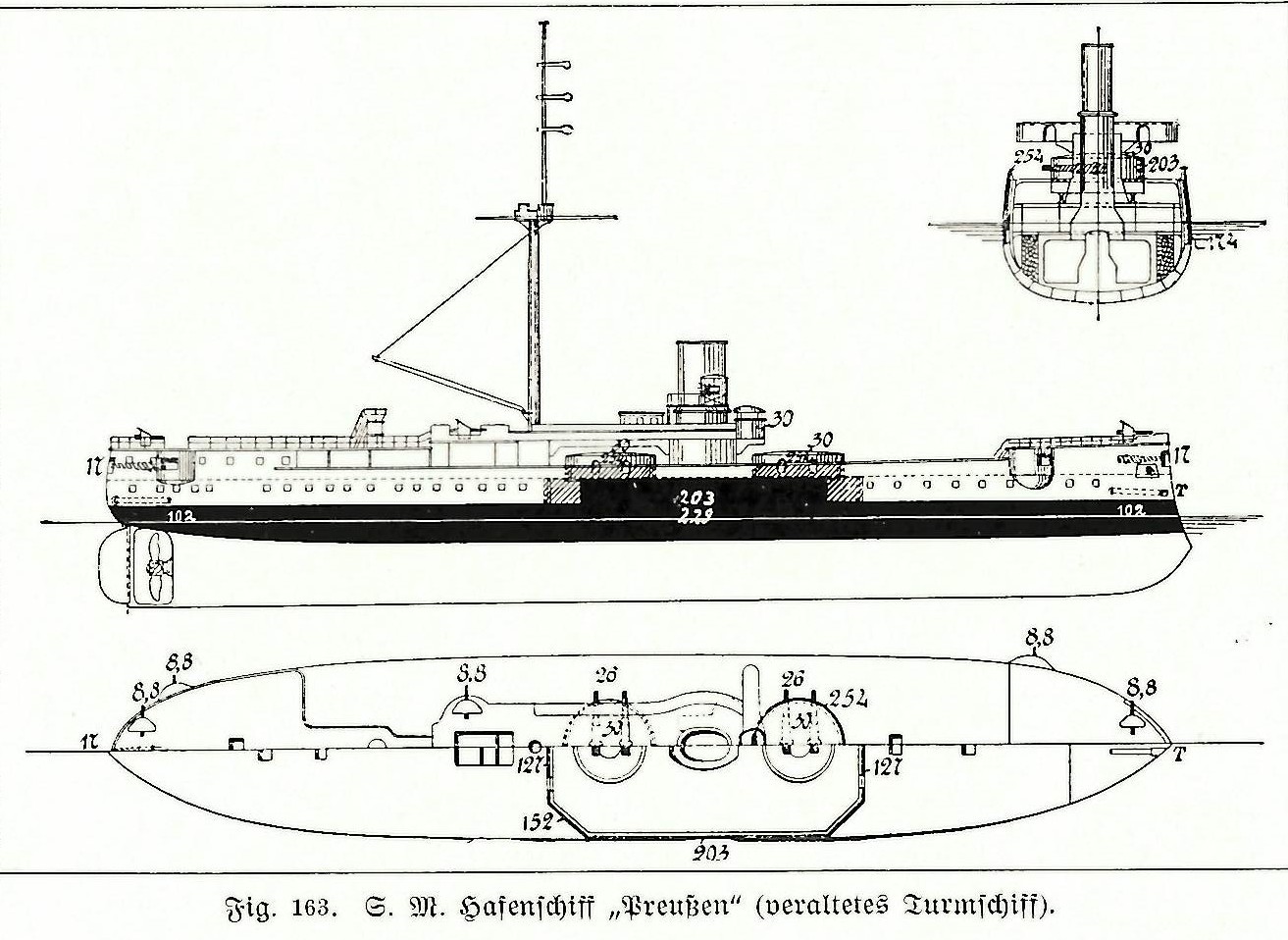

Preussen-Klasse
seria pancernikow,
poczatkow klasyfikowanych jako fregaty.

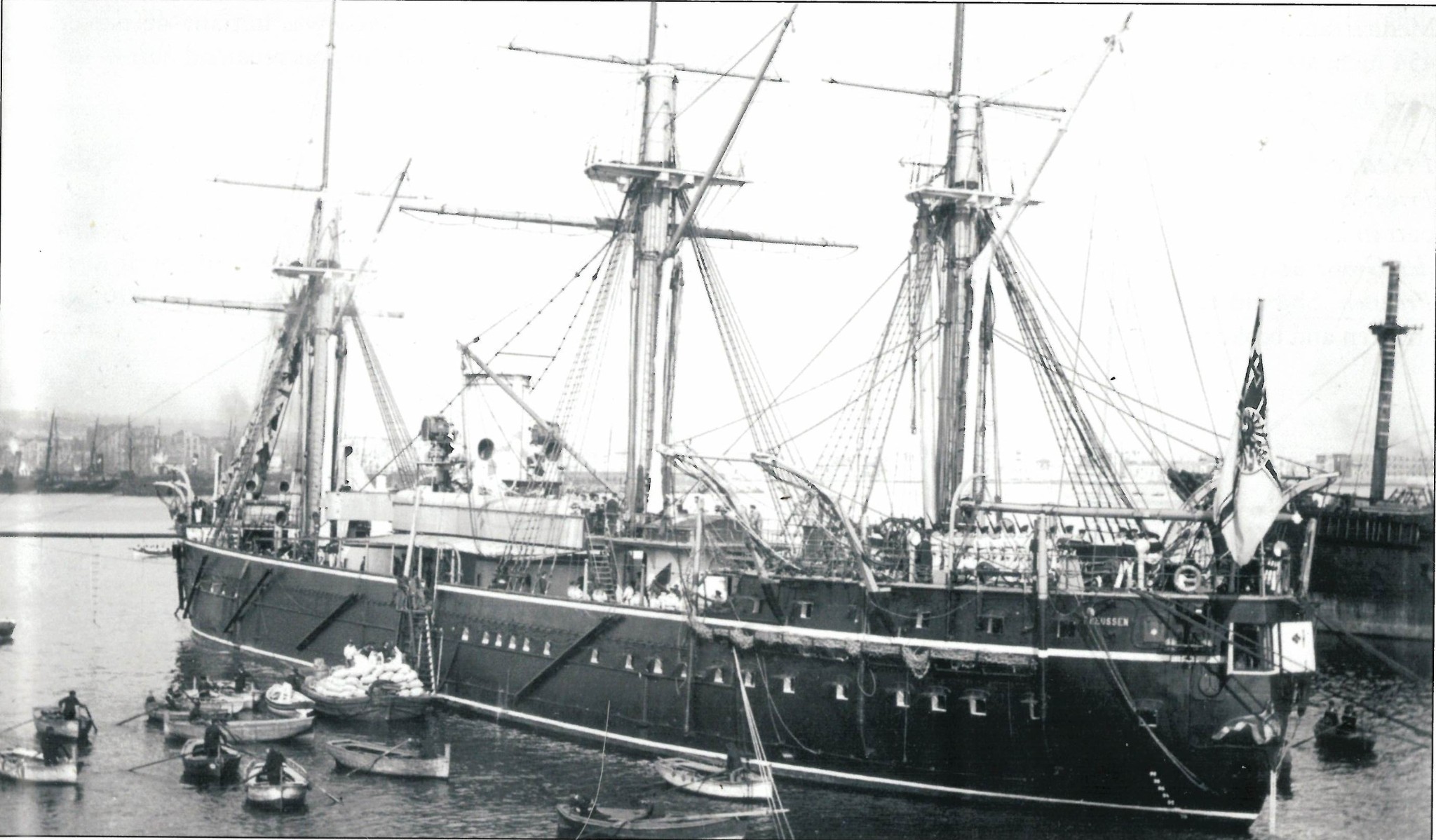

Preussen 1.jpg (297.8 KiB) Przejrzano 7847 razy
Preussen 2.jpg (232.07 KiB) Przejrzano 7847 razy

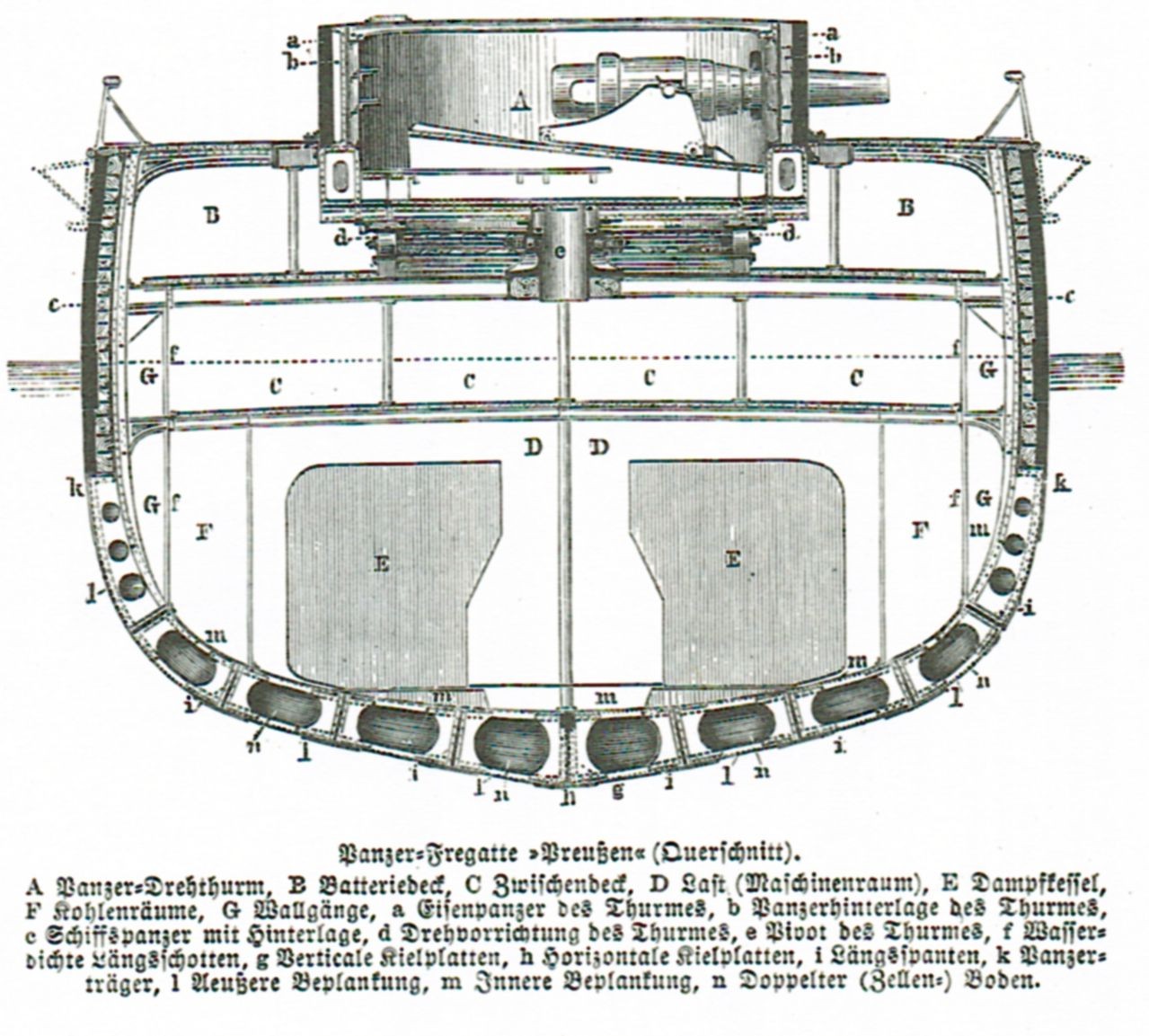

Borussia VDI 4.png (438.07 KiB) Przejrzano 7835 razy

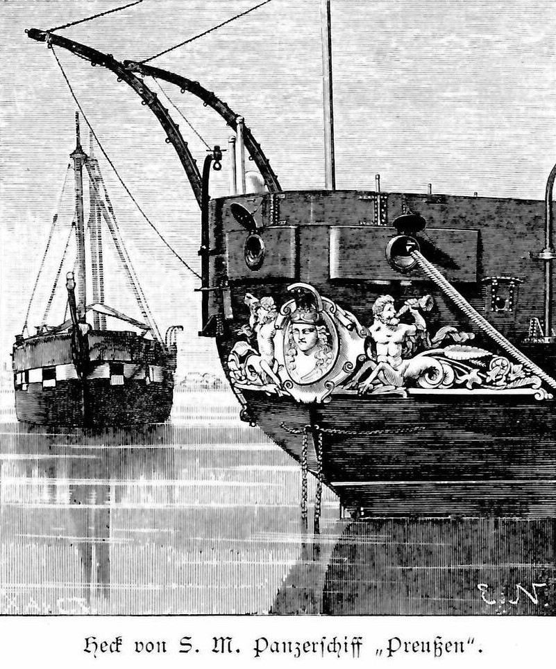

Preussen-Klasse
Obrazki

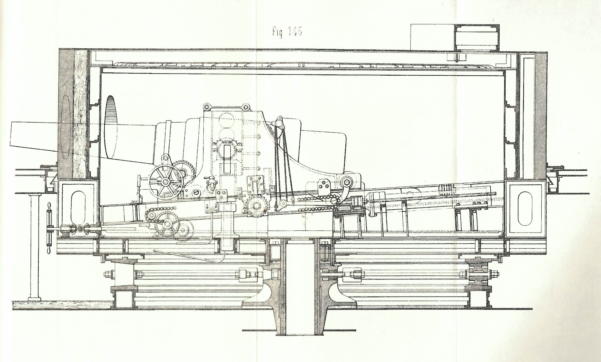

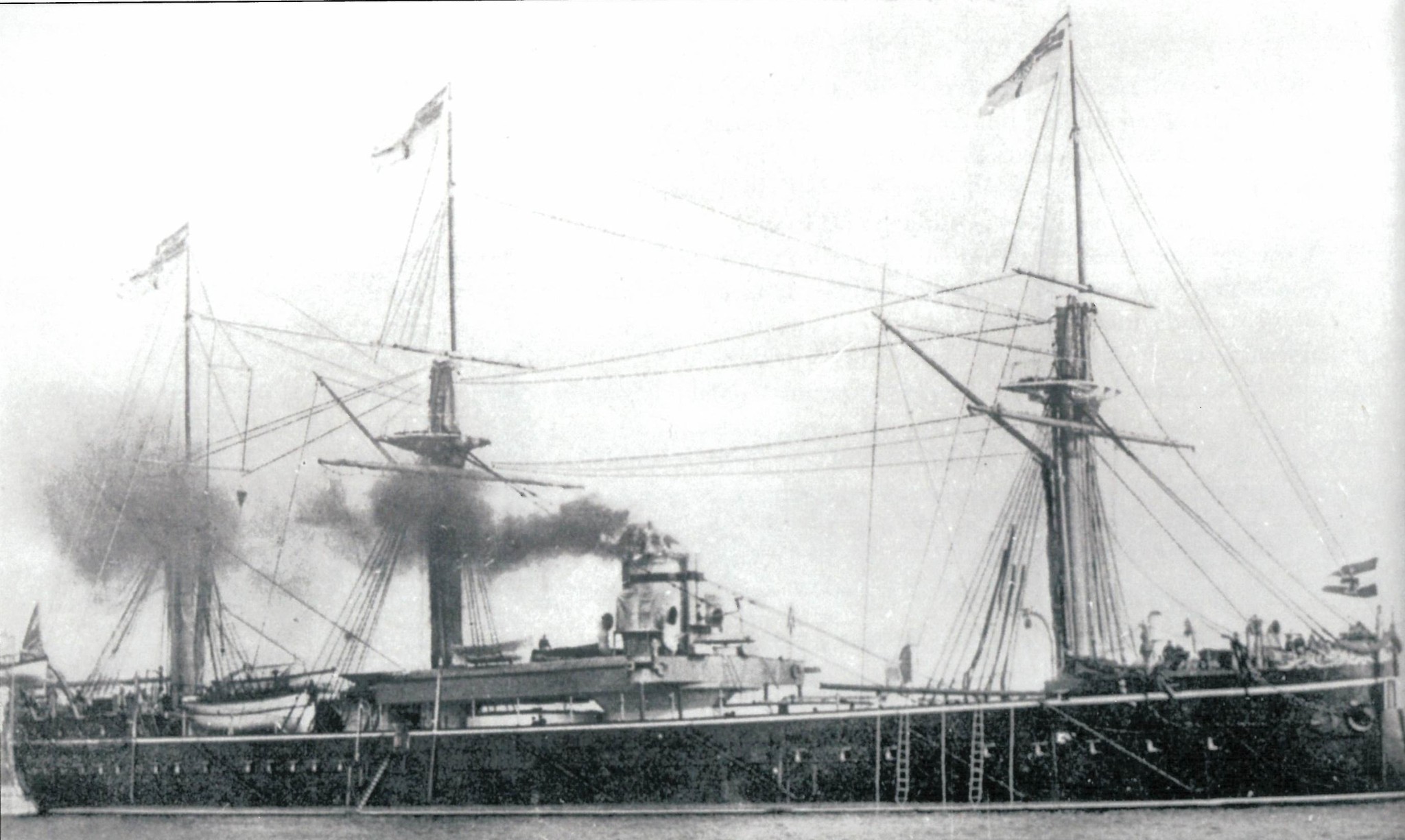

Zur See 1.jpg (1008.68 KiB) Przejrzano 7809 razy
Zur See 2.jpg (298.88 KiB) Przejrzano 7809 razy

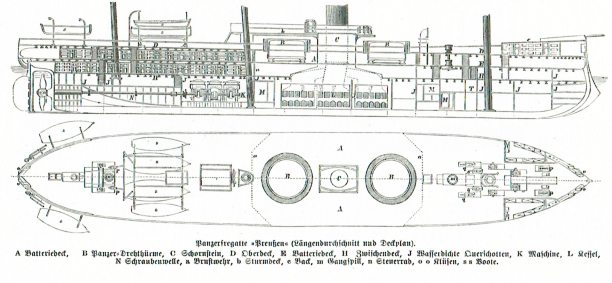

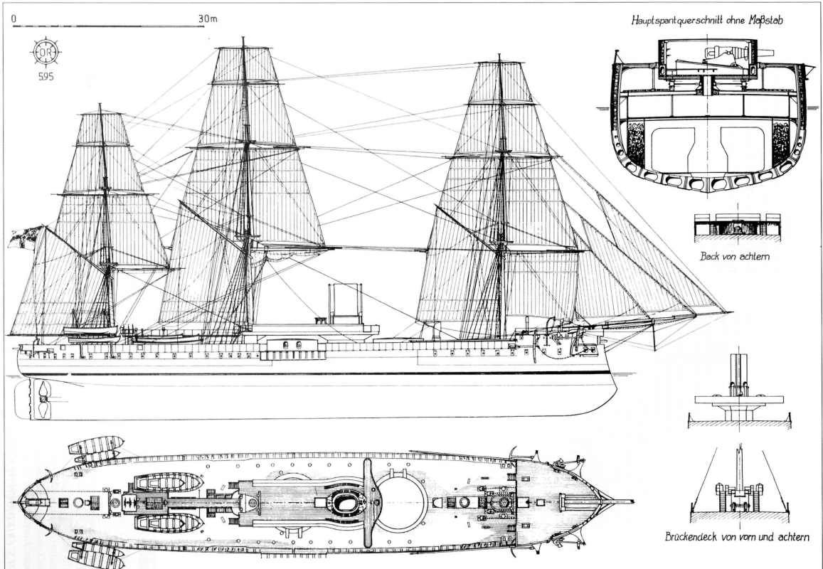

Preussen-Klasse
Plan wg Olafa Rahardta
Olaf Rahardt.png (671.16 KiB) Przejrzano 7752 razy

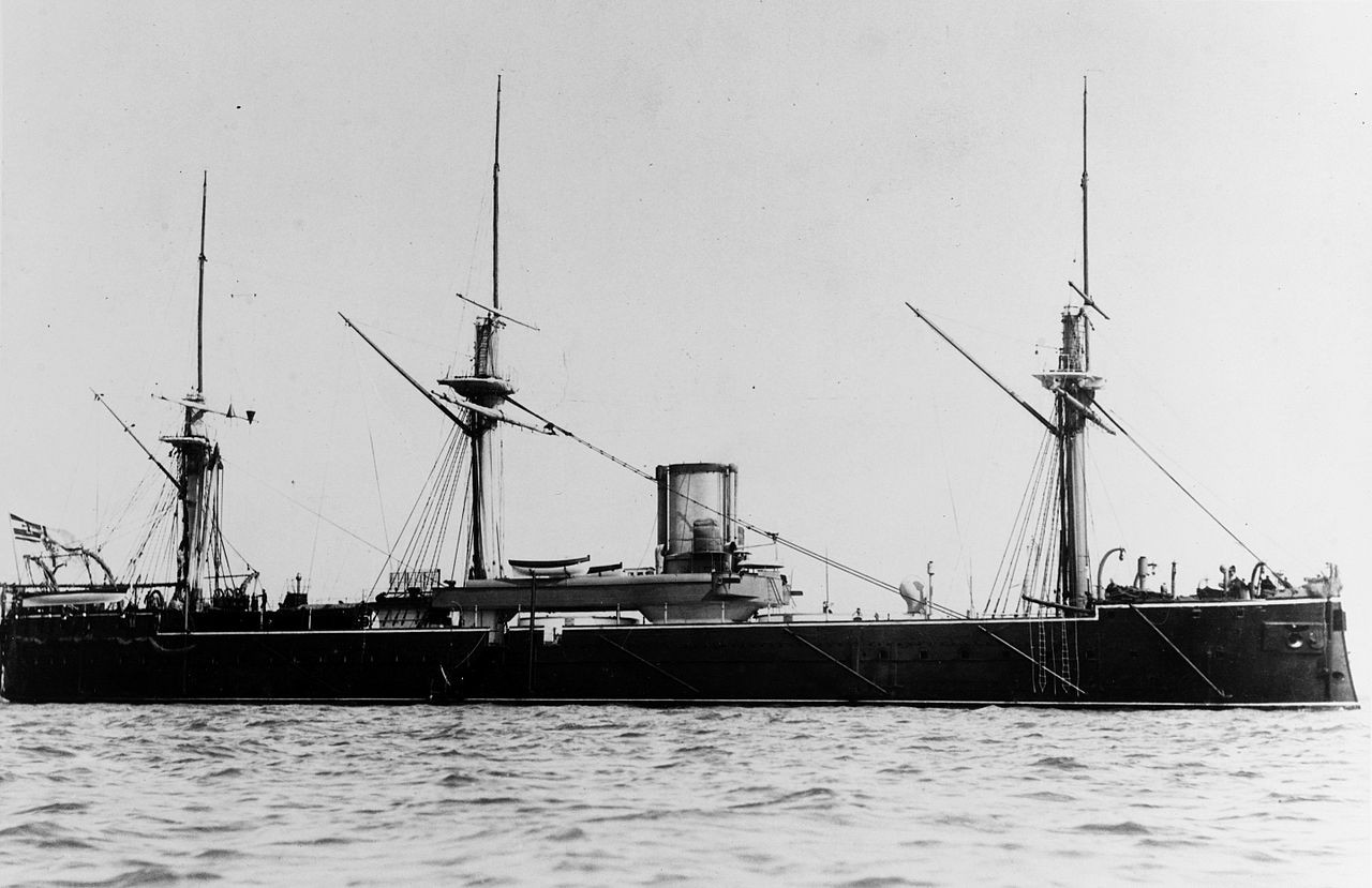

Obrazki

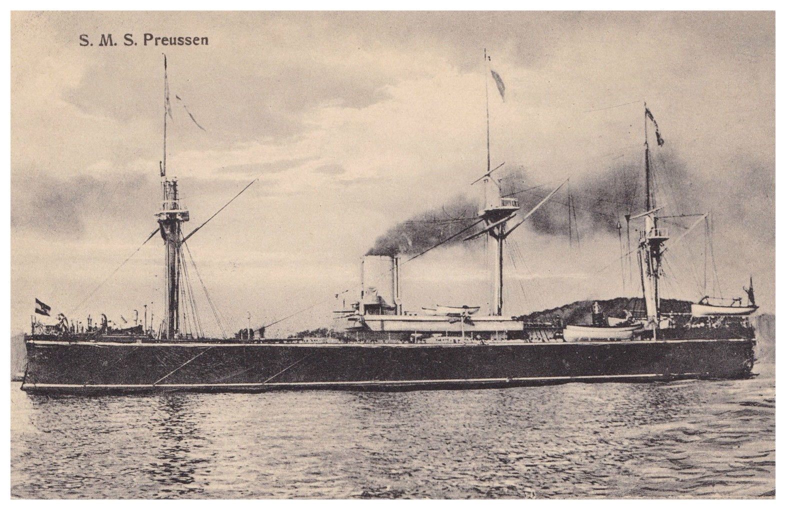

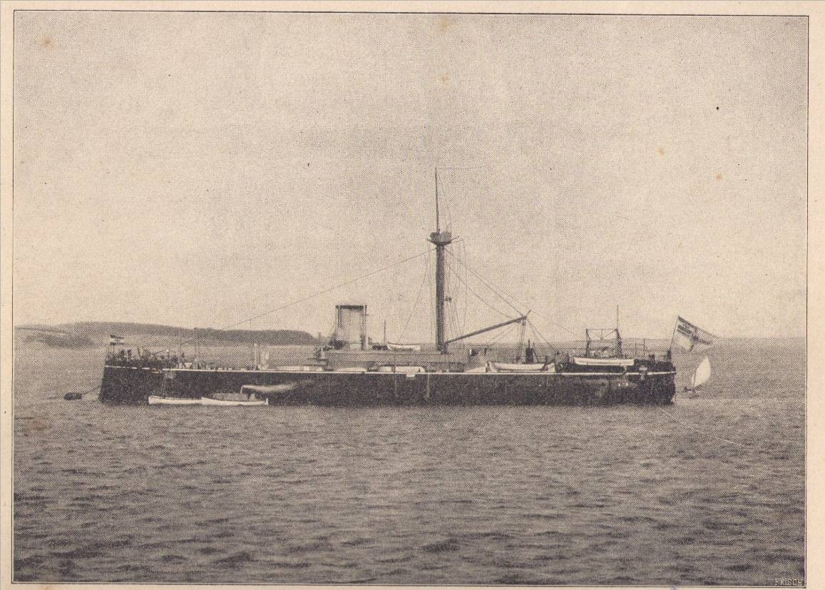

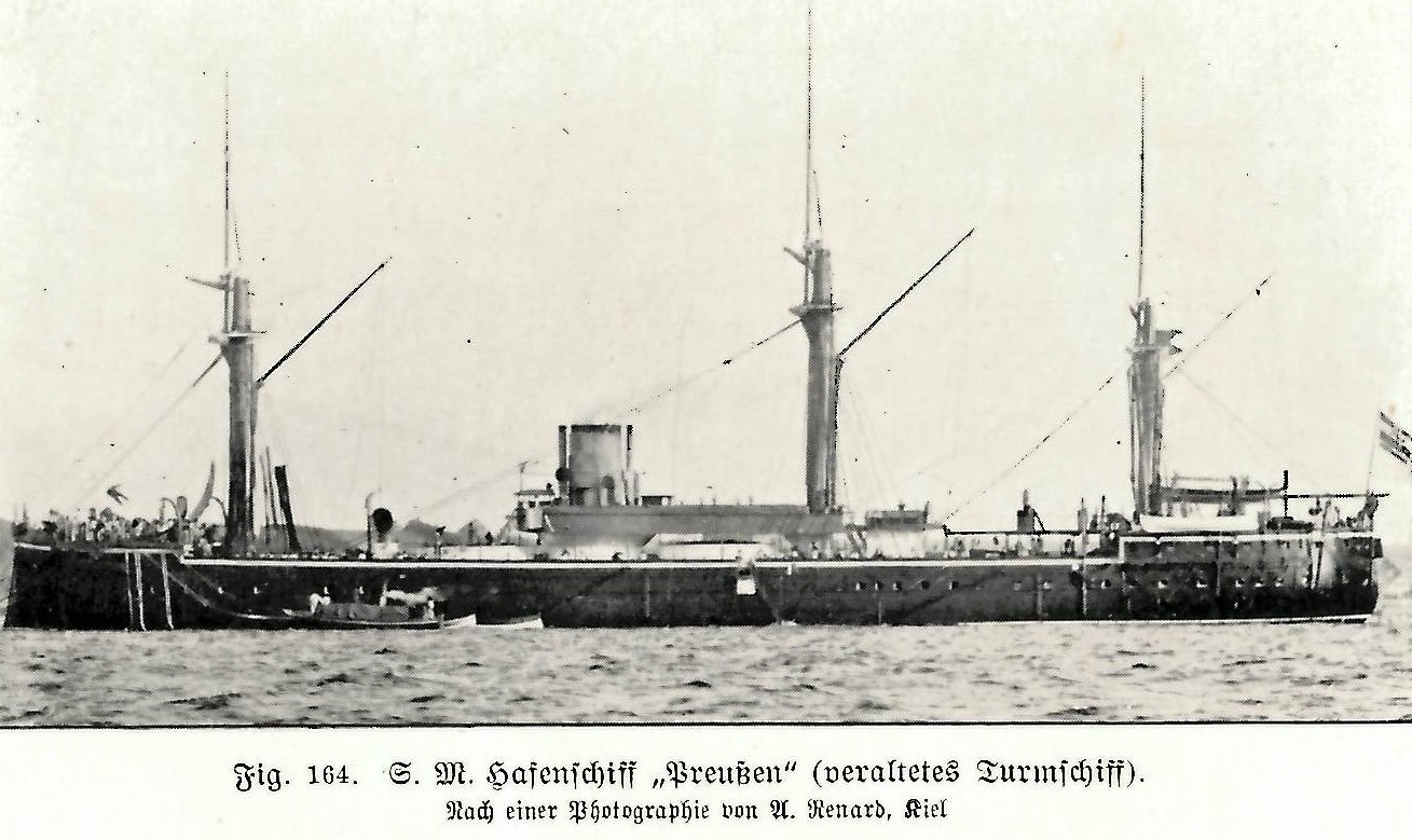

PREUSSEN pod koniec kariery (na planie) iu na poczatku zdjecie
Zwracam uwage ba szybkostrzelne dziala 8,8 cm i wyrzutnie torped.
Preussen See-1.jpg (220.79 KiB) Przejrzano 7723 razy
Preussen See-2.jpg (231.01 KiB) Przejrzano 7723 razy

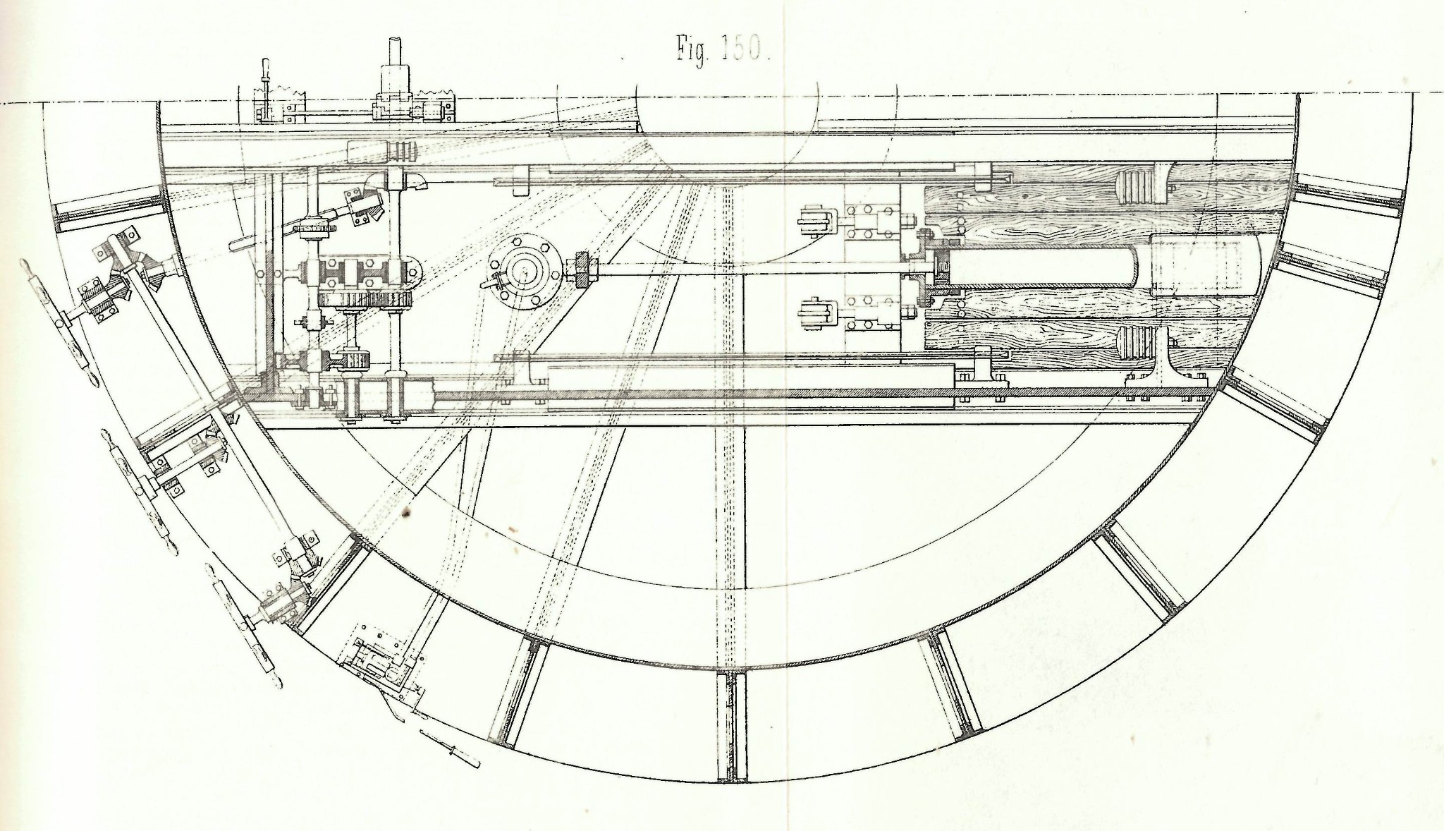

Posty: 7244
Preussen-Klasse
Carl Paul Hans Galster.
Die Schiffs- und Küstengeschütze der deutschen Marine.
1885

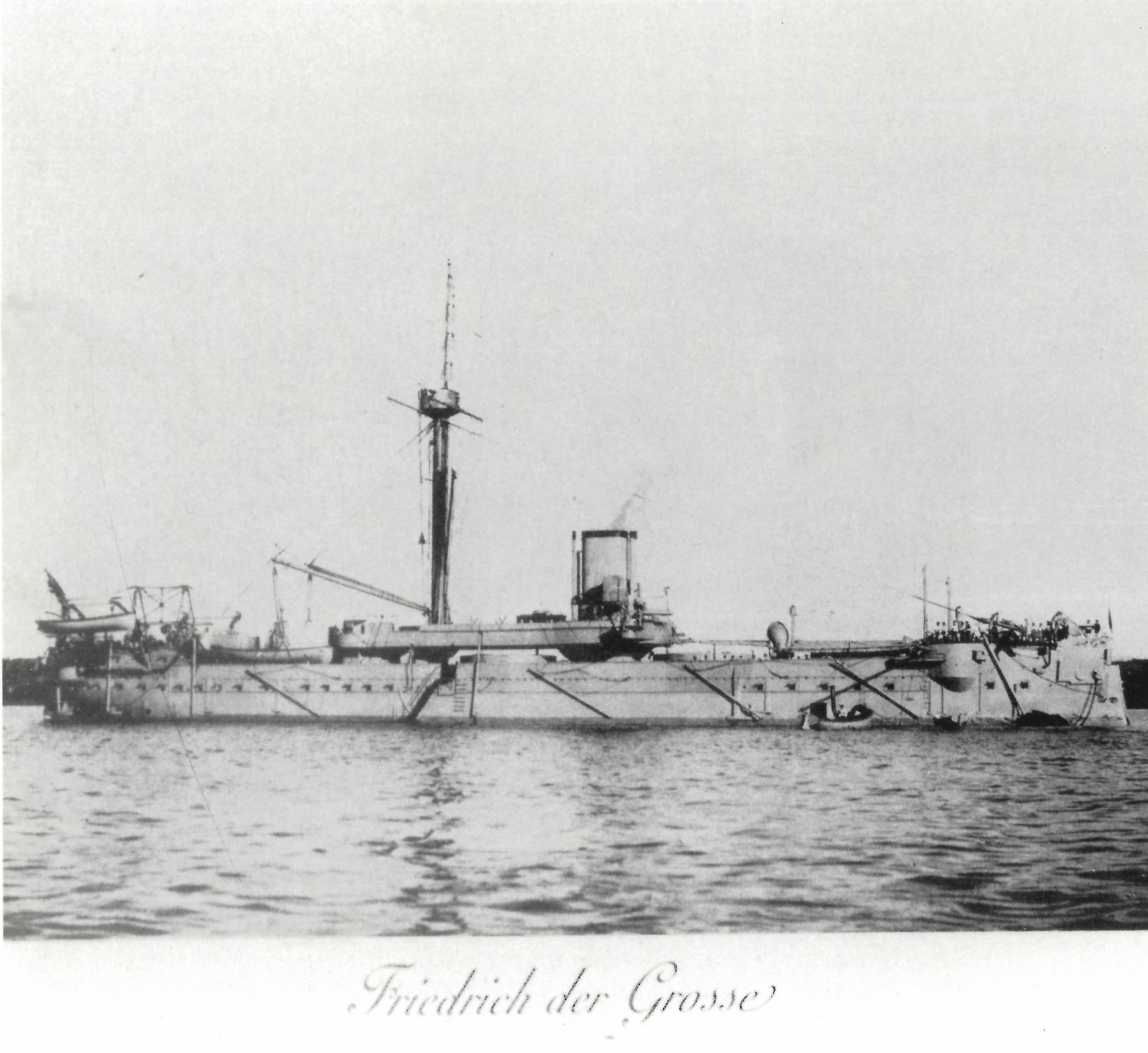

Posty: 7244
Preussen-Klasse
Piekne zdjecia Friedrich der Grosse
u gory ewidentnie pod konie kariery
na dole na poczatku )nie jesr to zdjecie podpisane wyzej jako PREUSSEN)
Falck 100.jpg (484.97 KiB) Przejrzano 7585 razy
Friedrich der Grosse.jpg (152.66 KiB) Przejrzano 7582 razy

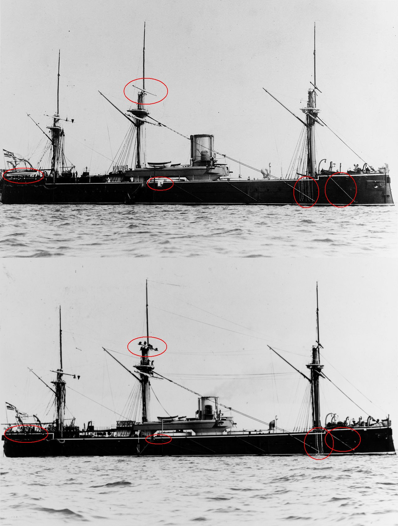

Posty: 5166
Preussen-Klasse
to ostatnie zdjęcie jest identyczne jak zdjęcie z 20 czerwca (ostatnie). Rzecz w tym, że są inaczej podpisane. Gdybyś sprawdził Andrzej które jest podpisane właściwie byłbym wdzięczny. Bo mam te zdjęcie w swoim archiwum podpisane jako Freidrich der Grosse (rok 1887).
Posty: 1683
Preussen-Klasse
Co do zasady, to nie jest identyczne.
Różnice na szybko: łódź na rufie, obsada masztu, furty wejściowe na śródokręciu, położenie drabinek linowych na dziobie, położenie pierwszego wytyku sieci przeciwtorpedowej.
Tych różnic jest oczywiście znacznie więcej.
Ja nie podejmuję się rozstrzygać które z nich przedstawia jaki okręt.
Chociaż oczywiście skłaniam się do sugestii, że to ten sam okręt, tyle że w różnych (ale podobnych) ujęciach w różnym czasie.
Posty: 7244
Preussen-Klasse
Grzesiu!
:brawo:

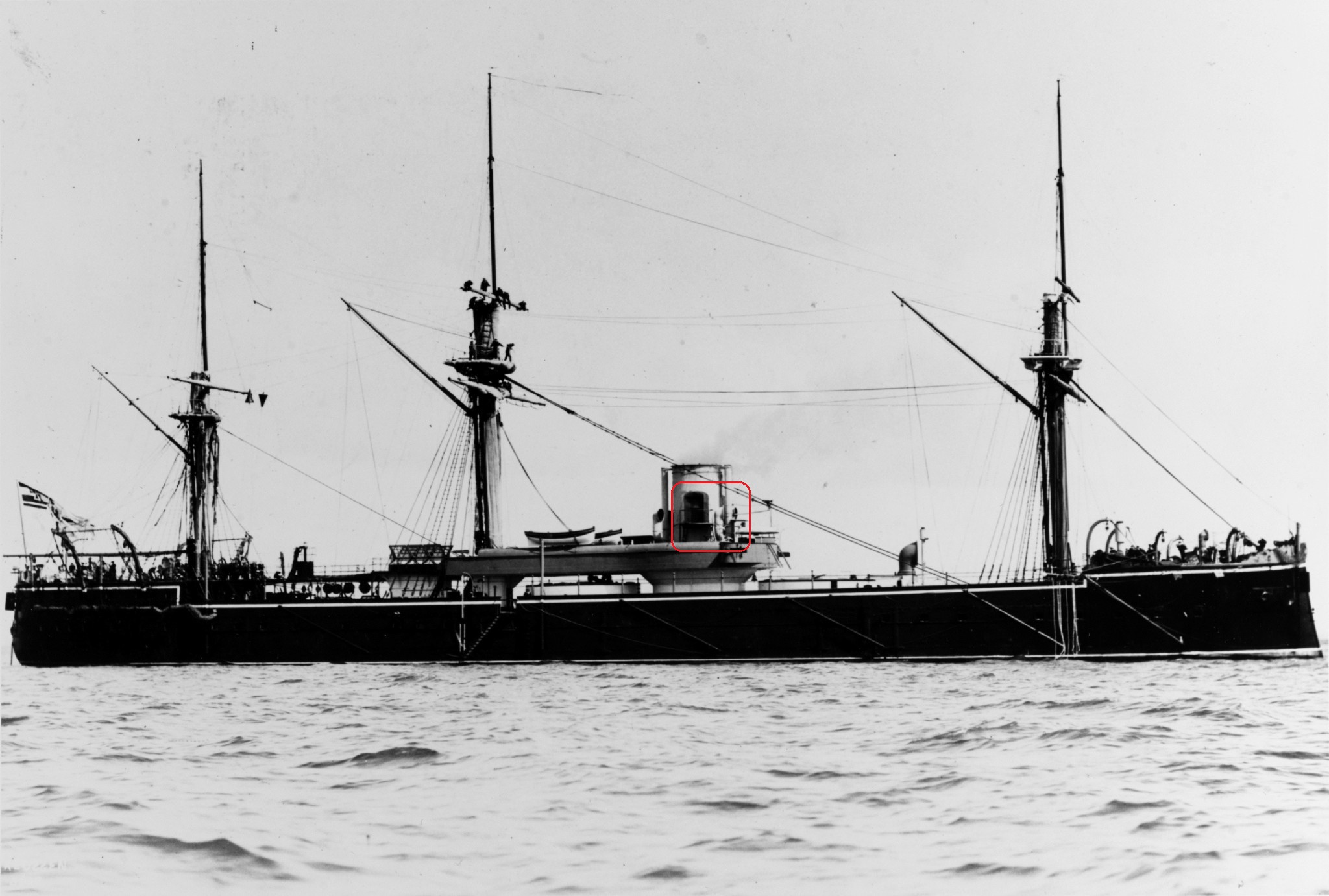

Preussen-Klasse
Uzupełniając Grzecha, według mnie nie jest to ten sam okręt. Na poniższych zdjęciach zaznaczyłem najważniejszą z różnic, którą widać.
Na jednym zdjęciu stanowisko osłonięte brezentem jest bliżej rufy, niż na drugim. Tak samo później już zauważyłem, że nawiewniki i rury przy kominie mają różne lokalizacje. Różnice są bardzo niewielkie, ale przy powiększeniu fotek widoczne. Co ciekawe, to rury na Friedrichu wyglądają na podwójne, czyli dwie obok siebie, a na Preusenie na pojedyncze. Oczywiście może to być złudzenie i gra cieni, a pozostałe różnice mogą wynikać z pobytów w stoczni w różnych okresach jednego okrętu.
Friedrich der Grosse z zaznaczeniem.jpg (194.79 KiB) Przejrzano 7333 razy
SMS_Preussen_1887 z zaznaczeniem.jpg (426.88 KiB) Przejrzano 7333 razy
Posty: 7244
Preussen-Klasse
Wg podpisow na obu jest PREUSSEN
Okrety przebudowano, podobnoie jak na powyzszych zdjeciach.
Mozna to rozpoznac po dobudowanej rufowej nadbudowce.
