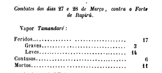

Napoleon pisze: Tak nawiasem, to podczas walk o Paso de la Patria wiosną 1866 roku, miało miejsce dość znane uszkodzenie pancernika Tamandare. Znalazłem dwie wersje tego wydarzenia. Pierwsze mówi o tym, że pojedynczy cięzki pocisk 68-funtowy trafił w ambrazurę osłoniętą przed ogniem strzelców paragwajskich (pancernikom zdarzało się podchodzić do brzegu nawet na 200 metrów lub nieco mniej) osłoną wykonaną z łańcuchów. Pocisk rozerwał ogniwa łańcuchów i wstrzelił je do wnętrza kazamaty powodując bardzo wysokie straty w ludziach. Druga wersja mówi, że w otwartą ambrazurę kolejno, prawie równocześnie, trafiły dwa pociski (jeden wystrzelony z fortu Itapiru, drugi z armaty zamontowanej na chacie). Przy czym były to puste w środku pociski, co sugerowałoby, że zostały wystrzelone z dział haubicznych. Po uderzeniu w przeciwną ścianę kazamaty rozprysnęły się i stąd tak wysokie straty w ludziach (prawie 40 zabitych i rannych, prawie wszyscy, którzy w krytycznym momencie byli w kazamacie).
PS.Nastepne dane z nieznanych zrodlach, z tym sie nie dyskutuje.
Tamandare nie byl najbardziej uszkodzony
poniewaz pozostal i byl reperowany w 1870 w Cerrito razem z monitorami Alagoas, Para i Ceara,
podczas gdy inne okrety pancerne udaly sie do reparacji w Rio.
Historia medico-cirurgica da esquadra brasileira nas campanhas do Uruguay e Paraguay de 1864 a 1869, pelo Dr Carlos Frederico dos Santos Xavier Azevedo
Carlos Frederico dos Santos Xavier Azevedo · 1870
feridos = injured
graves = serious
leves = minor
Contusos = bruised
Mortos = dead
podaje dokladne dane strat ludzkich

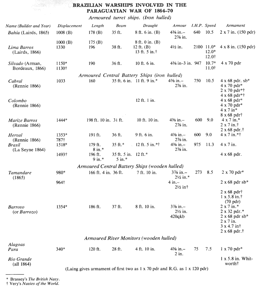

Uwazam ze bez weryfikacji zrodel zadna analiza nie ma sensu.
Artykul Geore Gratza w WARSHIP 1999 nie podaje zrodel z ktorych ,mialyby pochodzic dane techniczne.
a wg mnie te wypornosci pelne to fake.
Nastepnym zrodlem jest lista w WAarshi Onternational z 1977,
ktorej glowna postawa jest lytaa zamiesczona w ksiazce Very'ego z 1880 roku.
Samo podanie zlych sztoczni dyskwalifikuje ta pozycje.
od niego chyba wszycy przepisywali, konczac nai Conway'u i wiki.
Svchneoder sam pisze , ze nie wie jakie to sa wielkosci,
bo korzystal glownie z tabeli z Relatario z 1866, ktora tu zamiescilem.
Waznym byloby w tym punkcie znalezienie, kto od kogo przepisywal.
W powaznej analizie nie ma niestety miejsca na stwierdzrnia typu
"a ja mam 1500 ton",kompletnie niepowaznie, i osobiscie
nie widze powodow do ich dyskutowania ani uwzglednienia w analizach.

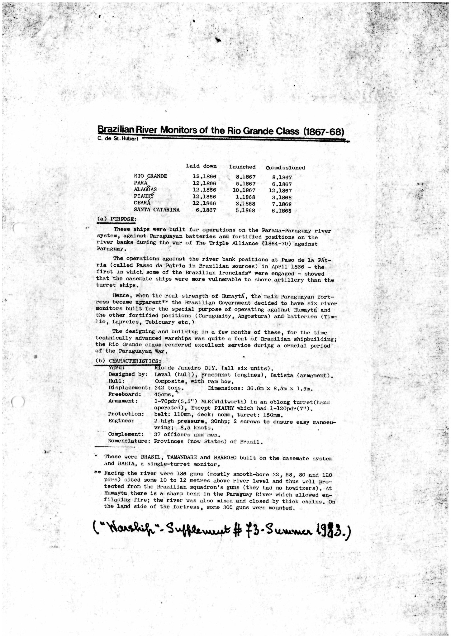

Brazylijskie okręty wojny paragwajskiej

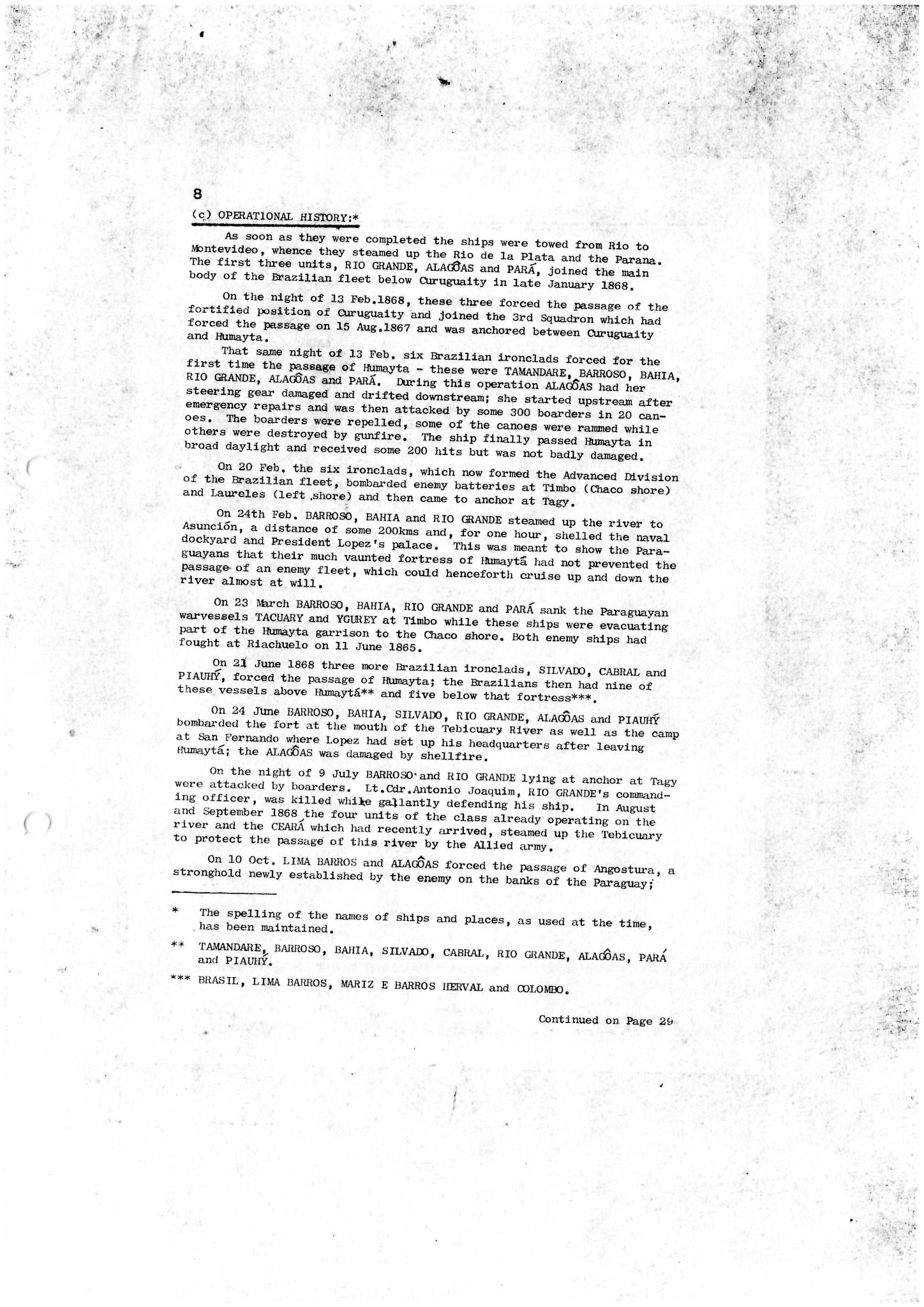

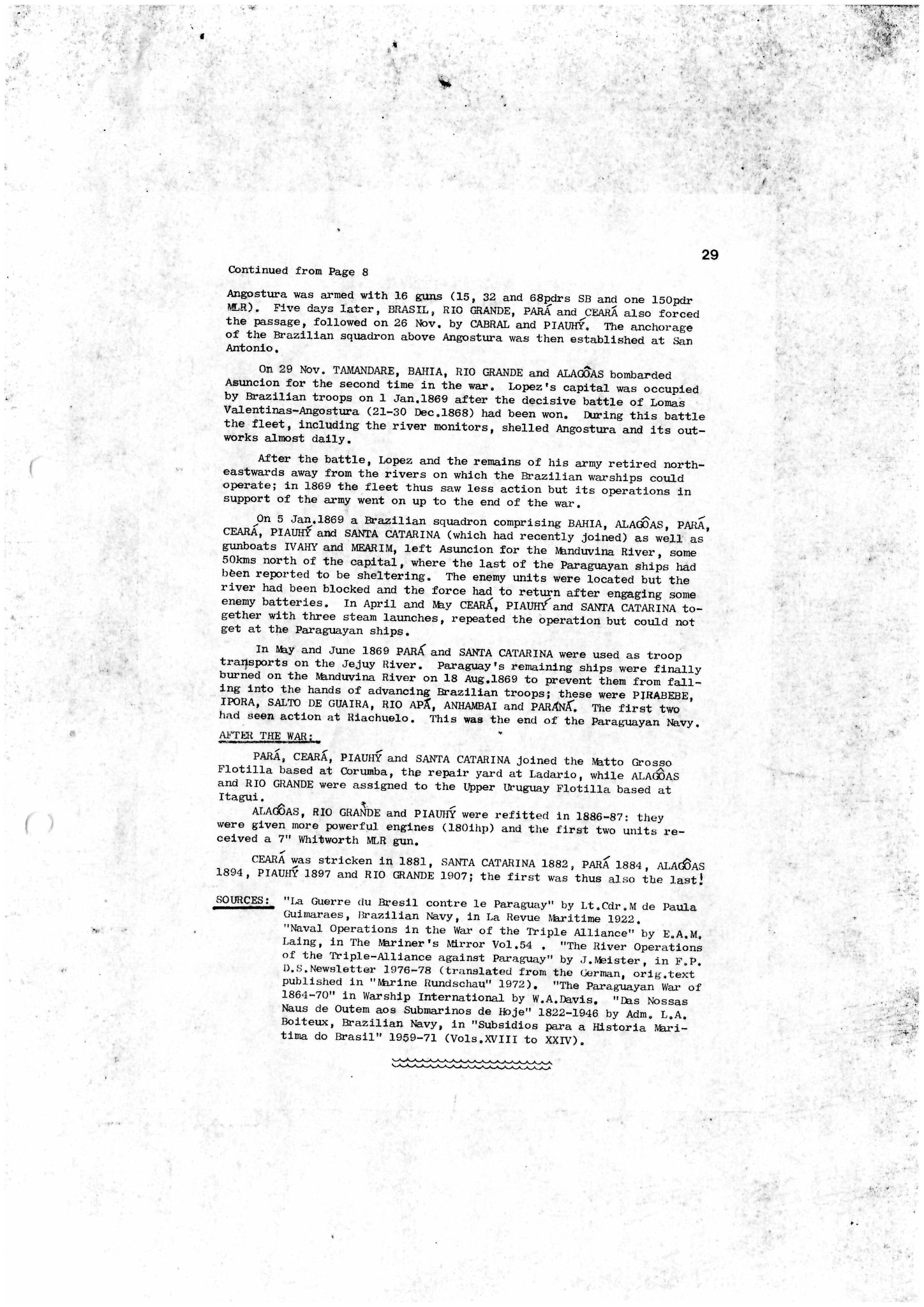

WARSHIPS Supplement #73 1983

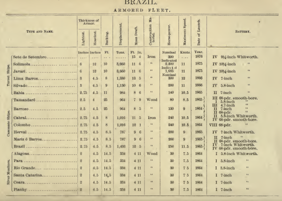

Tebele z Brasseya "The British Navy" 1882

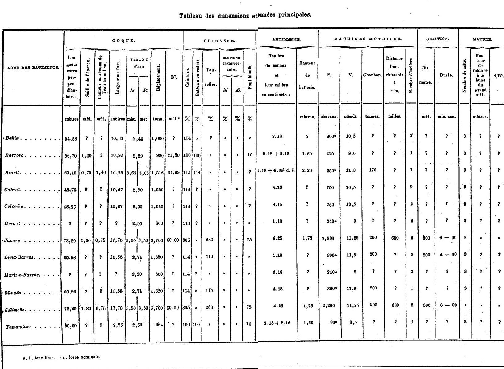

Revue_maritime_et_coloniale 1 Oct 1880

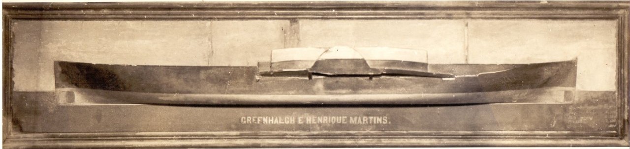

Kanonierki kolowe: Henrique Martins & Greenhalgh
