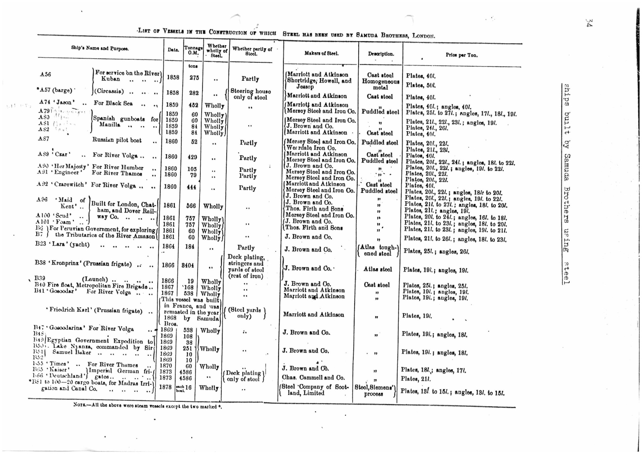

Poniewaz (prywatnie) podniesiony zistal temat statkow ze stali
zalczam spis statkow zbudowanych z uzyciem stali przez stocznie z Londynu

Czemu toobraca obrazki?
