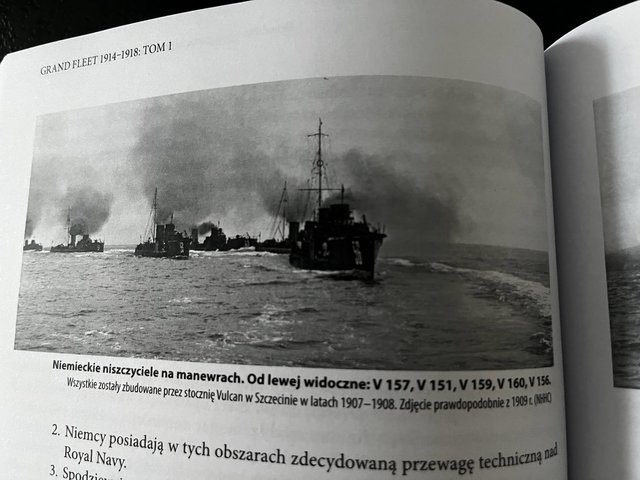

str 362 ,taki drobiazg ,na zdjęciu jest 6 okrętów nie pięć ,jakiś się nie załapał do opisu
Posty: 4050
Tadeusz Klimczyk, Grand Fleet 1914-1919
Może chodzi o ten ostatni, bo widać go tylko trochę, jak by to wyglądało: "widać 5,5 okręta", hör auf... ;)
dakoblue
Posty: 1616
Lokalizacja: Elblag
Post autor: dakoblue »
MiKo pisze: Może chodzi o ten ostatni, bo widać go tylko trochę, jak by to wyglądało: "widać 5,5 okręta", hör auf... ;)
pierwszego z lewej widać pół ,i drugiego z prawej też pół ,wiec razem niby 5 ale teraz jak to się ma do identyfikacji? :D
trzeba by mieć oryginalne zdjęcie z podpisem germańskim
