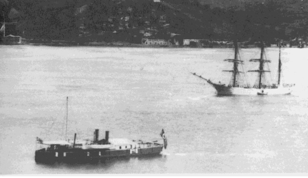

Napoleon pisze: 2024-03-24, 17:14 Mało znany okręt - peruwiański pancernik kazamatowy Loa, przebudowany z kanonierki (a w zasadzie parowca przebudowanego na kanonierkę o tej samej nazwie, zwodowanej w 1854 roku).
Jaki parowiec? Od poczatku byly budowaane jako kanonierki (LOA i TUMBES)
Byly zbudowana na bazie brytyjskiego okretu strazy granicznej ARGUS.
Na zdjeciu Callao c1865-66
na prawo od LOA jest TUMBES i LERZUNDI (?)
Callao c1865-66.jpg (53.89 KiB) Przejrzano 13278 razy

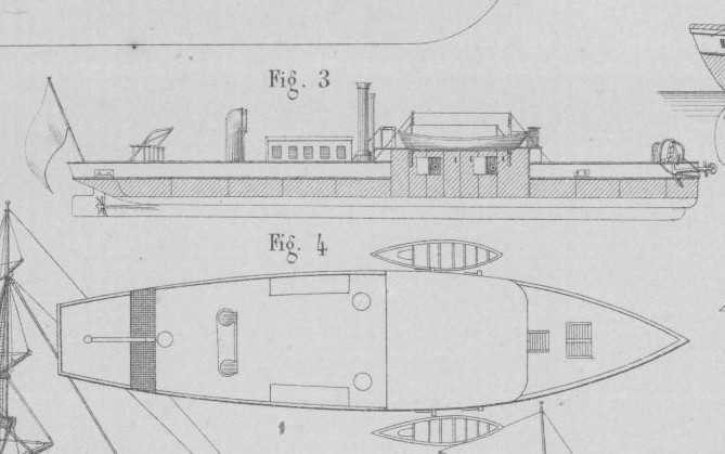

Mnie zawsze zastanawiało dlaczego działa Loa strzelały tylko w kierunku dziobu i rufy. Na zdjęciach nie widać otworów strzelniczych pozwalających prowadzić ogień burtowy.

A co do zdjęcia: Loa z lewej, dalej Tumbes, a pozostałe dwa? Który ma być Lerzundi?
Posty: 7201
Pancerniki kazamatowe
To ze w Peru byly nazwane parowcami, nie znaczy ze bniue byly kanonierkami
RICHARD & HENRY GREEN, BLACKWALL budoeal podobne okrety dla roznych flot (min Brazylii, Portugalii czy RN)

A rozpoznajesz te dwa pozostałe okręty na zdjęciu? Ten po lewej (jak patrzymy) i ten na drugim planie.
Posty: 7201
Napoleon pisze: 2024-04-03, 09:54 A rozpoznajesz te dwa pozostałe okręty na zdjęciu? Ten po lewej (jak patrzymy) i ten na drugim planie.
A tu podpobnne zdjecie
Ewidentnie LOA jest zle podpisana
A tu jeszcze kilka obrazkow z Callao

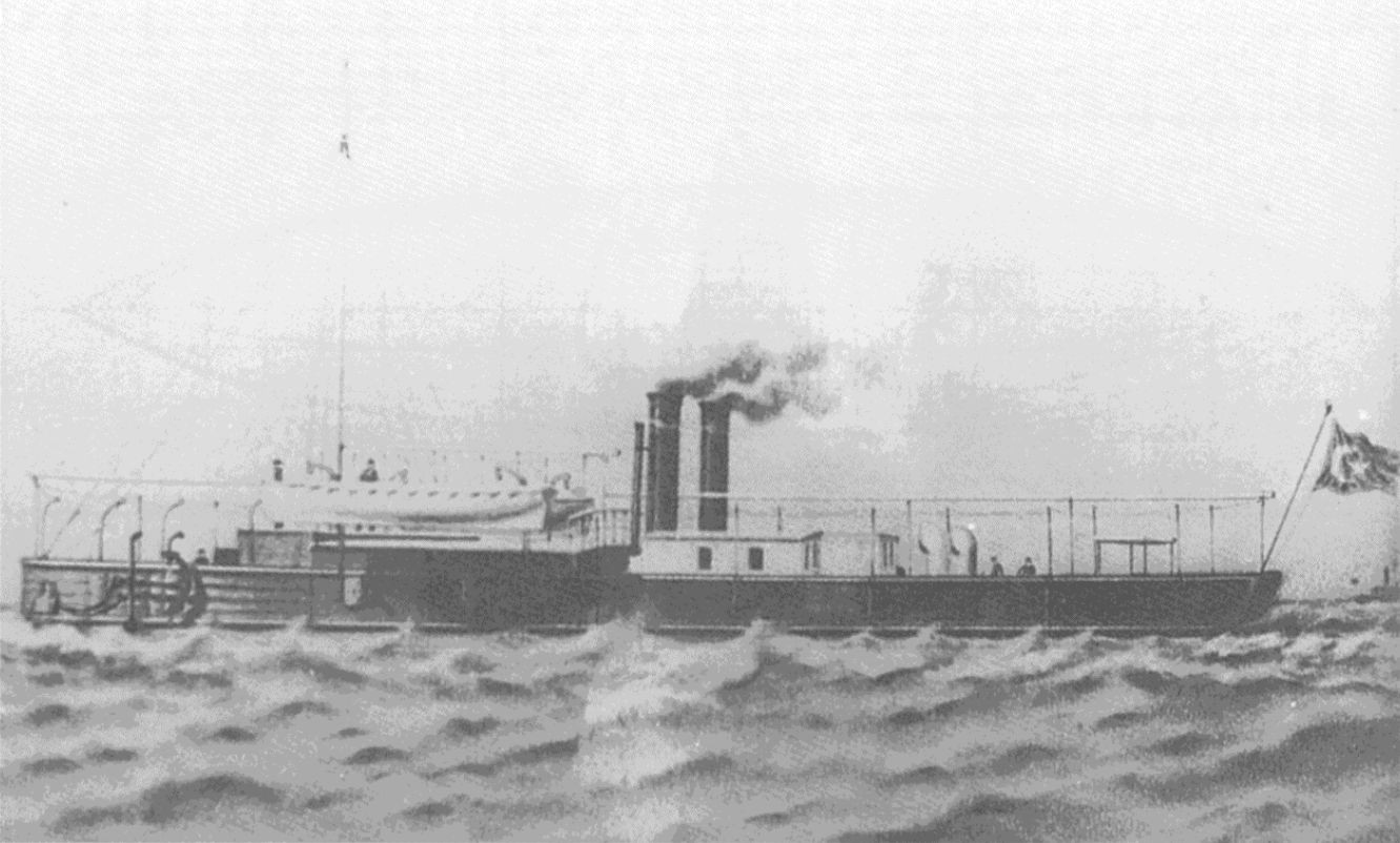

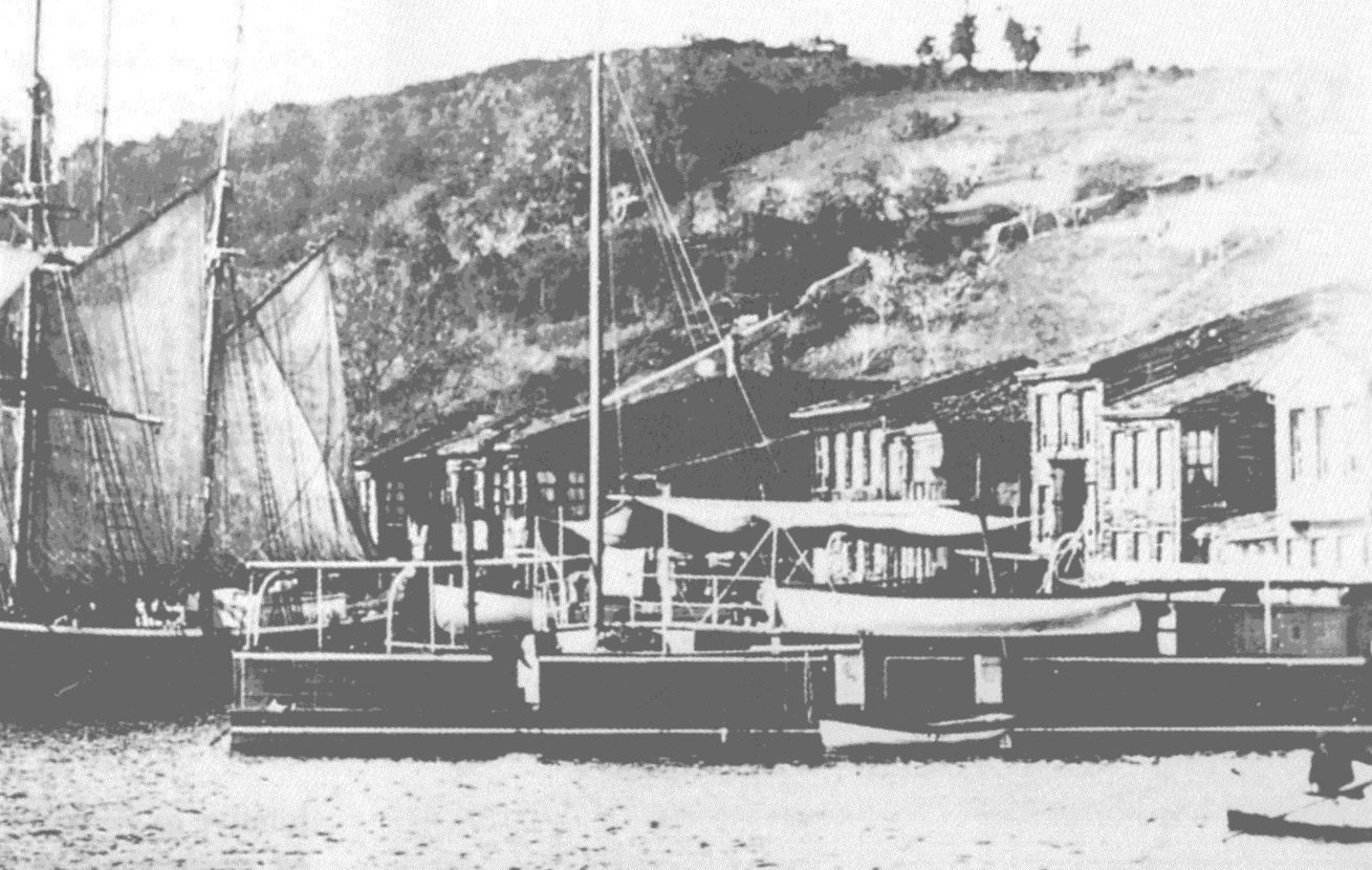

Małe tureckie pancerniki kazamatowe zbudowane specjalnie z myślą o prowadzeniu działań na Dunaju. Zbudowano 5 jednostek: Feth-ül Islam, Iskodra, Bögürtlen, Podgoriçe i Semendire - wszystkie w 1865 roku we Francji. Wyporność 335 ton, wymiary: 30,5x9,8x1,7. Osiągały prędkość ok. 8 węzłów. W okresie wojny z Rosją (1877-78) uzbrojone były w 2x120 (prawdopodobnie ML, francuskie?) i doraźnie w kilka dział mniejszego kalibru. Iskodra i Podgorica zostały w połowie lipca 1877 roku zdobyte przez Rosjan w Nikopolu, przezbrojone i używane przez nich pod nazwami Sistowo i Nikopol. Nikiedy były błędnie klasyfikowane jako monitory - nie miały jednak obrotowej wieży a jedynie nieruchomą kazamtę-nadbudówkę.

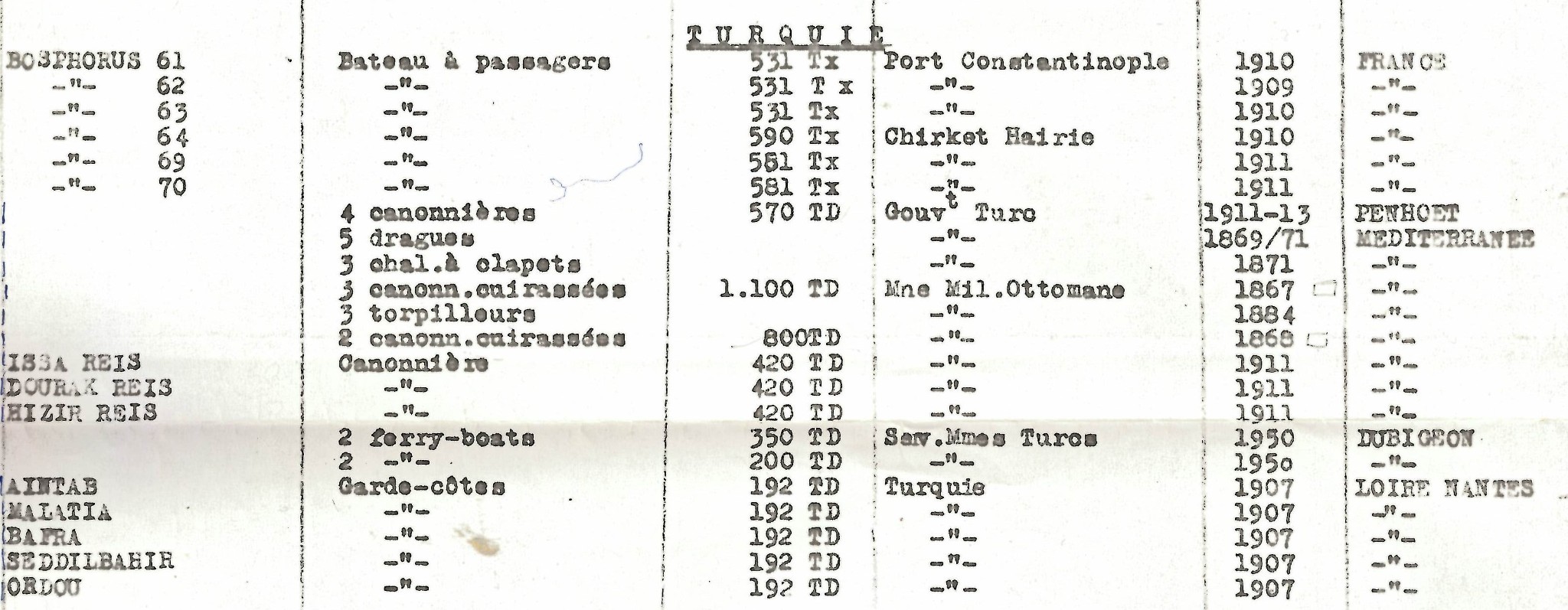

Posty: 7201
Napoleon pisze: 2025-08-14, 12:25 Zbudowano 5 jednostek: Feth-ül Islam, Iskodra, Bögürtlen, Podgoriçe i Semendire - wszystkie w 1865 roku we Francji.
Jak sie przepisuje od Langesiepena to sie takie wpadki ma.
Langesiepen mial dokument dopiero po 1906 roku, reszta to szybka kompilacja z mnostwem bledow.
Nie jest wiec prawda . ze wszytskie zbudowano w 1865 roku.
W 1865 zbudowany tylko trzy, a 2 w 1867(?)
Napoleon pisze: 2025-08-14, 12:25 Wyporność 335 ton, wymiary: 30,5x9,8x1,7. Osiągały prędkość ok. 8 węzłów.
Wypornosc traczej sie nie zgadza, jak okrety mialy 408 bm
Predkosc na probach 9,60w przy mocy indykowanej 418KM
;ozliwe , ze dotyczy to tylko 2 ostatnich.
W zalaczeniu spis okretow zbudowanych we Francji dla Turcji
Posty: 5125
I wyporność 335 ton i rok 1865 jako datę budowy dla całej piątki podaje nie tylko Langesiepen. Nie mam zamiaru się spierać, ale które zostały zbudowane w 1867 roku? I czy to była data oddania do służby czy wodowania? Zainteresowało mnie też ten tonaż 408 ton (bm) - skąd to masz? Bo gdyby tak było rzeczywiście, to musiałyby mieć wyporność jakieś 500 ton (co najmniej). Prędkość 8 w to była prędkość kontraktowa - wszystkie je rzeczywiście przekroczyły i osiągały plus-minus te 9,5. Interesowałaby mnie też, skoro o tych okrętach mówimy, kwestia uzbrojenia, bo tu się można spotkać z bardzo różnymi informacjami
