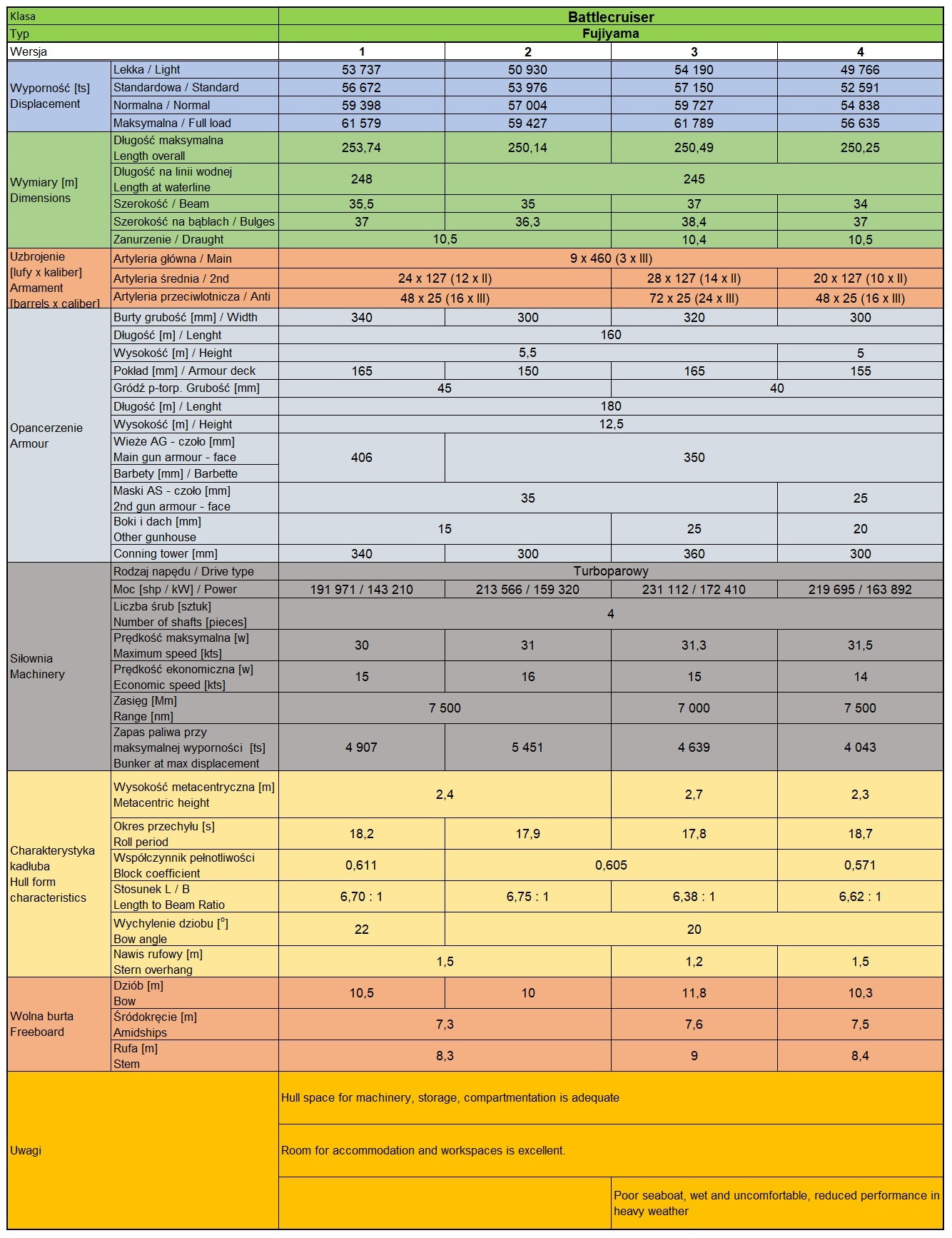

Tak mnie właśnie napadło, żeby zaprezentować tabelkę z wyliczeniami Springsharpa w celu poprawienia jakości zabawy. :diabel:
W uwagach oryginalne komentarze programu.
Miłej zabawy...
