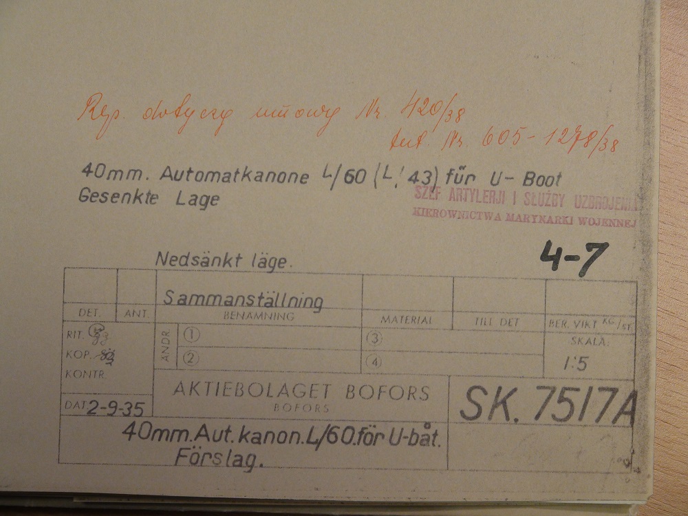

Dobre pytanie. Ja na te dodatkowe wstawki zaproponowałem rysunki dział Boforsa tylko techniczne lub kolorowe narysowane przez Andrzeja. Ale nie spodobały się w redakcji. Wybrali sobie coś z pozostałych. Skąd się wzięły? Tekst był za długi i miał dwa razy więcej ilustracji niż się zmieściło. Zacząłem od tego co używano wcześniej, czyli Vickers-ów. Musiałem ciąć tekst główny, więc zdjęcia Vickers-ów wyrzuciłem, ale w redakcji zostały. Komuś się spodobały i wpadły na okładkę – długa historiadolek2 pisze:No i pytanie zasadnicze: co na okładce tomiku o działach Boforsa robi zdjęcie działka 40mm firmy Vickers![]()
Choćby z tego powodu co na załączonym zdjęciu. Te plany też masz. Nic nie dzieje się bez przyczyny…dolek2 pisze:Macieju, skąd u Ciebie przekonanie że taki właśnie typ pokrywy studzienki miał być zastosowany w o.p. typu "Orzeł mod."???
Komuda zapoznawał się z materiałami archiwalnymi, ale rysował sam. Można mu w ogromnej większości zaufać z wyjątkiem tego, że na OP zastosowano działa 40 mm L/43, bo były wyłącznie L/60. Każdemu zdarzy się jakaś wpadka.serek pisze:w Modelarzu były zamieszczone ładne rysunki morskich 40 dla Groma i Orła Leszka Komudy. Może to przedruk z archiwum nie wiem.

Oczywiście że znam te plany ale nie zwróciłeś uwagi na dwie rzeczy:m_k pisze:Choćby z tego powodu co na załączonym zdjęciu. Te plany też masz. Nic nie dzieje się bez przyczyny…
- rok opracowania tych rysunków tj 1935
- zapis na oryginalnym spisie zawartości teczki mówiący o tym że trzy rysunki (w tym omawiany) są częściowo nieaktualne

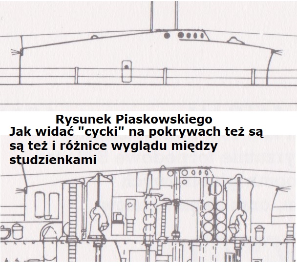

Biorąc pod uwagę rok powstania rysunków mamy tu do czynienia z wariantem pokrywy opracowanym przez Boforsa dla działka L60 przeznaczonego dla "pierwszych" Orłów który ostatecznie nabrał kształtu jaki znamy. Poza tym w przypadku obu typów "Orłów" studzienki działek miały średnicę 1300mm a nie jak podajesz w tomiku 1800 i 1300.
Nie wiem na ile jest wiarygodny przekrój "Orłów mod." opublikowany w książce Piaskowskiego ale jeżeli jest z nim wszystko OK to widać tam bardzo dobrze studzienki działek i mają one "normalne" pokrywy.

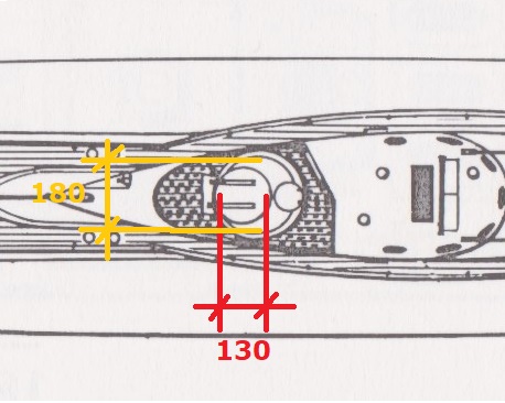

Masz plan z wymiarami, czy tylko tak "na oko" Ci się wydaje? Gdyby studzienka na ORP Orzeł miała 1300 mm, czyli tyle co zajmowało działo, to gdzie miejsce na solidny jakby nie było właz wodoszczelny i drabinkę po której wychodzili ludzie na kiosk górnym włazem wodoszczelnym? Nawet jak nie masz planów z wymiarami lub nie możesz zdjąć wymiarów z rysunku oryginalnego i przeliczyć z jego skali (ja tak zrobiłem), to wystarczy wziąć zdjęcia rysunki przekrojów i obliczyć z proporcji, bo wymiary zewnętrzne okrętu znasz.

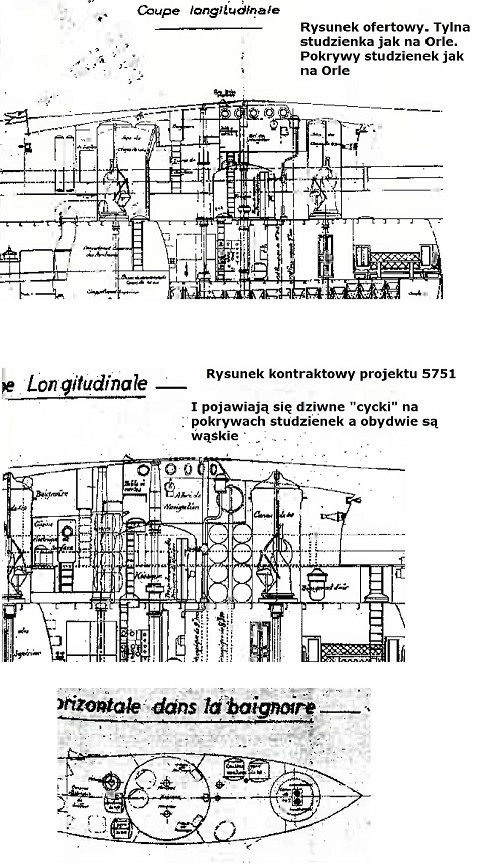

Na jakich planach się oparł? Ofertowych? Wykonawczych? Domniemanych? Jak wiesz, zanim okręt powstanie wiele się zmienia. Rysunek w załączeniu - sprawa do przemyślenia.
Dobrze, że rysunek nie ukazał się w wydaniu papierowy. Dzięki temu możemy teraz podyskutować i sprawę przemyśleć (EDYCJA: oczywiście napisałem o moim rysunku studzienki).

A na jakiej podstawie tak twierdzisz, że na ORP Orzeł nie było szerszej studzienki? Dla ORP Orzeł nie przyjęto studzienki o średnicy 1300 mm (i to na kołnierzu dociskającym pokrywę luku a nie średnicy wewnętrznej) dlatego dla tego okrętu była ona nieaktualna.dolek2 pisze:Biorąc pod uwagę rok powstania rysunków mamy tu do czynienia z wariantem pokrywy opracowanym przez Boforsa dla działka L60 przeznaczonego dla "pierwszych" Orłów który ostatecznie nabrał kształtu jaki znamy. Poza tym w przypadku obu typów "Orłów" studzienki działek miały średnicę 1300mm a nie jak podajesz w tomiku 1800 i 1300.
Rzeczywiście rysunki Piaskowskiego (EDYCJA na słuszną uwagę moderatora - przepraszam) przedstawiają nieco inną studzienkę i pokrywę jego luku. Też można domniemywać dlaczego? Ale co do „normalnych” to już zaprotestuję, bo widać lufy wpuszczone w wyoblenia w pokrywach, jakich na Orle nie było. Jedno wyoblenie Piasecki narysował jeszcze dobitniej na rysunku z przodu kiosku tworząc domniemaną sylwetkę boczną nowych okrętów.dolek2 pisze:Nie wiem na ile jest wiarygodny przekrój "Orłów mod." opublikowany w książce Piaskowskiego ale jeżeli jest z nim wszystko OK to widać tam bardzo dobrze studzienki działek i mają one "normalne" pokrywy.

Piaskowskiego!m_k pisze:Rzeczywiście rysunki Piaseckiego przedstawiają nieco inną studzienkę i pokrywę jego luku. Też można domniemywać dlaczego? Ale co do „normalnych” to już zaprotestuję, bo widać lufy wpuszczone w wyoblenia w pokrywach, jakich na Orle nie było. Jedno wyoblenie Piasecki narysował jeszcze dobitniej na rysunku z przodu kiosku tworząc domniemaną sylwetkę boczną nowych okrętów.
Poza tym Maciek ma oczywiście rację - wersja ostateczna to ta "z cyckami".
Co do średnicy na ORLE - a nie było tak że sama studzienka miała 1300 a razem z wejściówką dla załogi 1800??
Re: Nowości wydawnicze: KSIĄŻKI
Tak, oczywiście - narysowałem to na bazie rysunku Orła, ale cały czas chodzi o minimalne wymiary wewnętrzne a nie zewnętrzne.crolick pisze:Piaskowskiego!m_k pisze:Rzeczywiście rysunki Piaseckiego przedstawiają nieco inną studzienkę i pokrywę jego luku. Też można domniemywać dlaczego? Ale co do „normalnych” to już zaprotestuję, bo widać lufy wpuszczone w wyoblenia w pokrywach, jakich na Orle nie było. Jedno wyoblenie Piasecki narysował jeszcze dobitniej na rysunku z przodu kiosku tworząc domniemaną sylwetkę boczną nowych okrętów.![]()
Sądzę jednak, że rysunek kontraktowy, to też jeszcze nie ostatnia wersja jaka by była. Oferta powstała prawdopodobnie w odpowiedzi na nadesłanie przez stronę Polską wstępnych rysunków Orła na zasadzie "zróbcie nam coś takiego". Dlatego pierwsze francuskie rysunki miały działo 105 mm z przodu jak na Orle. Zakładam, że tak samo było ze studzienkami na Boforsy. Wyciągnęli z szuflady rysunek z 1935 r. i też "zróbcie nam coś takiego".
PS. Edytowałem oczywiście wpis. Chodzi o pana Stanisława M. Piaskowskiego. To skandal przekręcić tak komuś nazwisko - przepraszam.

I tak i nie.m_k pisze:Sądzę jednak, że rysunek kontraktowy, to też jeszcze nie ostatnia wersja jaka by była. Oferta powstała prawdopodobnie w odpowiedzi na nadesłanie przez stronę Polską wstępnych rysunków Orła na zasadzie "zróbcie nam coś takiego". Dlatego pierwsze francuskie rysunki miały działo 105 mm z przodu jak na Orle. Zakładam, że tak samo było ze studzienkami na Boforsy. Wyciągnęli z szuflady rysunek z 1935 r. i też "zróbcie nam coś takiego".
W wymaganiach przetargowych była mowa o pukawce + pukawce plot. Stąd 105 mm.
Rysunek przetargowy to takie ogólne pitu-pitu "tak to mniej więcej będzie wyglądało". Np rysunek przetargowy ORŁA jest zupełnie inny niż ten ostateczny, choć widać że to "dziwny" ORZEŁ.
Po podpisaniu kontraktu zmieniły się wymagania, to i musieli przebudować. Nie widzę w tym nic dziwnego.

Wracając do rysunków, skoro je już zamieściłem, to ten manewr z innymi pokrywami studzienek pozwolił obniżyć kiosk. Widać na rysunku ofertowym, że podłoga nawodnego stanowiska dowodzenia jest wyżej niż góra podwodnego stanowiska dowodzenia a na rysunku kontraktowym zrównały się i zapewne dlatego wrócono do wcześniejszego pomysłu pokrywy studzienki dział.
A przy okazji ciekawie miały się otwierać te pokrywy studzienek, bo w skos od osi okrętu. Przednia na prawą burtę w tył a tylna na lewą burtę do przodu.
