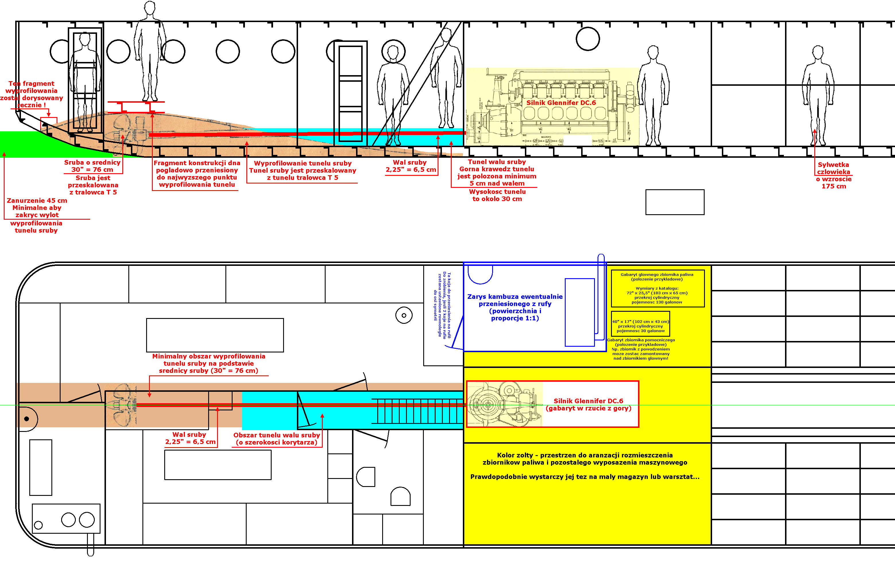

Przed przebudową było pod pokładem dokładnie 160 komór, po 80 z każdej burty. W środku korytarz nad którym są włazy i żurawie.
Z tego rysunku można dokładnie odczytać maksymalną szerokość takiej miny.
A z samego rysunku, przynajmniej wg. mnie, jasno wynika iż sama Mątwa, już jako okrę Minowo-gazowy, nie mogła mieć 160 min. Po prostu, część tej przestrzeni musiała być zagospodarowana, choćby na maszynownię, pędniki i zbiorniki paliwa.

Narysuj dlaczego nie mogła mieć.
Mi kazałeś narysować że mogła - narysowałem.
Twój ruch.
EDIT:
Dodałem moje "bohomazy", bo zniknęły z pierwotnej lokalizacji... (a u mnie na dysku tylko te dwa zostały).
Są "duże", bo nie wiem jak zastosować znacznik mimg dla obrazka z galerii Forum - może ktoś z moderatorów będzie uprzejmy poprawić?
(224.91 KiB) Pobrany 2619 razy

Ok, jak znajdę czas to pobawię się razem z Tobą. Ale tak na logikę jeśli krypa miała 160 min co widać na rysunku i zanurzenie 45 cm, to jak do tego dodamy większą załogę, silnik, pędnik, maszt i trzeci żuraw to też będzie miała 45 cm zanurzenia? Do tego już na pierwszy rzut widać że maszt był posadowiony w środku tego korytarza i nie tylko blokował swobodne przejście wzdłuż niego ale i skutecznie blokował jeden z segment boksów, więc już odpada nam 16 min. Bo mamy 10 boksów po 16 min.

Co ma zanurzenie 45 cm do liczby min? Gdzieś tam liczyłem bardzo zgrubnie, że przyrost masy po instalacji silnika, śruby i reszty to jakieś 7 ton, max 10, co dałoby wzrost zanurzenia o 6-10 cm.
A Ty? Wyliczałeś już, o ile zwiększyłoby się zanurzenie na każdą dodatkową tonę? Albo jaka masa spowoduje wzrost zanurzenia o 1 cm? Jakie zanurzenie było graniczne, a jakie maksymalne jeszcze akceptowalne? (Bo przecież "od lat..." itd.)
Przypominam, że monitory miały zanurzenie 60 cm - dużo, ale z takim się jednak poruszały. Co według Ciebie przeszkadzałoby w poruszaniu się Mątwie?
Jaki maszt na środku korytarza? Według Ciebie ktoś o zdrowych zmysłach przebijałby nim pokład, i blokował wąziutki korytarz (1,2-1,3 m) opierając go o dennik? I przede wszystkim po co miałoby to być robione w taki sposób? Ile ten maszt ważył i jaką miał wysokość, aby nie dało go się osadzić w obejmie mocowanej bezpośrednio do pokładu? Przecież i tak musiał być składany. I nawet jeśli musiałby być zabezpieczany przez sztagi i wanty, to przecież nie byłby to żaden problem.
Żeby było dla wszystkich jasne: ja się nie upieram, że było tak, jak to narysowałem, że kiedyś z jakiegoś powodu nie zmniejszono liczby min, a nawet że... w ogóle(!) jakiś pędnik zainstalowano.
Kwestionuję wyłącznie Twoje uparte i w dodatku oparte tylko na widzimisię "nie da się zainstalować silnika pozostawiając 160 min".
Wykazałem - oczywiście w dużym uproszczeniu i przybliżeniu - że się da (a przynajmniej nikt tego nie obalił ani nie zakwestionował - poza Tobą, ale bez żadnego uzasadnienia prócz "wydaje mi się").
Więc teraz naprawdę powinieneś postarać się udowodnić, że "się nie da".
