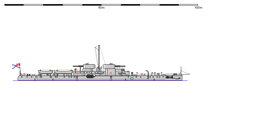

Uroczy:) Tak wysoce podniesiona wieża środkowa sugeruje że ma strzelać w nieograniczonym zakresie kątów. Przy braku nadbudówek, pozostałe wieżę też mają bardzo duże kąty ostrzału. Ze stanowiskiem dowodzenia faktycznie jest pewien problem, ale można by je przykleić do barbety wieży na śródokręciu, co je zabezpieczy przed podmuchem. Pozostaje kwestia masztów (gdzie indziej rozpiąć anteny, rozmieścić stanowiska obserwacyjne?) i kominów. Kiedyś próbowałem wymyślić coś w takim kształcie (pancernik z nieograniczonymi kątami ostrzału), ale poległemMaciej3 pisze: Zresztą co tam będę budował napięcie - chodzi o wynalazek, którego jedną z wersji było takie cóś
http://www.shipscribe.com/styles/S-584/ ... 584018.jpg
Szczególnie urzekła mnie tak środkowa wieża niby to strzelająca tuż nad głowami obsługi działek antytorpedowcowych na dziobowych/rufowych wieżach, że o pomoście dowodzenia nie wspomnę![]()
Tylko taką wersję mini wystrugałem:
- MON Herakles 1906.PNG (11.38 KiB) Przejrzano 11942 razy
Oj tam oj tam.Pozostaje kwestia masztów (gdzie indziej rozpiąć anteny, rozmieścić stanowiska obserwacyjne?) i kominów.
Stanowisko obserwacyjne masz na szczycie środkowej wieży. Ot taka budka.
Zresztą to stanowisko dowodzenia można od razu obserwować, kto zabroni?
Maszty niepotrzebne, bo przecież będzie operował z innymi w zespole także łączność dalekiego zasięgu "z głowy", a bliskiego zasięgu takich wielkich anten nie potrzebuje.
A kominy - przeca do diesel.
Wszystko się zgadza
Nawet 6 śrub.
Chciałbym to zobaczyć w służbie
Sądzę, że nie ja jeden. I opinie tych co na tym by pływali. Szczególnie dowódców gnieżdżących się w barbecie podwyższonej wieży będącej jednocześnie zapasowym stanowiskiem dowodzenia, czy nawet dziobowym i rufowym standardowym stanowisku. oh nie mógłbym się doczekać.
