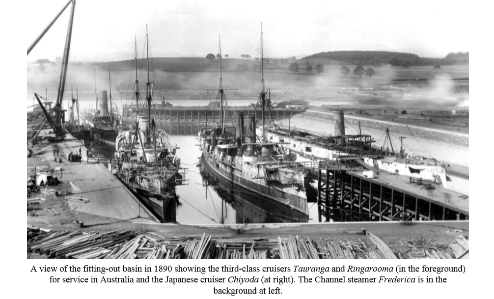

Re: IJN Chiyoda - krążownik pancerny
retopa pisze: Mile widziane zdjęcia innych okrętów podczas budowy
