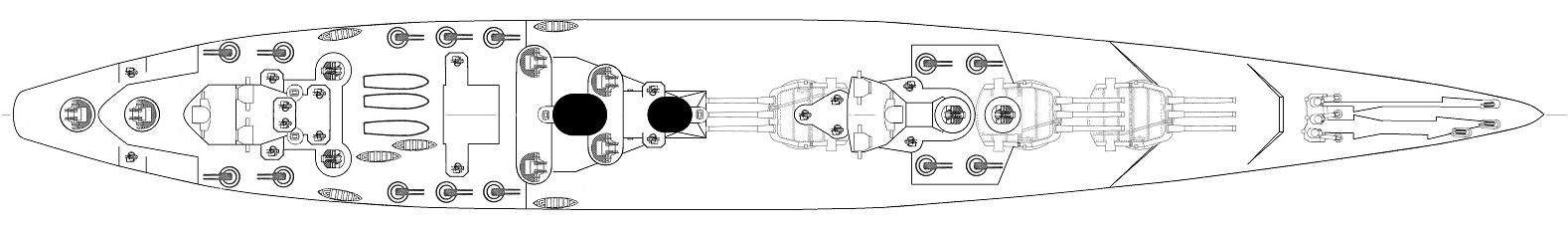

Nie wiem czy były aż tak delikatne, jak się o nie martwisz. Wstawiam rzut pokładu, to będzie łatwiej ocenić, czy są zagrożone podmuchem 16-to calówek w takim stopniu jak się obawiasz.
Co do wysokości wieź ze 114-tkami. Wyraziłem się nieprecyzyjnie, bo powinienem napisać, że niewiele wystają nad pokład. Jest to ich plus, ponieważ w dużej mierze chroni je przed siłą podmuchu z dużych armat z powodu małej powierzchni oddziaływania ciśnienia podmuchu. Również osłona ich napędów i mechanizmów wewnętrznych jest lepsza z powodu schowania pod pokładem.
Jeśli chodzi o ilość wież 5,25 cala to powiem tak. Jeśli miałoby być 16 armat to tylko w miejscu oryginalnie postawionych armat 6 calowych. Tak więc stanowiska obok kominów byłyby nierealne, ponieważ amunicja do nich musiałaby być dostarczana z rufowych komór amunicyjnych ulokowanych pod rufowymi stanowiskami. Te zaś są ustawione w miejscu po wieżach armat 152 mm.
Krążownik G3. 1943.2 - góra.jpg (93.8 KiB) Przejrzano 13532 razy
Jest to rzut do środkowej sylwetki. :)
Brakuje na nim trochę detali, ale nie przeszkadza to w naszych rozważaniach.
A kojarzysz strzelania typu Nelson? Pod pokładem, czy na pokładzie, drgania przy takiej koncentracji artylerii się przenoszą. Nie mnie oceniać jak wielkie miałoby to znaczenie. Po prostu zgrupowanie ich na rufie wygląda schludniej.
Maciej wspominał o przebudowę napędu, ten z reguły na Brytyjczykach zajmował o wiele mniej miejsca po moderce, dając miejsce na dodatkowe magazyny amunicji. Usuwając część uzbrojenia spod wieży dowodzenia, oszczędzasz masę i zmniejszasz naprężenia w tej części kadłuba, które to oszczędności można przeznaczyć na poprawę opancerzenia. To ostatnie na G3 bez wątpienia nie było najdoskonalsze z perspektywy lat trzydziestych-czterdziestych.

Kojarzę skutki strzelań Nelsonów dla nich samych. Weź jednak pod uwagę, że podczas ich budowy już po Traktacie Waszyngtońskim, Anglicy mieli hyzia na punkcie mas i wyporności. Tak ich pilnowali, że okręty wyszły im lżejsze niż projektowano. Moja zabawa w przezbrojenie G 3 ograniczona została do zmiany uzbrojenia i jak w trzecim przypadku, również wieży dowodzenia. Nie przewidywałem wymiany siłowni na nową lub zmiany jej układu. Maciej to zrobił i przy okazji wydłużył okręt o 20 metrów, a to już poważna ingerencja w konstrukcję i rozkład mas.
Kwestia opancerzenia G 3 z perspektywy lat 30-tych i 40 -tych. Powiedz, co takiego mu brakowało w porównaniu do Ryśka, Kanclerza, Iowy, czy nawet Yamato ? Pancerz burtowy miał, jak już pisałem, grubość 305 - 356 mm. Grubość pancerza poziomego to kolejno od góry 25+203-229 mm w części dziobowej i 25+102-127 mm nad siłownią. Przed dziobową grodzią pancerną był jeszcze dolny pokład pancerny o grubości 152 mm, a za rufową grodzią pancerną pokład dolny miał 127 mm. Żaden z jego rówieśników nie mógł się z nim równać w kwestii opancerzenia. Dla przykładu najsłabszy z budowanych w 1922 roku okrętów - Lexington - miał pancerz czołowy na wieżach taki, jak G 3 na burcie ! Powiedz, który z wymienionych nowych pancerników, łącznie Yamato, miał grubszy pancerz pokładu nad komorami amunicyjnymi ? Myślę, że krążownik G 3 naprawdę nie miał się czego wstydzić nawet w porównaniu z dużo młodszymi konstrukcjami. Inną sprawą jest fakt, że teoretyzujemy o pojedynczym egzemplarzu, bo gdyby powstały takie mastodonty, jak G 3, Lexington i Atago, to nie miałyby racji bytu okręty powstałe pod koniec lat 30-tych XX wieku. No, może poza Yamato. Projektowane giganty typów H, Lion, Montana, czy Sowietskij Sojuz byłyby raczej wśród przeciętniaków, a nie mastodontów.
