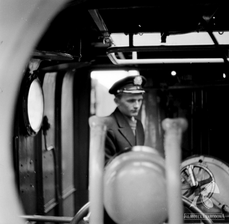

Posty: 507
Re: Model Orła - kiosk oraz dinghy

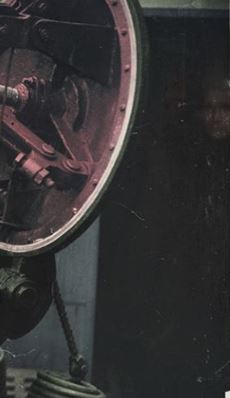

Wnętrze kiosku
zdjęcie zapożyczone z '' dobroni"
64407-1 sęp dobroni.jpeg (78.94 KiB) Przejrzano 26689 razy
64473-1 ORP Sęp.jpeg (61.12 KiB) Przejrzano 26689 razy
Wprawdzie to Sęp, ale w końcu to bliźniaki

WOW! Wielkie dzięki!

Andrzej Ciszewski pisze:Wnętrze kiosku
O toś mnie skasował. Skąd masz takie fajne fotki? :brawo: :brawo: :brawo: :o :o :o
Zdjęcia pochodzą z końca służby ORP "Sęp", gdy kręcono na nim film "Orzeł", ale i tak są wspaniałą dokumentacją.
