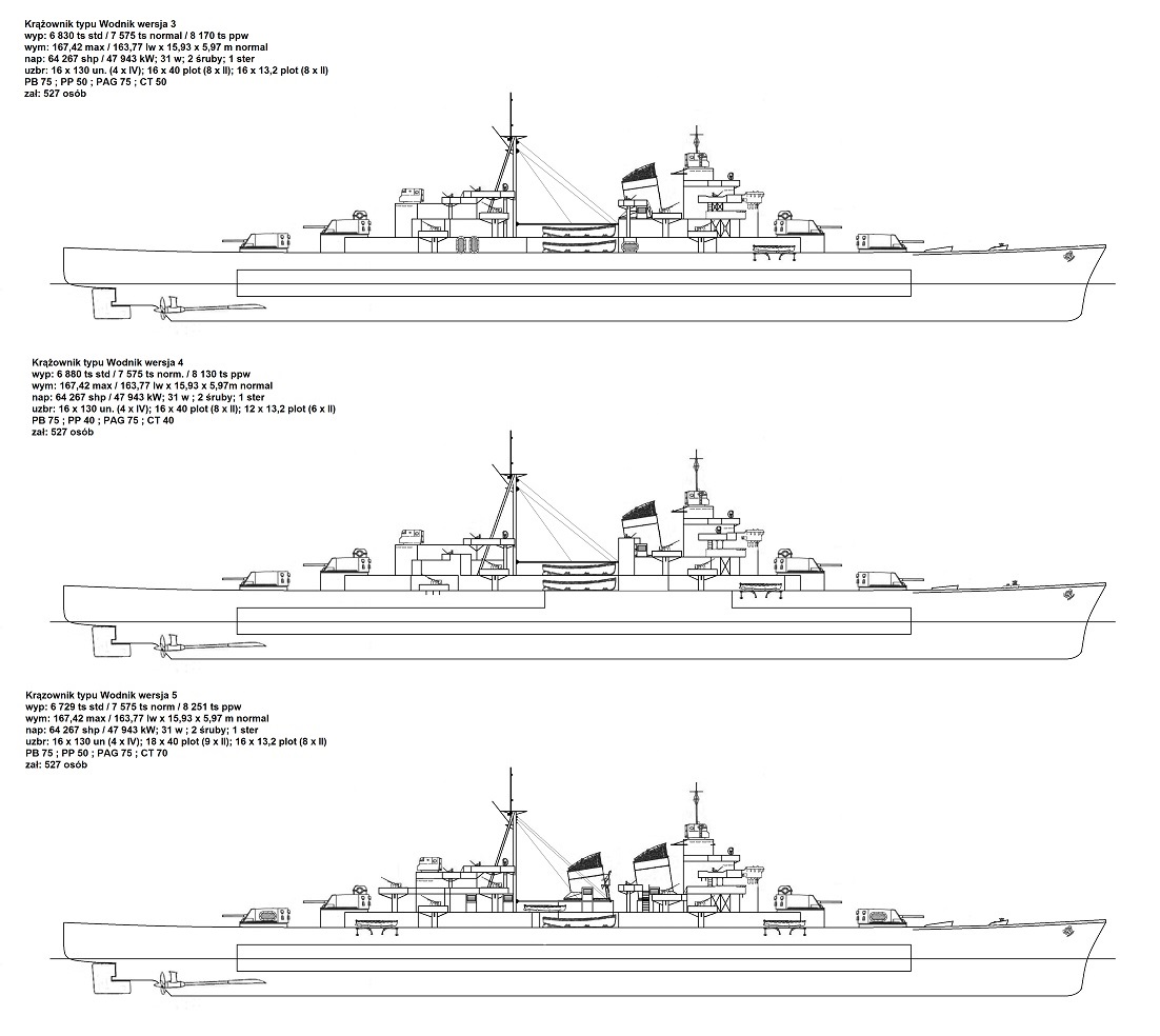

Ponieważ zrobiło się jakoś nudno w tym wątku, postanowiłem trochę go rozruszać...
Dawno temu Smok Eustachy ogłosił konkurs na budowę krążownika dla Polski.
http://fow.pl/forum/viewtopic.php?f=22&t=7283
Wrzuciłem w nim parę cieni, ale niedawno z okazji porządków, odkopałem je razem z opisami i wygniotłem kilka wersji jednego z wariantów "realnych". Efekty poniżej.
Życzę miłego odbioru i liczę na litościwe przyjęcie...
Wodnik - zbiorczy.jpg (170.89 KiB) Przejrzano 12043 razy
marek8
Posty: 1957
Post autor: marek8 »
Ciekawy pomysł z tymi poczwórnymi wieżami tak na początek... ;) Ciekawi mnie dlaczego kaliber akurat 130 mm ? Nie byłoby ciekawiej dać ich mniej ale większego kalibru? No i do czego one krajsery miałyby służyć i w jakiej liczbie?
