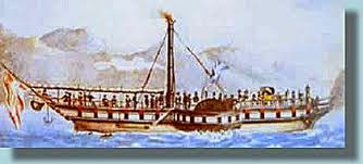

Ta bandera na rysunkach powyżej to handlowa Badenii?
