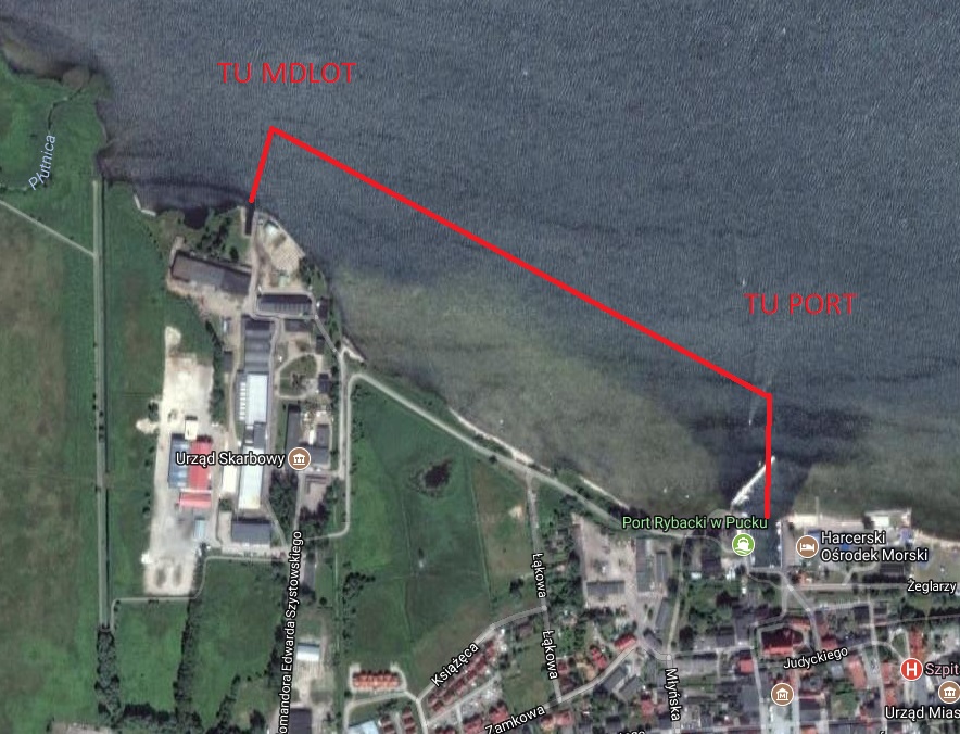

5) czy "siedziba" Morskiego Dywizjonu Lotniczego" w Pucku była w tym samym miejscu co basen portowy?
Nie. Zupełnie gdzie indziej. Polecam książeczkę Komorowskiego pt "Porty Pucka". Teren zajmowany przez MDLot, był rozległy, a basen (na marginesie to własnie tam dokonano zaślubin z morzem) był nieco ponad pół kilometra na zachód od portu.
