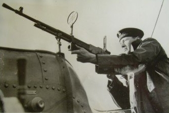

Witam mam pytanie, na jaką skalę i w jaki sposób był używany w naszej przedwojennej flocie w/w karabin. Chodzi mi głównie o jego stan na okrętach i czy były to stanowiska stałe czy ruchome.

Dawno już nie byłem w Muzeum Wojska Polskiego, ale pamiętam, że w ekspozycji poświęconej Polskim Siłom Zbrojnym na Zachodzie był rkm wz.28 w wersji okrętowej, z takim nagwintowanym trzpieniem do montowania w gniazdach na burcie okrętu (tylko nie pamiętam czy zamiast, czy oprócz normalnego dwójnogu).

Speedy pisze:rkm wz.28 w wersji okrętowej, z takim nagwintowanym trzpieniem do montowania w gniazdach na burcie okrętu (tylko nie pamiętam czy zamiast, czy oprócz normalnego dwójnogu).
Zamiast:
- http://zapodaj.net/72907250282de.jpg.html

I po drugiej stronie burty ( Błyskawica).
