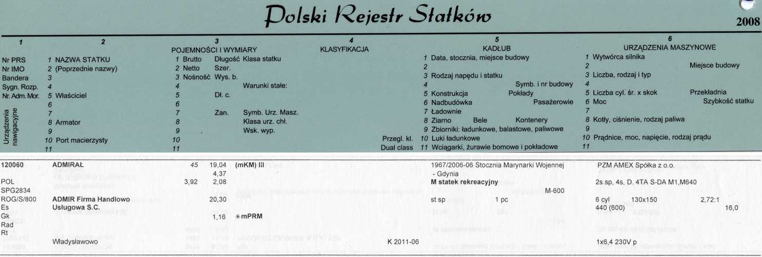

Pozycja 209) jacht AD MIRAŁ (PZ/POL 9744) ex Admirał, najprawdopodobniej ex M-3 - typ M-600/II
Załączona poniżej charakterystyka pochodzi z Rejestru Statków Morskich 2008, ta sama była podawana do 2011 roku (włącznie)

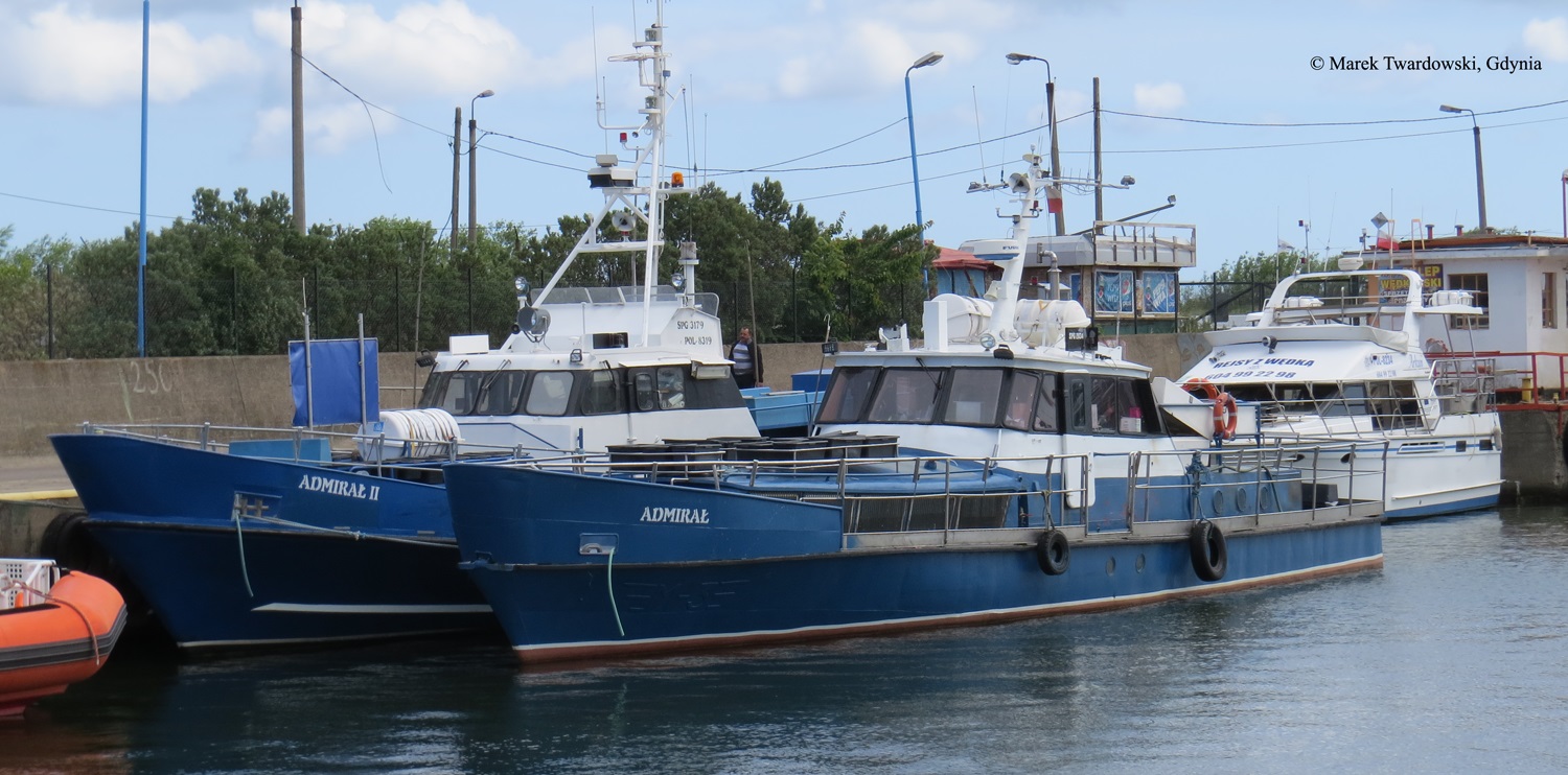

Władysławowo, 16 czerwca 2015 r.
ADMIRAL + ADMIRAL-II jacht wedkarski - IMG_7410m.jpg (337.25 KiB) Przejrzano 17304 razy
Jarek C.

Re: Rejestry jachtów PRS
Post autor: Jarek C. »
Admirał to ex "M-3" z PMW :)
Jarek C. pisze:Admirał to ex "M-3" z PMW :)
Jarku, dzięki za potwierdzenie domysłów!
