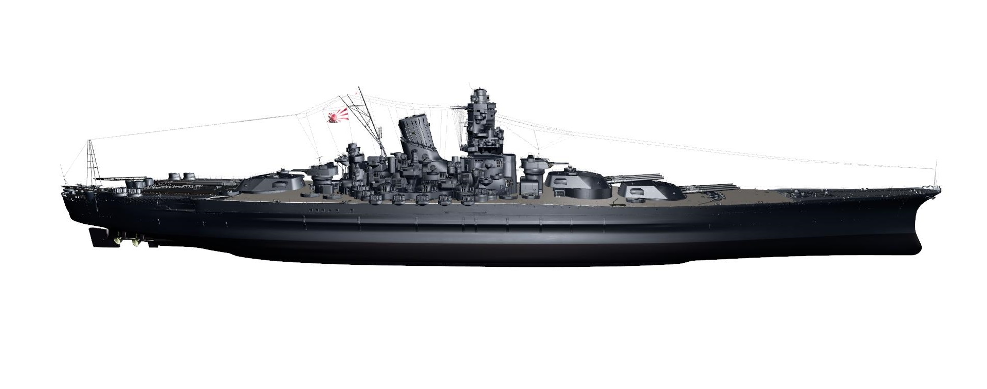

Dzisiaj zakończone zostały pracę nad głównym modelem oraz kończę pierwszą wersję mechaniki niszczyciela klasy Kagero. Materiały wkrótce, gdyż pracujemy nad nowym filmem promocyjnym, który obecnie jest mało zrozumiały i mało pokazuje o co chodzi w samej grze.

Ładne obrazki, ale...
Tak szybciutko co rzuca się w oczy to:
1. Za długie lufy armat 460 mm. Lufy wieży B (wyższej na dziobie) nie sięgały nawet do osi obrotu niższej wieży. Na dodatek dachy wież wyglądają jakby ich tylna część była pozioma - tak od stanowisk działek 25 mm, a część przednia opadała. Tymczasem na zdjęciach widać, że na całej długości dachy opadają pod stałym kątem (mniej więcej).
2. Wieże armat 155 mm zaczynają się przed przednią krawędzią barbety. Nie wiem z czego to wynika, ale na grafice wygląda to tak, że po cofnięciu dziobowej wieży na właściwą pozycję będzie ona ocierać o "coning tower", czyli pancerne stanowisko dowodzenia położone zaraz za nią.
3. Górna część komina wygląda na zbyt wysoką.
4. Może wynika to z ujęcia grafiki, ale mam wrażenie, że zbyt słabo jest zaznaczone charakterystyczne podniesienie pokładu w rejonie wieży B (lub nr 2 - jak kto woli) artylerii głównej.
To były uwagi do widoku z burty.

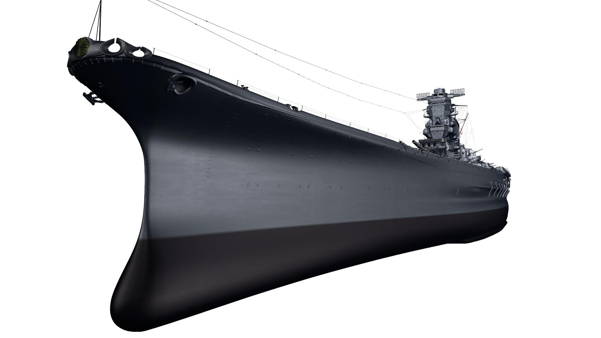

A teraz widok od dziobu - grafika nr 2.
5. Na dzień dobry za małe kotwice.
6. w tym widoku widać, że bąbel przeciwtorpedowy jest wyciągnięty za wysoko. Nie powinien "wychodzić z wody". Zresztą odnoszę wrażenie, że są zachwiane proporcje między częścią zanurzoną kadłuba, a częścią nadwodną. Tak na szybko to powinno być zbliżone do stosunku 1:1 w rejonie śródokręcia.
7. Główny pancerz burtowy był płaski. Nie miał załamań, ani nie biegł po łuku w pionie.
8. Dziwnie wyglądają burty w części dziobowej. Tak jakby w pewnym momencie (niewiele poniżej linii pokładu) po łuku przechodziły w pion. Również zaślepki iluminatorów wydają się za małe.
To tyle jeśli chodzi o wstawione grafiki. Może wyglądać na to, że się czepiam, ale naprawdę trzymam kciuki i życzę powodzenia.

Dopiero teraz obejrzałem obrazki na komputerze a nie telefonie.
Faktycznie działa za długie i to stanowczo.
Choć, tak "na oko" sądząc z tego jak wyglądają, to długość mają dobrą ( w końcu co tu może być złe? 460x45 = 20,7 m + coś tam na długość zamka, nie będzie prawie metr, to całość jakieś 21,5 metra ). Jak popatrzysz na te badziewia na działach tuż przed płytą czołową, to zdaje się, że komuś się ręka obsunęła i działa po prostu za mało są wsunięte do środka wieży.
Poprawa tego nie zajmie wiele.

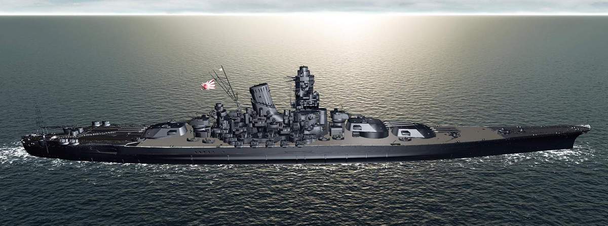

Re: Nowy Polski symulator pancernika Yamato i operacji Ten-G
Macie racje z lufami, nawet nie zauważyłem z tego całego zamieszania. Wieże są robione oddzielnie, a potem eksportowane do silnika, który łączy je z kadłubem. Robiłem te śmieszne balkoniki:
U Skulskiego tego nie ma, w Kure też nie, ale w filmie i innych modelach, czy książkach są, co źródło to inaczej ...
wysunąłem, zrobiłem i zostało, poszło do eksportera i

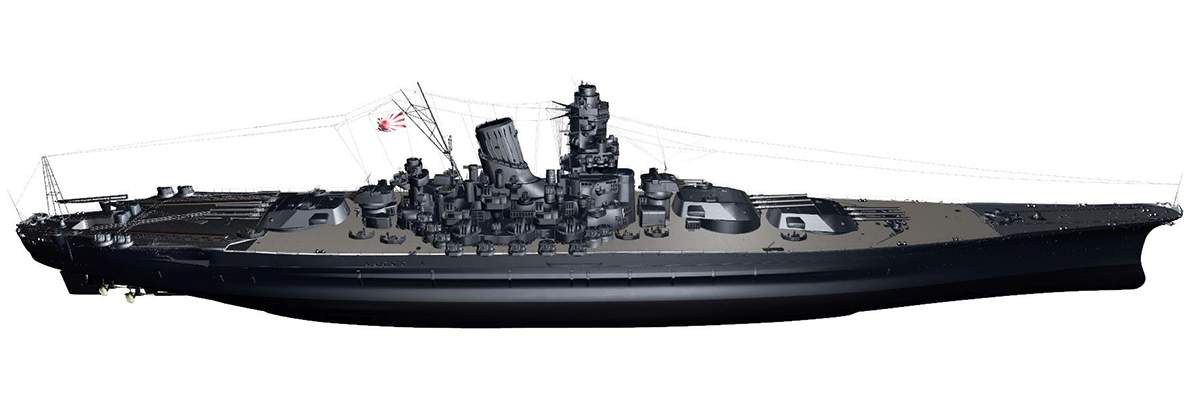

Poprawione photo:
Dzięki za podpowiedzi, jest parę drobnostek, jak z kotwicami czy burtami, dzięki Peperon

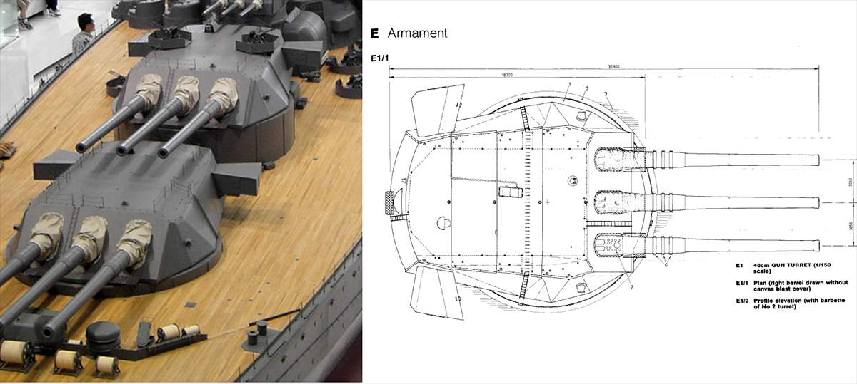

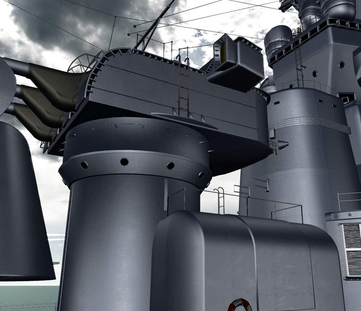

Modelarzy pewnie będą drażnić inne rzeczy - jak kształt wieży czy coś, ale mnie boli jeszcze co innego.
Wieże ( w tym również te 155 mm ) były wyważone. Miały z tyłu "overhang" za barbettą, w celu zrównoważenia masy luf wystających z przodu.
Na moje oko, Twoje 155-tki są przesunięte o mniej więcej dobrą wartość względem "środka wieży", ale w drugą stronę - do przodu a nie do tyłu. Dziwnie to wygląda.
Tu trochę widać, mimo że to nie optymalne ujęcie.
Nie przejmuj się takimi rzeczami. Nie takie rzeczy można przeoczyć jak się człek nad czymś zafiksuje. Ważne żeby ktoś to zauważył przed wypuszczeniem wersji "ostatecznej" niż przed.
Ja nie dawno zajrzałem do rysunku z mojego artykułu z przed jakiegoś czasu. Oczy mi wyszły z orbit jak zobaczyłem, że nie było tam tak z połowy nadbudówki. Wiadomo - robisz pół, odbijasz symetrycznie i wstawiasz na miejsce. Cóż, jakoś mi się zapomniało. Ja nie zauważyłem, kilka osób co to oglądało przed puszczeniem do druku nie zauważyło. I tak poszło....

Faktycznie, pierwsza 155 ma odbity nie tą stronę środek ciężkości, poszła do przodu i jak teraz cofnę to uderzy w coning tower. Ogólnie wydaje mi się, że wieże 460'tek są przeskalowane za mocno, dlatego cofają barbette 155.

Parę modyfikacji i jest lepiej, jest jeszcze przy nim pracy, silnik ciągle dostaje nowe modyfikacje, więc i okręty będą musiały podlegać modyfikacji, głównie z powodu możliwości wchodzenia do nadbudówek i łażenia korytarzami, już prawie gotowa jest wieża dowodzenia ze starami, itp., ale pracy jest jeszcze mnóstwo. Muszę sobie blog założyć, bo wam serwer zawalę tymi zdjęciami

Tak się zastanawiam czy te "balkoniki" to nie była jakaś konstrukcja składana. Rozkładali jak była potrzeba zrobienia czegoś tam przy lufach ( nie wiem, poprawić fartuchy orzeciwpodmuhcowe czy coś ), a potem rozkładali.
Zresztą tak "na oko" to wydaje się, że po paru strzałach z artylerii głównej same się rozmontują
A wracając jeszcze do starego stwierdzenia o strzelaniu pełnymi salwami. Ależ oczywiście że Yamaciak mógł i strzelał. Na pewno strzelał pełnymi salwami do amerykańskich jednostek pod Samar. Oczywiście to były okręty nie samoloty, ale pełna salwa to pełna salwa. Dlaczego niby miałby nie strzelić pełną salwą przeciwlotniczymi?
Japończycy wzdragali się trochę przed tymi pociskami, bo była obawa że wybuchną jeszcze w lufie ( podobno się zdarzało, nie wiem jak często ), a to jej na zdrowie nie wychodziło.

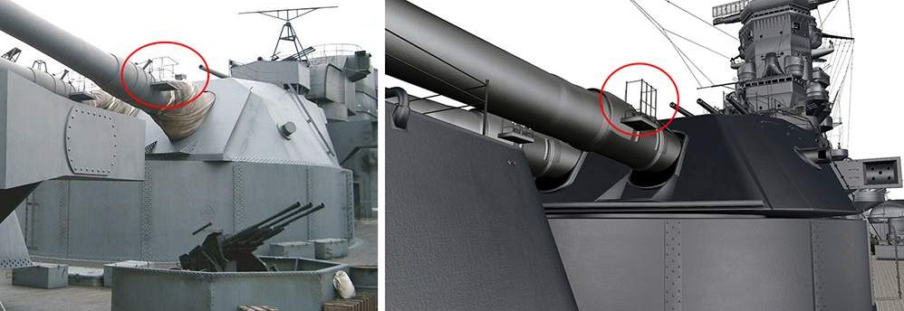

Dziwna sprawa z tymi "balkonikami", na filmie podczas strzelania były zamontowane
Niby to film, ale ktoś z pojęciem nad tym musiał czuwać, nie wiem
Zagadka jak narazie, trzeba poczytać

Film to film, podobnie jak model. Udało cie się je dostrzec na jakimś zdjęciu?
Te co ja mam, to albo za mało dokładne, albo z etapu budowy, więc mogą być jeszcze niezamontowane.

To może taka fotka Ci pomoże ? Tak wygląda jakby "balkoniki" były po obu stronach luf. Poza tym dobrze widać te "szpeje" na zewnętrznych lufach.theyamatogame pisze:Macie racje z lufami... Robiłem te śmieszne balkoniki:
U Skulskiego tego nie ma, w Kure też nie, ale w filmie i innych modelach, czy książkach są, co źródło to inaczej ... wysunąłem, zrobiłem i zostało, poszło do eksportera i
Dzięki za podpowiedzi...
Jeśli mam być szczery to wątpię w strzelania z tymi badziewiami na lufach. Dotyczy to również "balkoników".
Jeśli mogę Ci jeszcze coś podszepnąć, to w pierwszym rzędzie przestudiowanie rysunków w monografii autorstwa J. Skulskiego. Zwłaszcza rysunki planu generalnego. Tam najszybciej uchwycisz ogólne proporcje.

Mam dość dużo dobrej jakości zdjęć z Musashi i te balkoniki są wszędzie, ale też wątpię czy strzelano by z nimi. Z yamato nie ma żadnego dokładnego, aż do takiego stopnia aby było je widać.

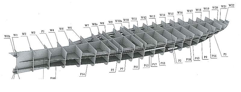

Kadłub był modelowany według wręgów z "Military Model" dość dawno temu, więc przydałoby się go odświeżyć, już na tip top.

Przy odnawianiu kadłuba proponuję zajrzeć jeszcze na poniższy temat.
Są tam nowsze rysunki rufy Yamato.
http://fow.pl/forum/viewtopic.php?f=22&t=7096
W monografii masz zaznaczone rozmieszczenie wręg konstrukcyjnych. Tak w widoku burtowym, jak i w rzutach pokładów.
To będzie najbardziej pomocne w rozmieszczeniu elementów na pokładzie.
