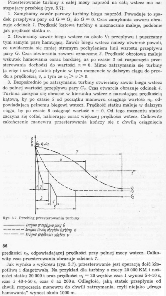

Posty: 4977
Re: Dynamika jednostki pływającej
Zmieniłem tytuł wątku, żeby był bardziej adekwatny do późniejszych postów.
W każdym razie - chodzi mi teraz o parę uwag od praktyków.
Najpierw opiszę w czym problem.
Dane historyczne są jakie są, nic na to nie poradzę.
Mam zależność prędkości od mocy wygenerowanej przez siłownię.
Oczywiście ta prędkość odpowiada "stanowi ustalonemu", wiadomo, że jak przyśpieszamy to przy powiedzmy 20 w przykładamy moc odpowiadającą prędkości 25 węzłów ( czy ile tam ) i okręt się rozpędza.
Teraz pytanie za 3 punkty - jakie skoki mocy są możliwe? W górę oczywiście, choć prędkość zatrzymania śrub też jest interesująca. Czy jak idę z pełną prędkością, to mogę śruby zatrzymać "w miejscu"? I co to oznacza w praktyce, w końcu jest jakaś tam bezwładność, ale podejrzewam, że pomijalna w porównaniu do bezwładności całej jednostki.
Ale jak tak zatrzymam w miejscu, to na jak długo? Pamiętam z książki "pancernik Bismarck", że nie na długo, bo trzeba było odpowiednio turbiny schładzać ( czy coś ) żeby się nie popsuły.
Jakie to są orientacyjnie czasy?
Ale męczy mnie co innego.
Start z miejsca.
Mam sobie zależność
moc = siła * prędkość
Jak mam moc i prędkość to se wyliczę działającą siłę.
Oczywiście jest pewien problem przy prędkości 0, bo dzielenie przez zero się robi, ale można z tym sobie radzić.
Ale idziemy dalej.
Statek stoi.
Jak ruszam to jaką moc realnie mogę przyłożyć na śruby? Znaczy maszyny to może i dadzą prawie od ręki prawie 100%, ale przecież będzie wtedy jakaś kawitacja czy coś.
Pytam nie bez powodu. Dorobiłem sobie przyłożenie siły w odpowiednim miejscu ( śrub ), które przecież nie są w osi jednostki. Jak są symetryczne to momenty na boki się znoszą, ale przecież rufa będzie siadać, bo przecież śruby są poniżej środka obrotu, więc moment siły będzie. Moment bezwładności też mam, to i przyśpieszenia kątowe się policzyło, co wpływa na zmianę momentu siły wyporu itd.
O ile ta rufa siądzie?
Komputer jest gupi i nie ma problemu jak przy prędkości "0" od razu dostaje 100% mocy w milisekundę ( czy ile tam trwa przejście jednej pętli czasu rzeczywistego ). Kawitacji nie uwzględniam. W efekcie przy prędkości poniżej kilku m/s ( czy węzłów jak kto woli, mniejsza o dokładne wartości ) przy takiej mocy rufą siada jak rasowa motorówka. Błędu obliczeniowego nie ma, tak to wyjdzie. Jest oczywisty błąd w modelowaniu bo od 0 do 100% mocy w nanosekundę to się w prawdziwym świecie nie przejdzie.

Myślę, że sporo - o ile nie wszystkie - odpowiedzi znalazłbyś w książce "Okrętowe turbiny parowe" Andrzeja Perepeczki (ja ją kartkowałem zaledwie, bo jest dla mnie "za mądra" ;)).
Poniżej przykładowy opis przestawienia turbiny na bieg wstecz:

Sam czas otwarcia zaworu to ponad 3 minuty ( pi razy drzwi ). Zakładając dla uproszczenia liniową zależność mocy od otwarcia zaworu, widać że przez ileś tam sekund ( krytycznych dla zachowania się jednostki "jak motorówka" ) moc podawana przez turbiny jest bliska zeru, więc i siły działające niewielkie, ale wystarczające do ruszenia jednostki z miejsca, więc już po chwili dzielenia nie są przez bardzo małe liczby, więc i wyniki nie takie wielkie i wszystko staje się bardziej płynne.
