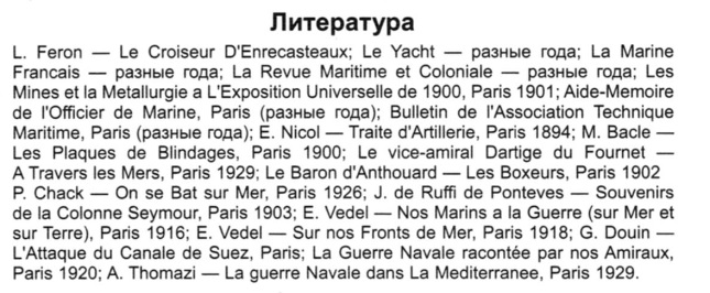

Re: Artyleria krążownika d'Entrecasteaux
Conway, często się myli, przydałoby się nowe wydanie, poprawione.
Dwa rodzaje armat 138, niemożliwe, miały inne sposoby ładowania.
Opis armat+literatura opracowania- imponująca, z tego powodu dla mnie najpewniejsze źródło.
