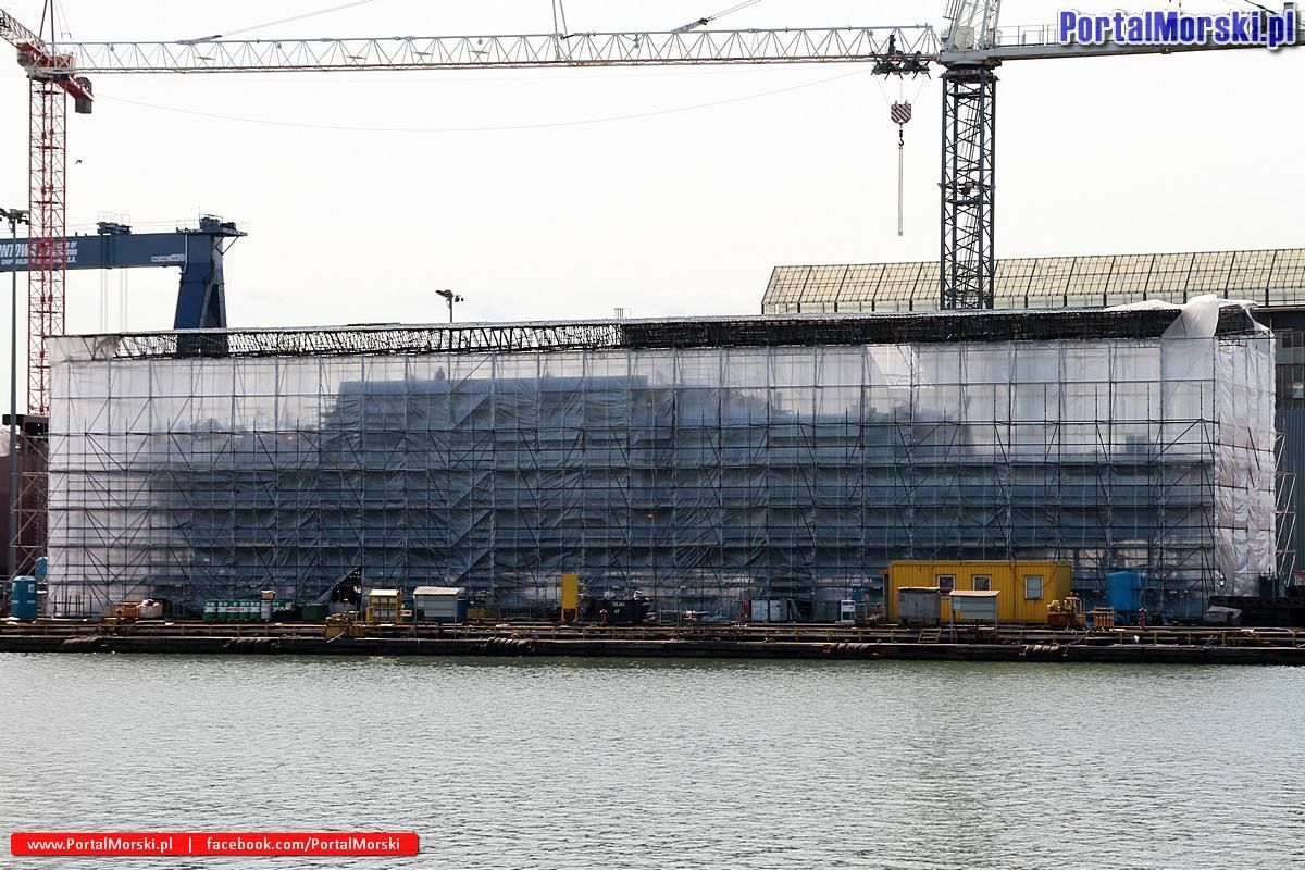

Kadłub niszczyciela min "Kormoran II" 3 maja br. opuścił halę montażową i obecnie jest przygotowywany do wodowania.
niszczyciel min Kormoran II.jpg (200.75 KiB) Przejrzano 14864 razy
