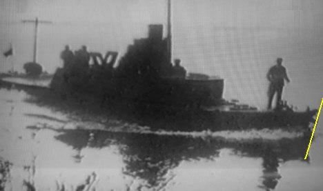

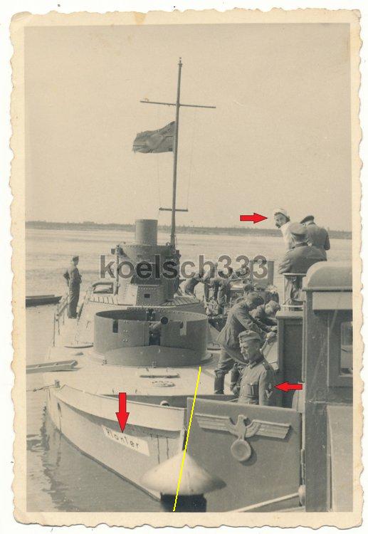

Mam jeszcze jedno do was pytanie. Może się mylę, ale czy na tych zdjęciach dziobnica nie jest pod kątem ?

Pierwsze zdjęcie jest po wydobyciu jednostki, podczas remontu niemcy mogli nanieść poprawdki ( choćby nadburcie które zrobiono na dziobie)
druge równie dobrze mogło ulec znieształceniu

Faktycznie, masz racje, zapomniałem o tej fotce. Choć z tym nadburciem na dziobie to jest informacja w WLU, że my sami to zrobiliśmy. Mogliśmy też sami przerobić dziobnice już po wybudowaniu jednostki.
Co do zdjęcia po wydobyciu to zawsze mnie nurtowała ta bandera.
Patrząc na to zdjęcie zwróciłem jeszcze uwagę na jaśniejszy kolor części podwodnej. Ciekawe jaki to był kolor?

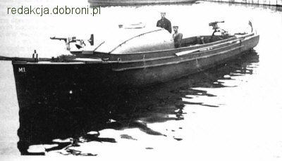

Tu jest fajne zdjęcie Linza z oznaczeniem M1. Wg informacji w ŻP powinien to być potem kuter KU-1.
Natomiast wg. mnie ma nadbudówka jak KU-5. :| Więc coś tu nie gra. Albo nadbudówka na rysunkach jest zła albo coś z tymi oznaczeniami jest nie tak.
Ja stawiam na to, że to Ku-1 ( eks. M-1 ) i że należy poprawić to na rysunkach. Chodzi mi o ostre zejście nadbudówki do kadłuba które jest na rysunkach a nie ma zdjęciach.

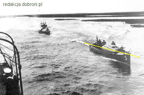

Widać tez wyraźnie, że górna linia burty nie jest linią prostą tak jak na wszystkich rysunkach.
Można jeszcze popatrzeć na jedno z najbardziej znanych zdjęć KU-5 gdzie też wyraźnie widać zakrzywienie linii burty, podobne do kutrów KU-1.
